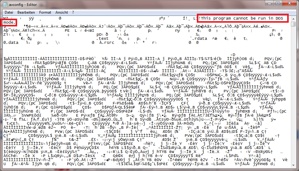

Die 32-Bit-.exe hat nach ein paar Bytes diese typische Meldung, dass es eine Win32-Anwendung ist. Diese wird in 16-Bit-Umgebungen (zB DOS) immer ausgegeben. Afaik gibt es diesen 16-Bit-Stub in jeder (!) 32-Bit-exe.

Okay, das heisst dein Ansatz wäre eine definierte Anzahl an Bytes der .exe einzulesen und auf diesen String zu prüfen.
Klingt interessant. Danke für den Hinweis. Muss da jetzt erstmal drüber nachdenken ;-)
Google mal ein wenig nach "pe header" oder "pe header visual basic". Dann findest du wohl auch Informationen, wie du eine PE-Datei (also .exe, .dll etc.) mit Hilfe von WinAPI-Funktionen auf 32/16-Bit prüfen kannst.
Da wäre noch ein Problem, dass mir gerade einfällt. Der Text kann sich unterscheiden. Ich weiß noch, dass damals zu DOS & Win95-Zeiten der Text etwa "This is a Win32 programm bla" ging. D. h., es wohl doch kein allgemeingültiger Ansatz.
Allerdings war das noch bei den ersten 32-Bit-Programmen. Es kann sein, dass der Satz mit dem "can not run in dos mode" heute überall Standard ist.
