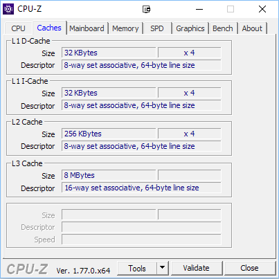

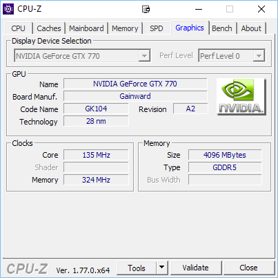

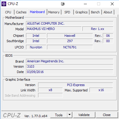

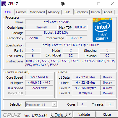

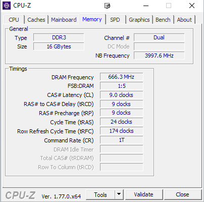

Screenshots sind alle im Anhang.

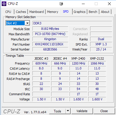

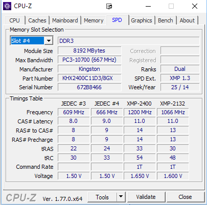

Die Screenshots zu SLOT 1 bis 4 bei dem TAB -> SPD fehlen. Warum ist die Grafikkarte im 2. PCIex16 SLot verbaut ?
Zeigt witziger Weise nur bei 2 und 4 was an.
Die Verbauung hatte glaube ich was mit Platzgründen durch den CPU Kühler zutun, lässt sich mittlerweile aber sicherlich umbauen falls das notwendig ist.
Falls die Slots der RAM sein sollten, dann ist der Einbau auf 2 und 4 definitiv durch Platzgründe bedingt.
Was ich für den RAM empfehlen kann ist, lass den mit der "COMMMAND RATE / CR" mit dem Wert 2 im BIOS laufen.
Ansonsten ein XMP Profil im BIOS einstellen, für DDR3-2133 Mhz , und schauen obs stabil läuft. Bin da nicht sicher ob er auch die DDR3-2400 Mhz schaft.
