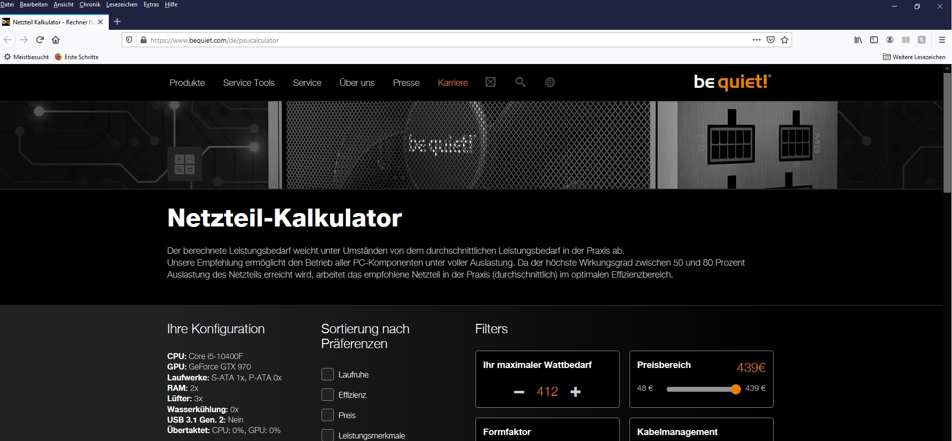

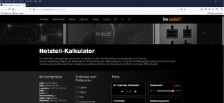

Wie kann ich denn "berechnen", wieviel Watt das Netzteil haben muss.
BeQuit hat einen Rechner. Aber bei solchen Rechnern werden auch gerne etwas höhere Werte angeben. Die sichern sich halt ein wenig ab Laut diesem Rechner liegt dein Verbrauch bei ~410 Watt (ohne OC).
https://www.bequiet.com/de/psucalculator
