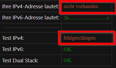

beim 2 wird angezeigt:
Ihre IPv4-Adresse lautet:nicht vorhanden
Ihre IPv6-Adresse lautet:2a.............................c
Test IPv4:fehlgeschlagen
Test IPv6:OK
Test Dual Stack:OK

Da hast du dein Problem:

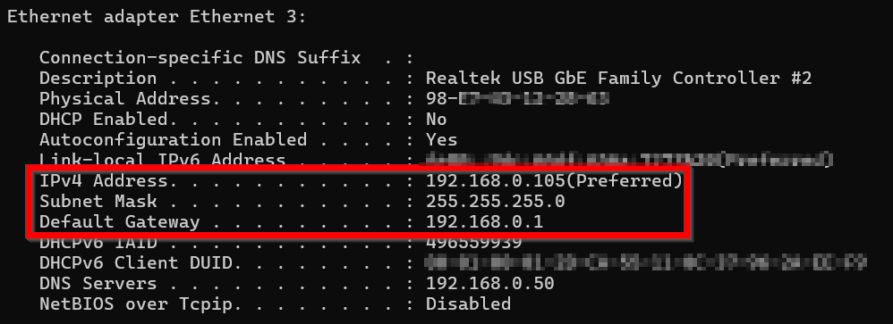

Ja, wie vermutet. dein Laptop hat keine IPv4 Adresse.
Dieser Block fehlt bei dir:
Müsste bei dir vermutlich mit 192.168.178.xxx beginnen.

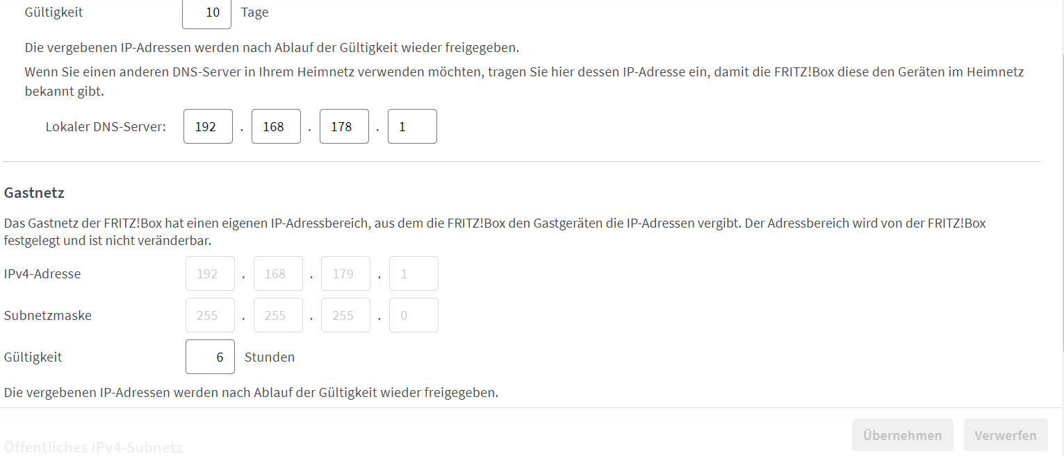

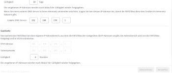

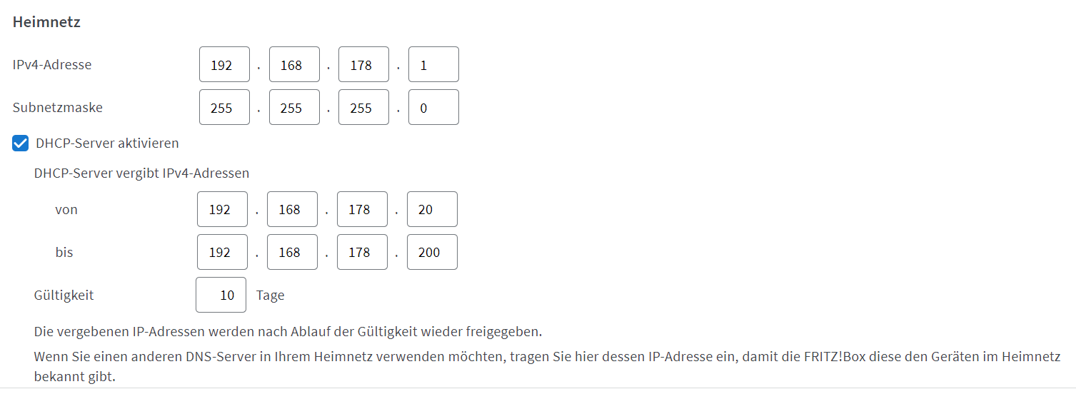

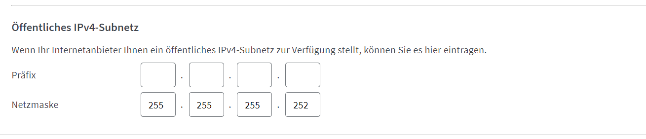

Die Einstellung mit dem öffentlichen IPv4 subnetz macht mich stutzig. Was ist da der Default? Entferne da mal bitte den Eintrag testweise und verbinde deinen Laptop anschließend erneut. Der Einfachheit per Kabel.
Sind die AccessPoints alle als AccessPoints eingerichtet und der DHCP Server in allen deaktiviert?
@SaxnPaule sorry aber was meinst du genau,
hab jetzt mal den eintrag bei Netzmaske rausgenommen, aber nach dem Übernehmen steht es wieder drin.
so tief bin ich in der Materie leider nicht drin.
AccessPoints sind auch alle als solche eingerichtet
DCHP ist Aktiviert wie man auf den Screenshots sieht
von 192.168.178.20 bis 200
