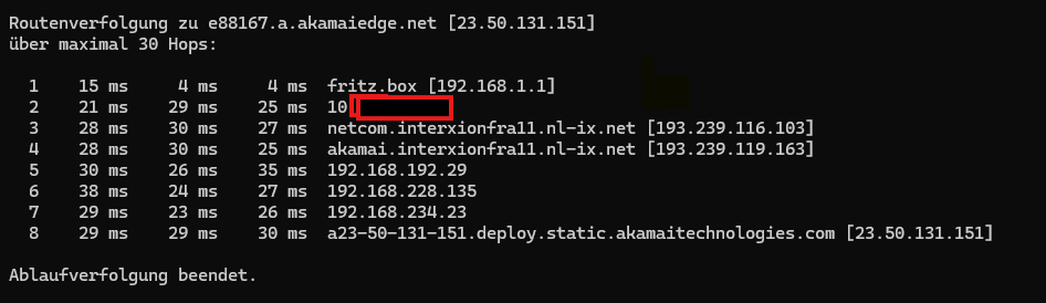

Gerade probiert: eb*y.de : mit einem "ping-tool" auf meinem android phone kann ich den server anpingen, traceroute funktioniert auch, allerdings mit für mich seltsamen Zwischenschritten:
1. meine Fritzbox,
2. meine öffentliche ip,
3. Keine Reaktion?!
4. akamai.nikhef.nl-nx.net ??
5. - 7. drei private (192.168...) Adressen,
8. a2-**-6-12.deploy.static.akamaitechnologies.com?!

dass ein traceroute nicht alle zwischenschritte anzeigen kann und du auf dem weg ein CDN triffst (akamai) ist ziemlich normal.
private IP adressen klingen aber komisch. Bist du sicher, dass du dich nicht vertan hast?
poste doch mal deinen traceroute.
Hallo!
Vielen Dank für Eure Antworten!
Seit dem Neustart gestern funktioniert es bis jetzt, die privaten Adressen zwischendrin kommen beim tracert aber immer noch:

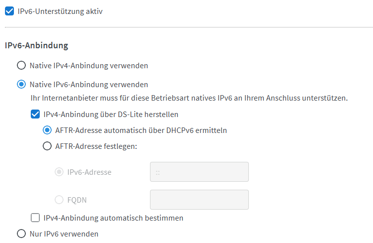

IP V6 Einstellungen wie folgt:
Sobald der Fehler wieder auftaucht kann ich die anderen Sachen noch testen...
Grüße!
Das ist gewollt, dass http blockiert werden da nicht verschlüsselt.
Wenn du eher https meinst, ist wahrscheinlich dein Provider mit Schluckauf des DNS Server auf ipv4 oder ipv6.

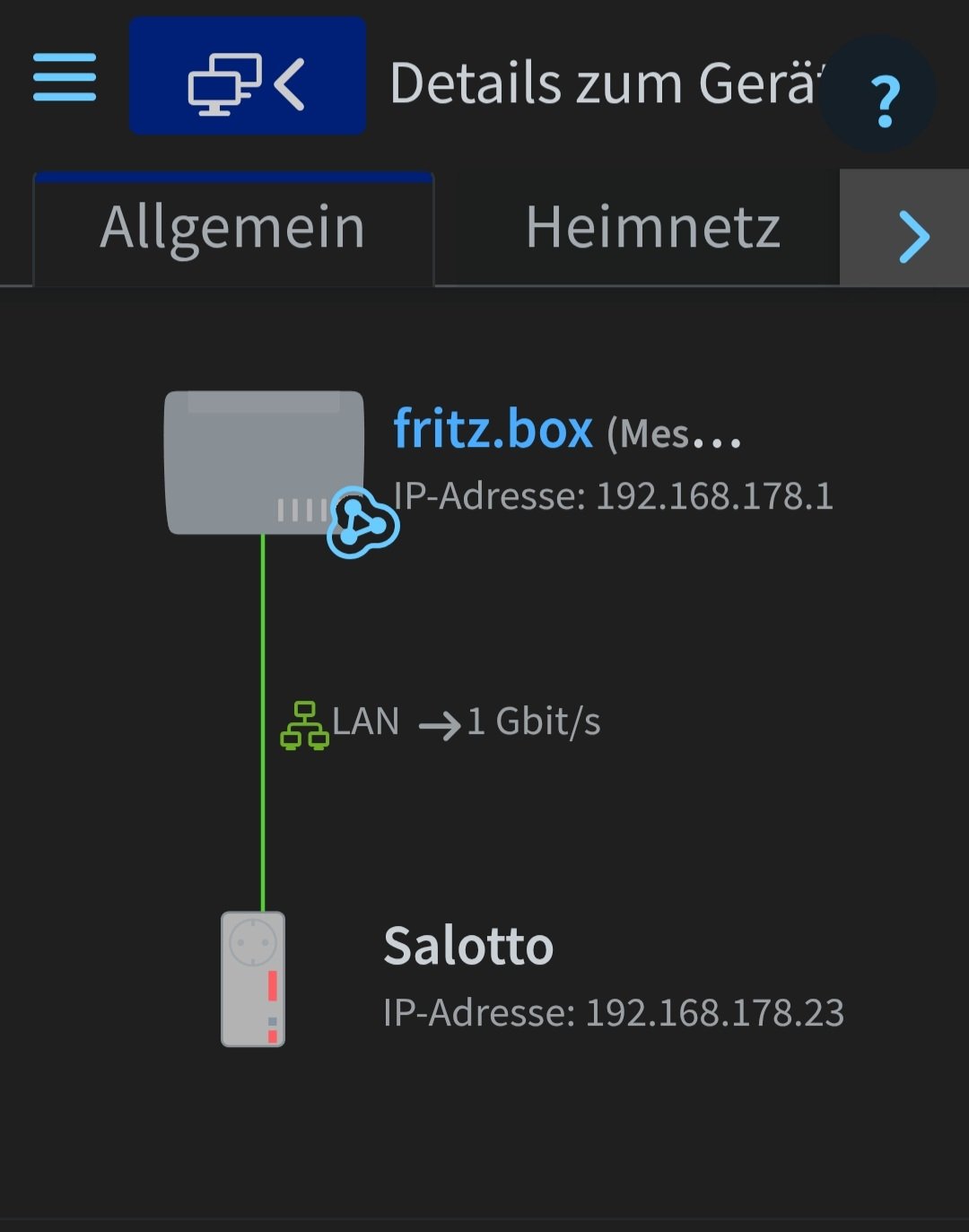

Seit 8.25, läuft die Box wie immer auch die WLAN verstärker laufen und sind wie der Meshmaster in Mesh sichtbar.
Nur die 2 Powerline 1220E lassen sie nur noch mühsam verbinden, und in Mesh nicht mehr sichtbar.
Versucht habe ich beide Powerline 1220E auf Werkeinstellung resettet, auch andere Steckdose versucht, auch getauscht, LAN Wechsel direkt an der Box, andere LAN Kabel, das Ergebnis immer dasselbe die Powerline direkt mit der Box verbunden hat 1gb Durchsatz, die zweite zwischen 118-225 Durchsatz, am Rechner einfach kein Internet.
Rechner mit LAN Kabel läuft.
Jetzt wäre ich froh wenn vielleicht ihr im Forum jemand
Idee hat, auch habe ich überlegt die Box wieder auf 8.20 zu updaten, leider finde ich im Netz nichts.
Ach die Box läuft mit DSL 250.
Und davor noch nie Probleme gehabt.
Bedanke mich in voraus, und sry für die lange Abwesenheit,
Danke.
Klingt eher so, dass durch das Ausstecken während dem Staubsaugen ein Kondensator ausgekühlt ist, und einer der Powerline-Adapter nun hin ist. Die 1220E haben zwei Ethernet-Buchsen. Wenn Du eine mit der FRITZ!Box und die andere mit dem Computer verbindest, geht wenigstens das, also ganz ohne Powerline?
Haben die auch Hersteller und Modell-Bezeichnung(en)?
Erstmal Dankeschön das du mich in die richtige Richtung geleitet hast, habe jeweils beide direkt mit der Box angeschlossen ( einzeln natürlich) dan direkt am Rechner, siehe da beide funktionieren, aber nur zum Schein, die im erste Stock
( Sauger), war letztendlich Defekt.
Habe sie mit eine Devolo powerline ausgetauscht, siehe da alles wie gehabt, perfekt.
Die zwei 2,4 wlan verstärker sind auch aus dem Hause Fritz.
Einzig in Mesh wird nur die Box und die zwei 2,4 GHz wlan gezeigt, die 1220E und die Devolo werden erkannt aber ohne Mesh Symbol.
Danke nochmals.
