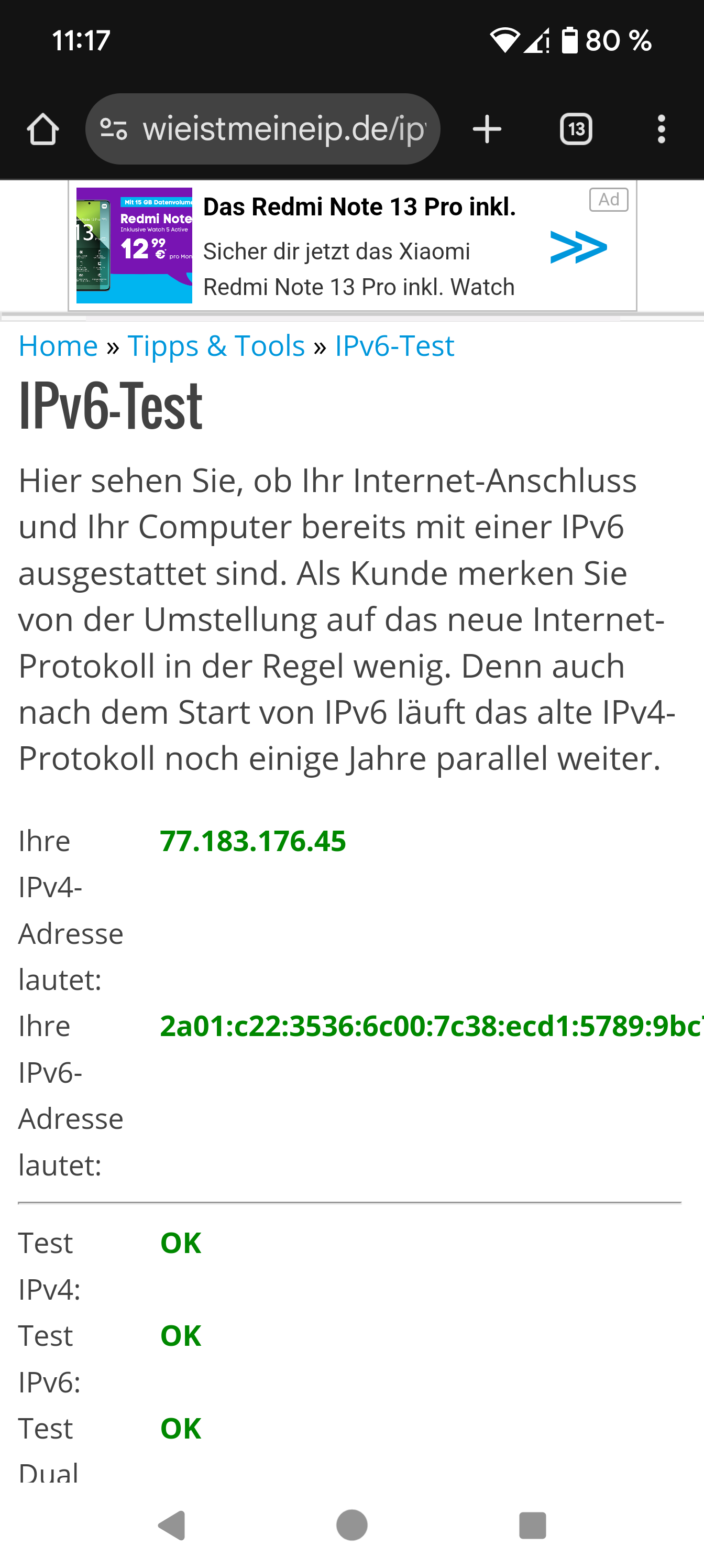

habe jetzt nochmal den ip Test gemacht Smartphone Mobile daten aus und Smartphone und Laptop im selben wlan.
Laptop
Ihre IPv4-Adresse lautet:nicht vorhanden
Ihre IPv6-Adresse lautet:2a01:c22:3536:6c00:c128:2d68:c0bf:85fa
Test IPv4:fehlgeschlagen
Test IPv6:OK
Test Dual Stack:OK
mit dem Smartphone ist alles ok
was ich nicht verstehe, warum kann ich mit dem Smartphone auf die AccessPoints zugreifen und beim Laptop geht es nicht.
