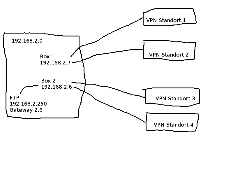

Also folgende Situation. Hier stehen 2 Fritzboxen mit 2 unterschiedlichen DSL Anschlüssen, auf denen VPNs verbunden sind.
Das Problem ist folgendes, hinter einer Box hängt ein FTP Server, der über die 2. Box nicht erreichbar ist, logisch, hat ja das Gateway der ersten Box. Gibt es eine Möglichkeit das Ganze doch erreichbar zu machen?
Ich versuch mich mal an einer kleinen Skizze, vielleicht ist es verständlicher.
Problem ist eben das die Standorte 1 und 2 den FTP Server nicht erreichen können, da er die 192.168.2.6 als Gateway benutzt.
Gibt es dort einen Kniff, so dass auch diese Standorte den FTP auch erreichen?
Vielen Dank und viele Grüße
Wayan

Wenn die Standorte jeweils fest nur mit einer Fritzbox verbinden und ihrerseits eine statische IP haben, kann man am FTP-Server die Rückroute festnageln. Der FTP bekäme dann folgende Routen
"ÖffentlicheIP_Standort1 --> Fritzbox1"
"ÖffentlicheIP_Standort2 --> Fritzbox1"
"ÖffentlicheIP_Standort3 --> Fritzbox2"
"ÖffentlicheIP_Standort4 --> Fritzbox2"
