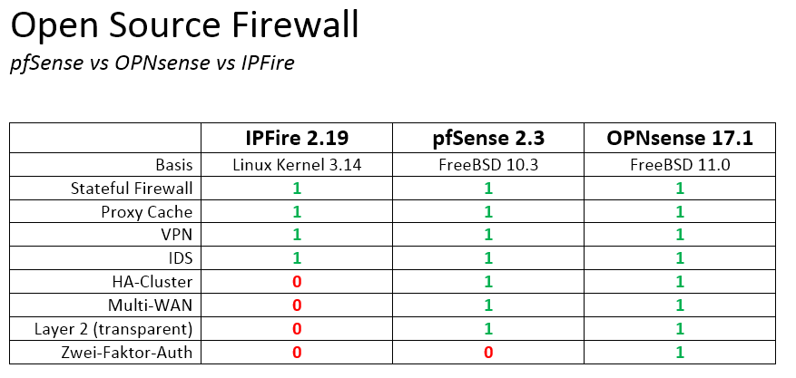

Würde dir zu pfSense oder OPNsense raten, die beide ein echtes Multi-WAN Setup mit Fail-Over und Load-Balancing unterstützen. Kostenpunkt wären hierfür lediglich ne alte Möhre mit drei Netzwerkkarten und natürlich der Strom, der dabei konsumiert wird. Das von Rajin beschriebene Problem würde diese Lösung auch umschiffen, da du nur ein Gateway in deinem LAN hättest.
