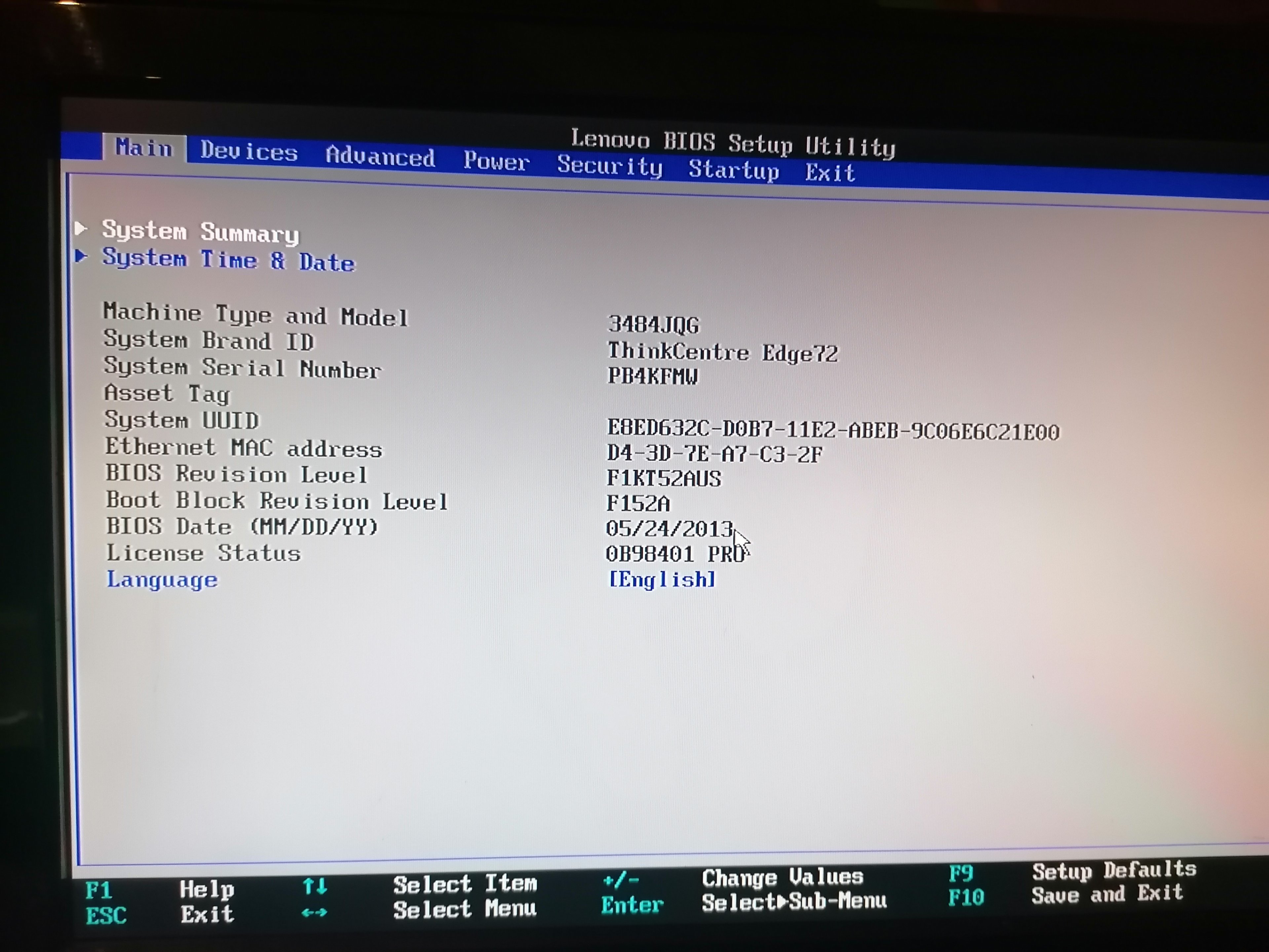

Guten Tag,
Ich habe einen alten Computer, ein Lenovo edge 72
Verbaut ein i5 3330
Und Gtx650ti
8 GB Ram
Festplatte keine Ahnung HDD - hat eig win drauf aber genau welches weiß ich nicht.

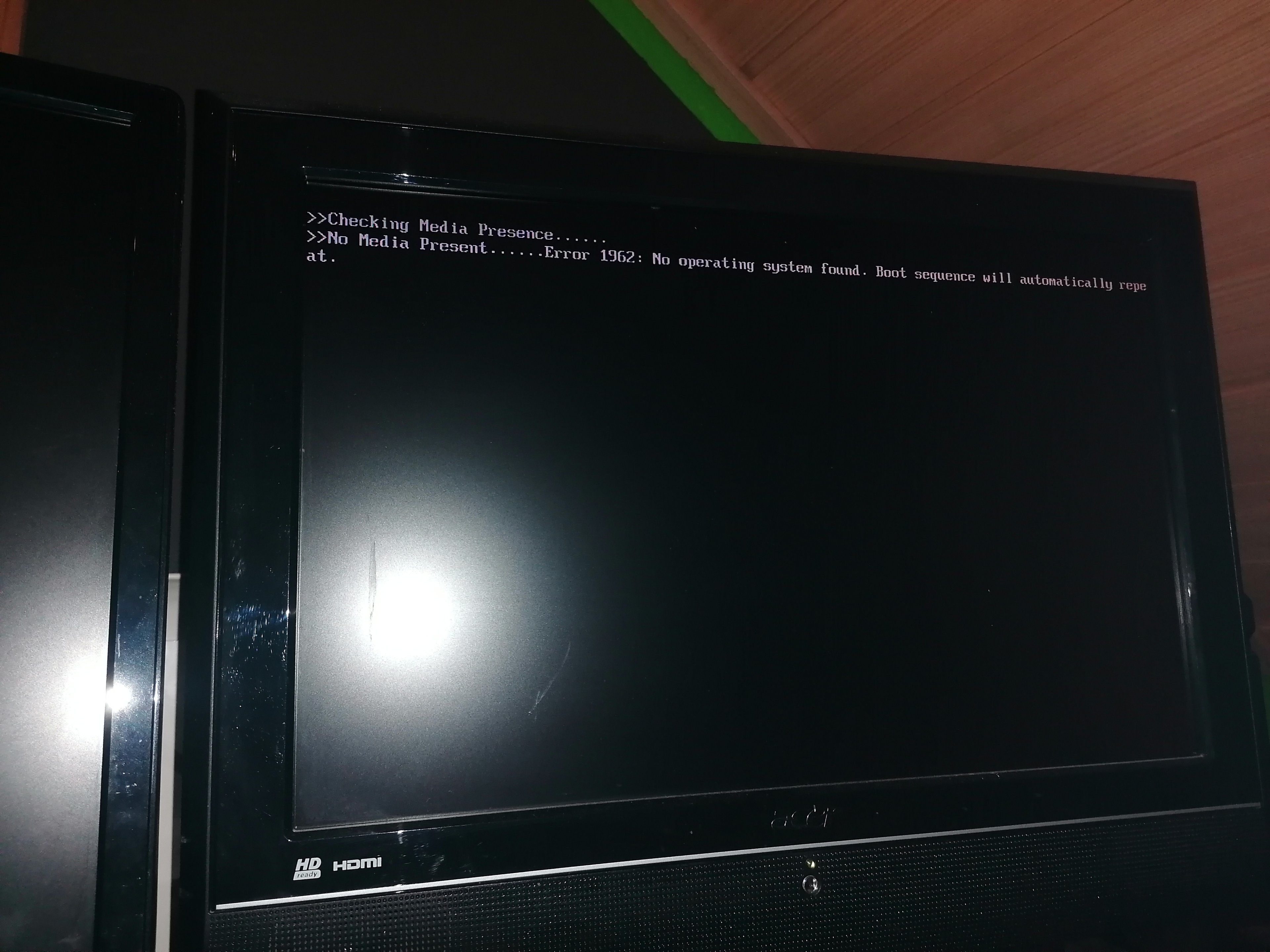

Aber das Problem ist, egal welche Festplatte ich Dran mache der PC startet und dann kommt
Siehe schwarzes Bild - Error 1962 -
Ich gegooglet, geschaut, gemacht, nichts..

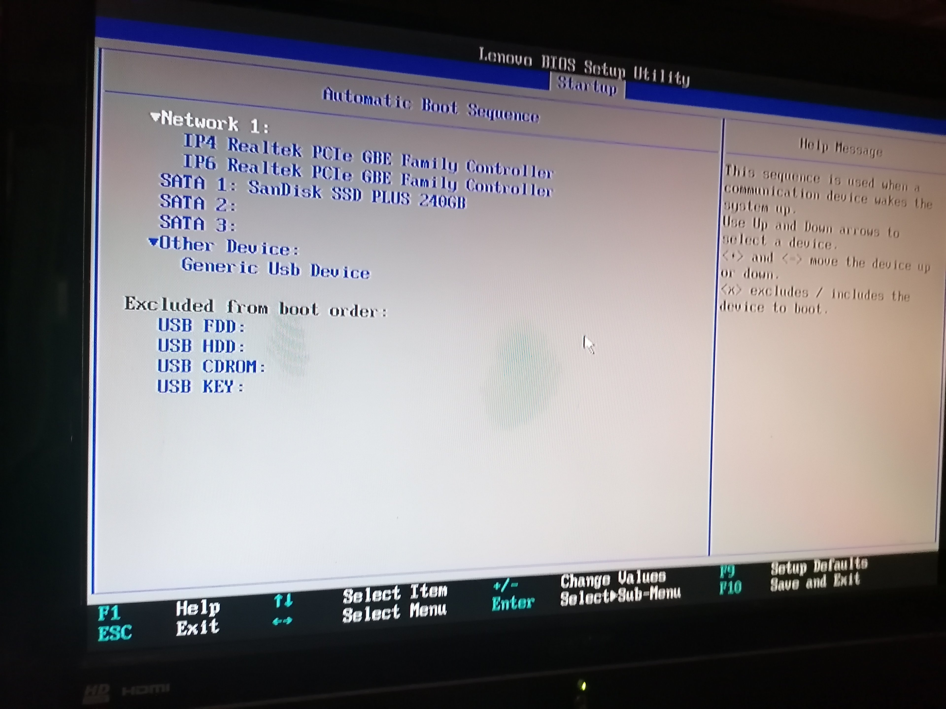

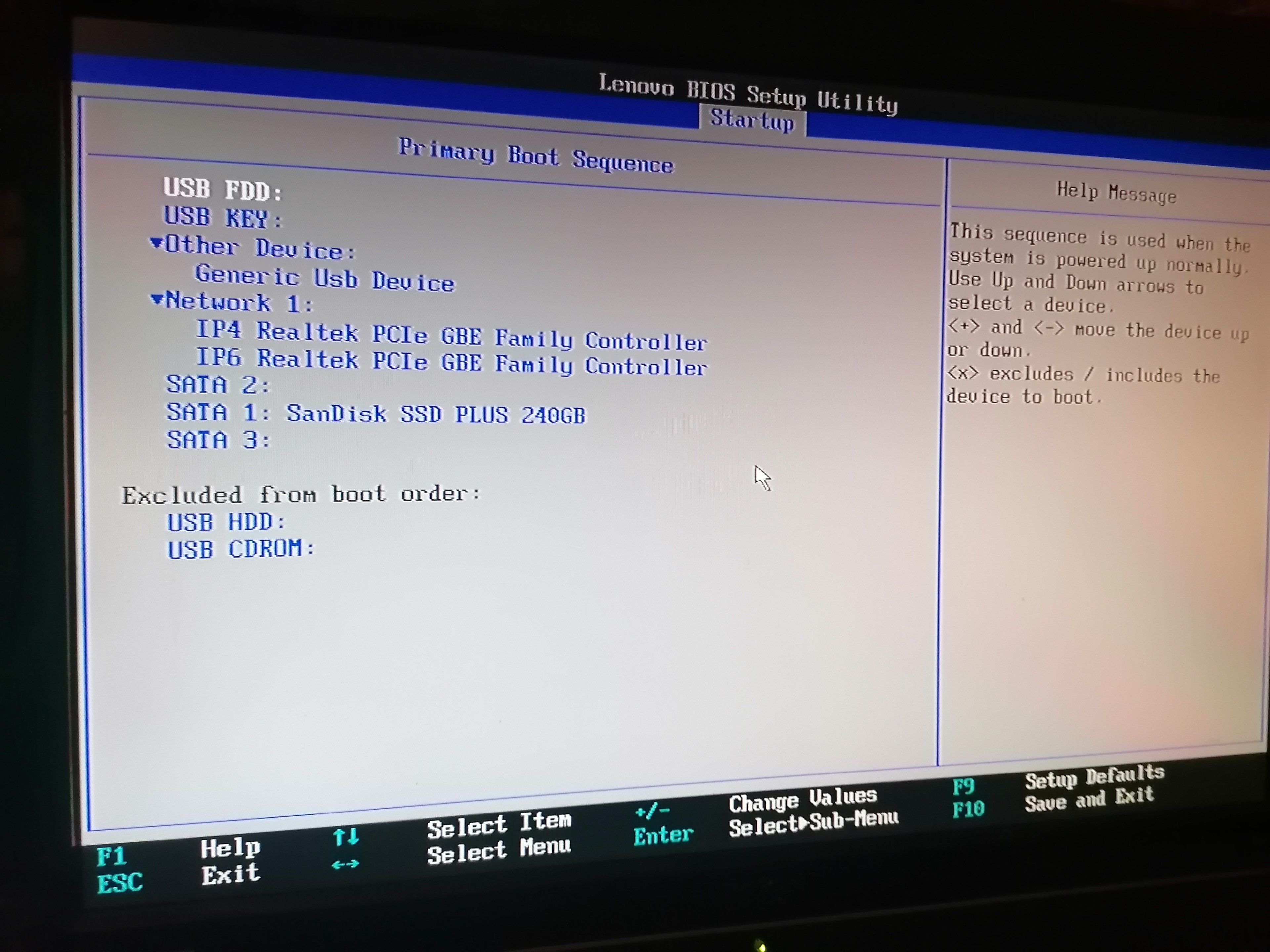

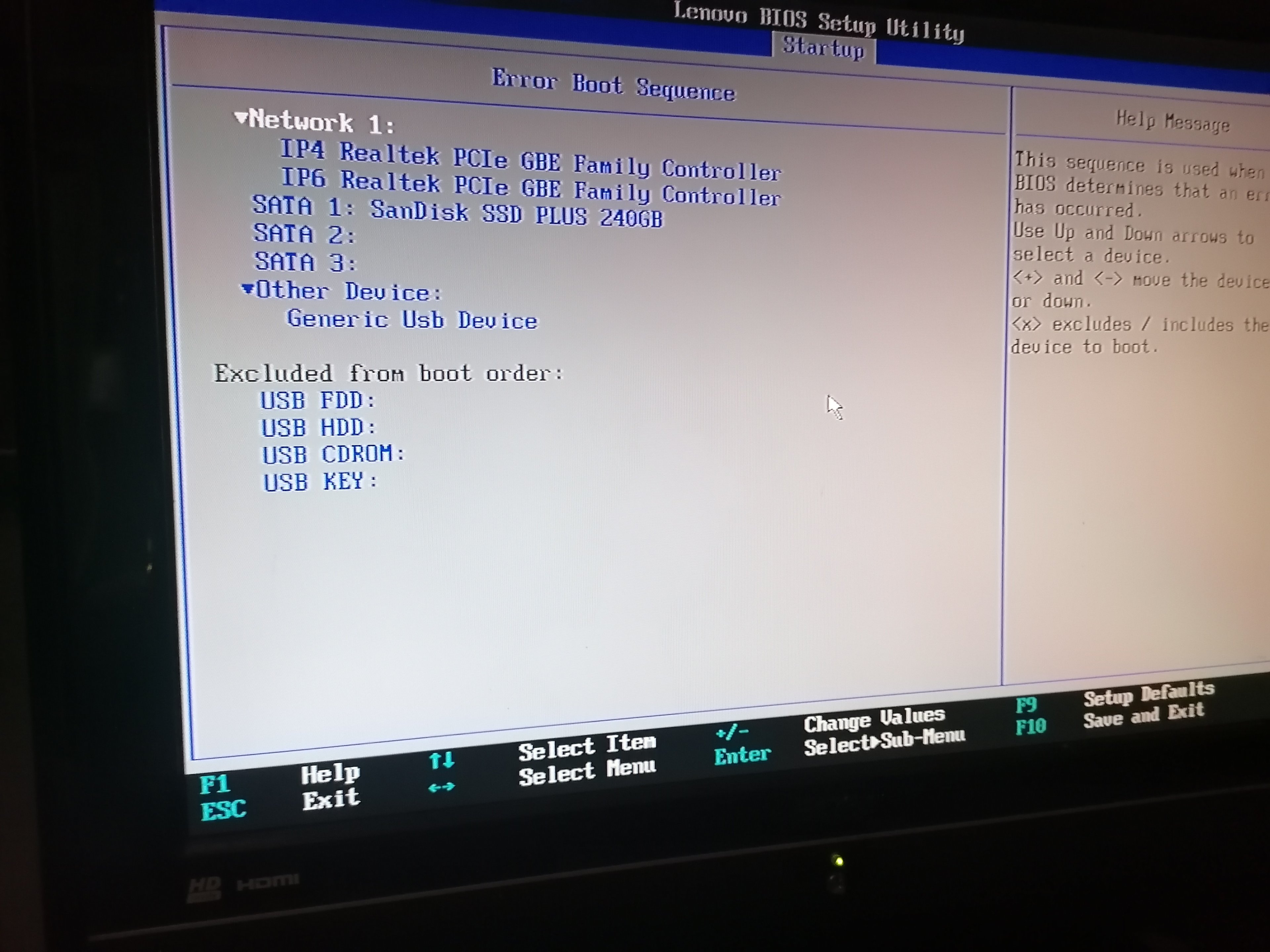

Also Ins BIOS. F1 gedrückt. SIEHE DA BIOS hat kein eigene Kategorien - Booten.. Also weiter schauen..
Dann unter startup was gefunden.. Aber da speichert er nicht das er von in dem Fall der Sata starten soll, auch mit USB Stick win 10 geht nichts
Ich bin verzweifelt langsam.. 😅
Ist auch nicht mein Haupt PC aber dieses Problem fuchst mich dennoch und ich würde es gerne beheben.
Kann mir jemand helfen?

error 1962 ist einfach “No Operating System Found”

Es heißt das er kein Betriebssystem findet von dem er booten kann.. Ich habe dazu ja dann versucht die Bootreihenfolge zu verändern aber das funkt ja nicht. Er startet nicht egal was für eine Festplatte ich dran mache wo windows drauf ist.

Meine Vermutung ist, dass die SATA SSD mit Win10 GPT-partitioniert ist. Normalerweise ist das kein Problem von BIOS in eine GPT Platte zu booten, aber mit Win10 geht das nicht. Mirkosoft hat vorgeschrieben, dass GPT nur mit UEFI benutzt werden darf. Der alte Computer kennt aber vermutlich nur BIOS/MBR und kein UEFI. Du bräuchtest also entweder eine MBR-partitionierte Platte mit einem alten Windous oder eine GPT-Platte mit einem anderen Betriebssystem.
Falls du den alten PC mit dem Internet verbinden willst, würde ich davon abraten ältere Systeme zu installieren.
Warum das Booten vom Stick nicht geht, weiß ich nicht, da fehlen einfach noch mehr Angaben. Bei Erstellung des Sticks müsste man irgendwo MBR sowie BIOS+UEFI als Zielsystem angeben können.
