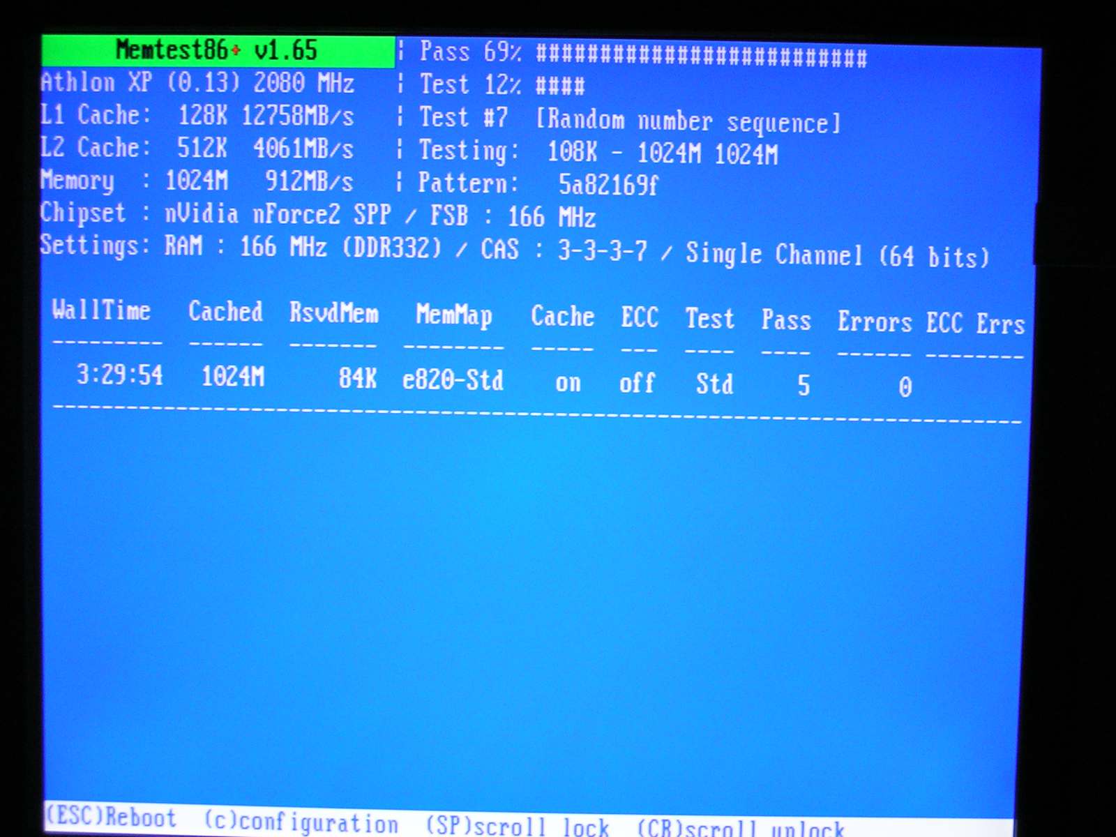

vielen dank für eure Hilfe, es scheint funktioniert zu haben...
Ich habe die Timings im Bios geändert, ganau wie tAK gesagt hat, habe dann den Test 3,5 St laufen lassen, es kammen dann keine Fehler.
Siehe Bild.
Die Frage ist: laufen mein System oder die Riegeln selbst irgendein Risiko, wegen dem Hochsetzen? So was wie Überhitzung oder so...

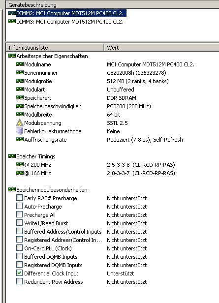

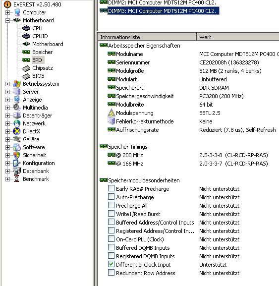

Zur Info mein Sys sah vor dem Ramwechsel so aus:
SYSTEMINFOS:
Chipsatz Eigenschaften:
Motherboard Chipsatz nVIDIA nForce2 Ultra 400
Speicher Timings 2.5-3-3-7 (CL-RCD-RP-RAS)
Command Rate (CR) 1T
SPD Speichermodule:
DIMM2: Samsung M3 68L3223ETN-CB3
256 MB PC2700 DDR SDRAM (2.5-3-3-7 @ 166 MHz) (2.0-3-3-6 @ 133 MHz)
DIMM3: Samsung M3 68L3223ETN-CB3
CPU Typ AMD Athlon XP 2800+
CPU Bezeichnung Barton
CPU stepping A2
CPUID CPU Name AMD Athlon(tm) XP 2800+
CPUID Revision 000006A0h
CPU Geschwindigkeit:
CPU Takt 2079.6 MHz
CPU Multiplikator 12.5x
CPU FSB 166.4 MHz
Speicherbus 166.4 MHz
DRAM:FSB Verhältnis 1:1
CPU Cache:
L1 Code Cache 64 KB
L1 Datencache 64 KB
L2 Cache 512 KB (On-Die, Full-Speed)
Oder hier:
https://www.computerbase.de/forum/attachments/board-jpg.52658/
Siehe auch Everest Analyse

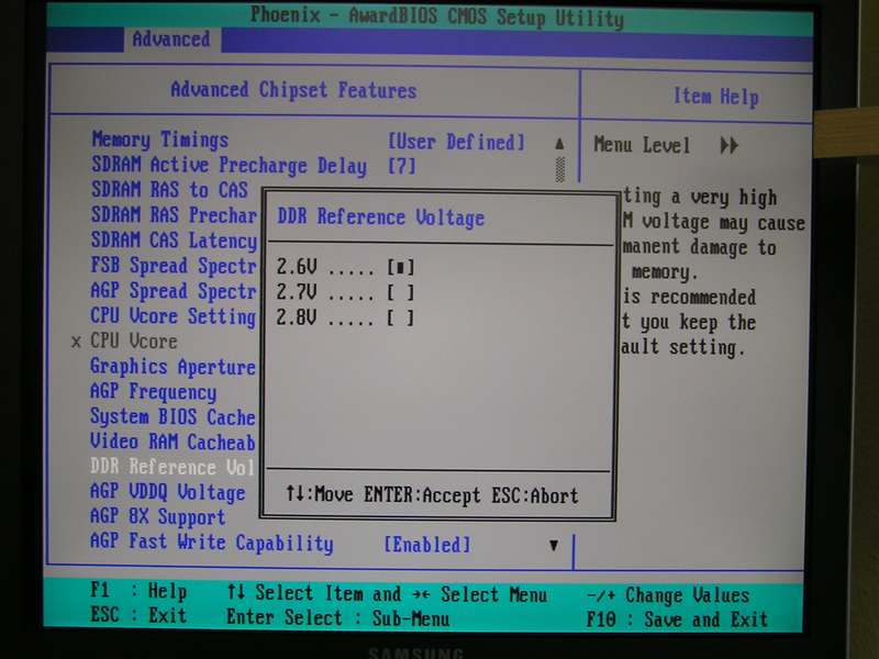

Ah, sehe grade unter Modulspannung nur 2,5Volt! Das kannst du ändern!

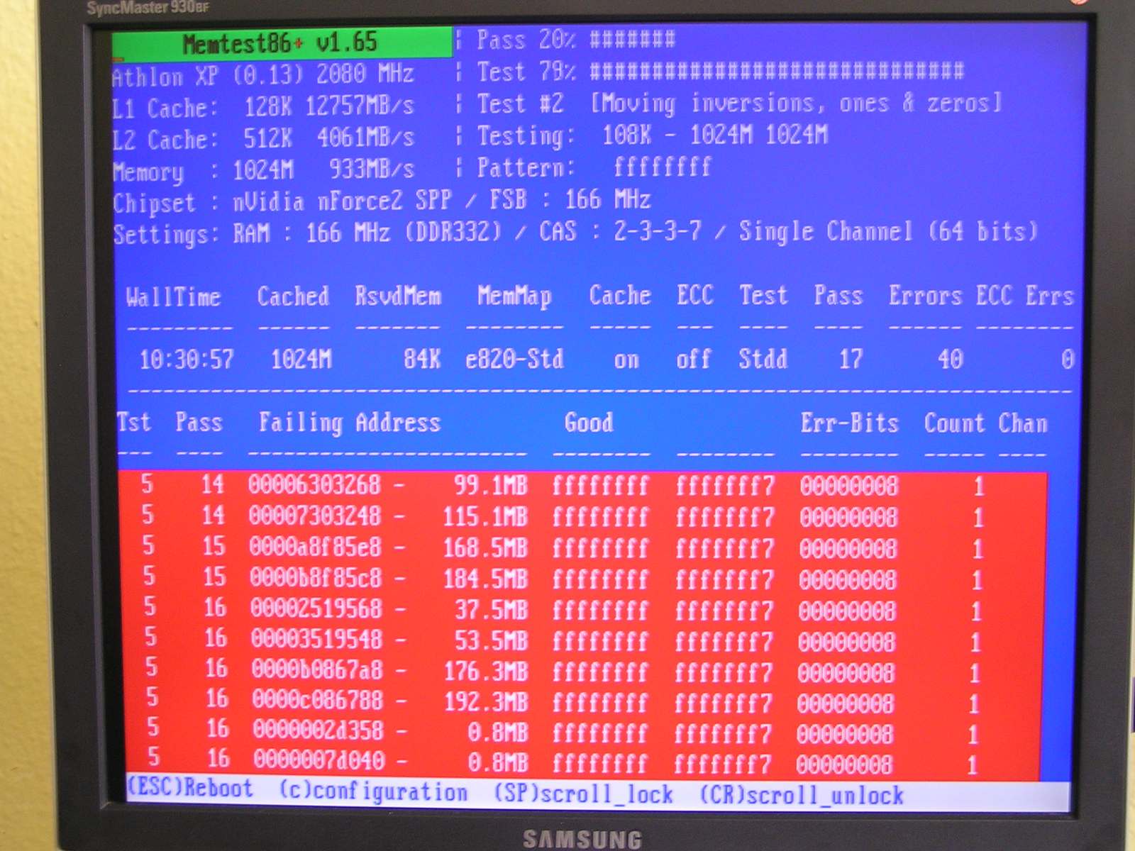

Moien moien,
also auch mit 3 3 3 7 meldete Memtest nach 8 Stunden Test doch Fehler!!!

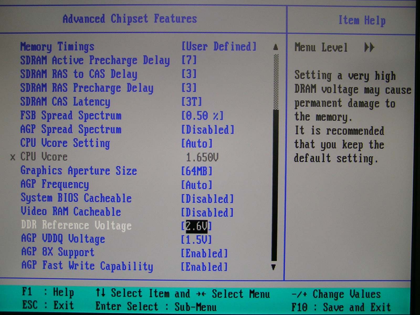

Das mit Vdimm heißt bei mir glaube ich DDR Reference Voltage, siehe Bild.
Es steht auf 2.6V und ich könnte es bis 2.8 erhöhen!

Ja genau so heißt das in deinem Bios. Kannste problemlos mal auf 2,7 oder testweise auf 2,8Volt stellen. Sollte noch nichts dabei passieren.
ich habe also bis jetzt folgendes gemacht:
die beiden Riegeln mit 3.3.3.7 und erhöhte Vdimm von 2.6V auf 2.8V getestet: Ergebnis war negatif.... wieder Fehler nach ca 8 St.
Dann habe ich die Timings auf 2.3.3.7 gesetzt und Vdimm auf 2.7V, 12 Stunden Test ....wieder Fehler!
Dann habe ich immer noch mit 2.7V und 2.3.3.7 nur ein Riegel getestet, nach ca 7 St meldete Memtest kein Fehler....
Das heißt hier besteht der Verdacht dass nur ein Riegel kapput ist?
Oder was meint ihr?
