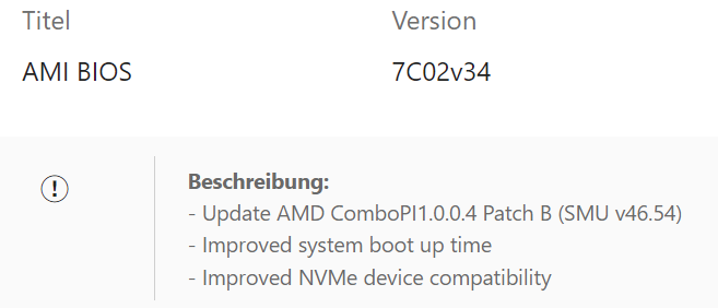

Hier wird die Boot Zeit verbessert und auch die NVMe Kompatibilität:

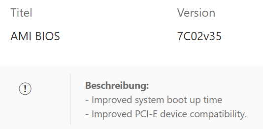

Nochmal Boot Zeit und PCI-E Verbesserung

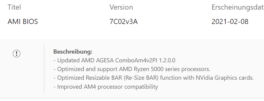

Hier wird die Erkennung der AM4 Prozessoren verbessert:

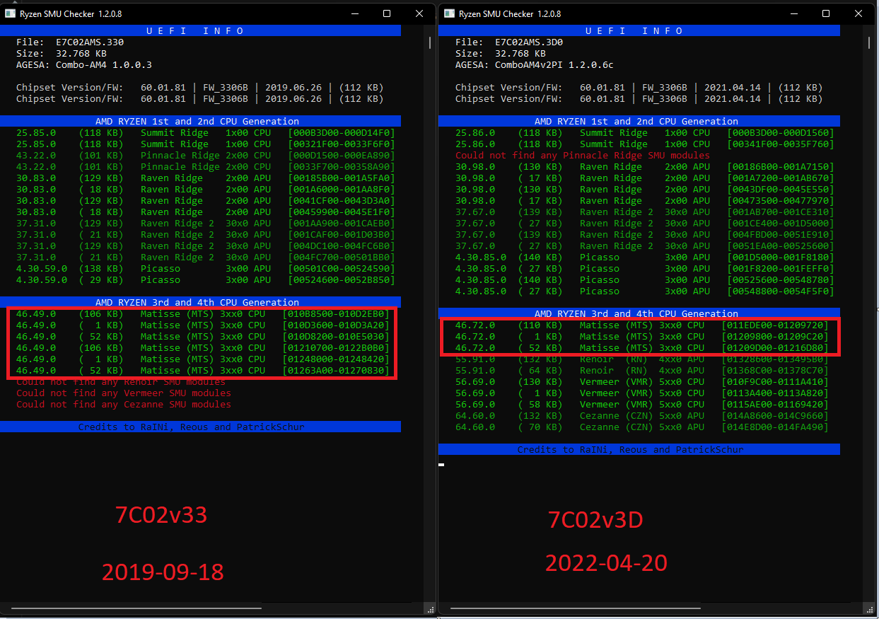

Das hier ist ein Vergleich deiner verwendeten BIOS Version mit der letzten Finalen Version, man kann sehen das sich die Versionsnummer verändert hat und da sind dann viele Verbesserungen eingeflossen.
Die verbesserte Kompatibilität der AM4 Prozessoren und andere Verbesserungen sorgen für ein stabiles System.

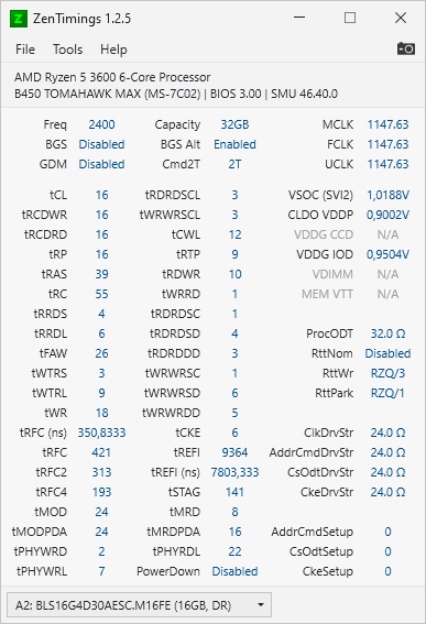

Das waren meine letzten Einstellungen vor dem Urlaub vom RAM (Default ohne xmp):
Die Daten aus dem Post#25 waren vor dem Absturz, die Daten von ZenTimings nach diversen BIOS flashs im letzten Zustand.

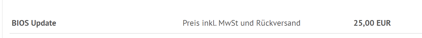

Hast du den Link mal angeschaut?
Aber hier mal der Preis:
