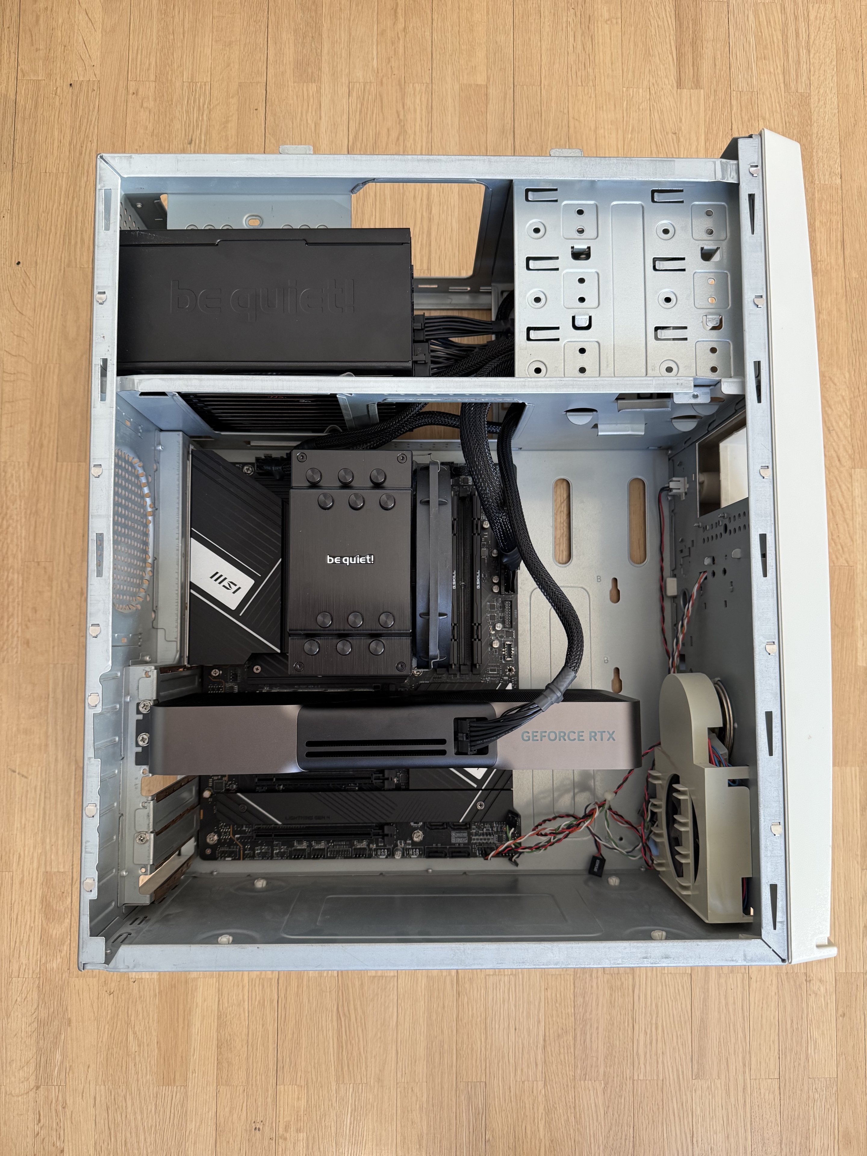

Hallo Leute,
ich habe noch ein Gehäuse aus den 90ern, für das ich keine Seitenwände mehr habe. So sieht es aktuell aus:
Da mir die Grafikkarte manchmal zu laut ist, möchte ich das Gehäuse wieder geschlossen betreiben.
Ich hätte dabei gerne wieder ein Gehäuse mit Laufwerksschächten und Netzteilschacht oben, so dass ich die Kabel des Netzteils im Schacht der Laufwerke verschwinden lassen kann. Auf Kabelführung hinter der Rückwand habe ich nur bedingt Lust.
Gibt es sowas noch? Gerne mit Glasplatte.
Habt Ihr sonst eine bessere Empfehlung? Evtl. gleich mit Gehäuselüftern für guten AirFlow?
Grafikkarte ist nicht mehr wie auf dem Foto eine 5090, sondern nur noch eine 3080 Ti.
Ich hoffe, dass ich mir damit nicht selbst ins Knie schieße, weil durch das geschlossene Gehäuse alles wärmer und damit wieder lauter wird, so dass das alles nichts bringt.

lucky_luke schrieb:
offenbar ist Netzteil -> unten mittlerweile Standard
Ja, dies hat sich durchgesetzt, da sich das Netzteil so frische kühle Luft von außen ansaugen kann, die erwärmte Luft direkt nach hinten aus dem Gehäuse befördert wird. In einem Gehäuse wie auf deinem Bild, saugt das Netzteil Abwärme der anderen Komponenten an, was eher suboptimal ist.
Ganz ehrlich, Kabel einstecken, hinten rum und dann unten ans Netzteil ist kein Aufwand, muss man ja nicht schön machen, solange die Seitenwand noch zugeht. Was, wenn man nicht gerade die billigsten Gehäuse kauft und nicht alle Kabel über Punkt X legt, nie ein Problem ist. Kabelmanagement auf der Rückseite ist nur so ein Ego- und/oder Showcase-Ding - man siehts doch eh nie...
Dann sind die Kabel automatisch versteckt und müssen nicht in Laufwerksschächten versteckt werden... Du hast zwar ein modulares Netzteil, aber selbst wenn dies nicht so wäre... Die übrigen Kabel könntest du dann unter der Netzteilabdeckung verstauen.
Gehäuse mit Netzteil oben haben meist erheblich schlechtere Airflow-Eigenschaften - und mit ner 3080Ti (350W TDP) und ner aktuellen CPU (schätzungsweise 120W TDP aufwärts) ist ein guter Airflow garnicht mal so unwichtig, wenn du auf einen leise(re)n Betrieb wert legst.
Klar, ob du die Kabel nun oben oder unten versteckt ist relativ latte - aber mit Netzteil oben nimmst du dir auch die Belüftungsmöglichkeiten oben.
Wenn dir trotzdem ein Netzteil oben lieber ist... Schaue dir mal das FractalDesign Torrent an - mit Lüftern in Übergröße (180mm) vorne, hohen Gehäusefüßen die auch viel Airflow von unten ermöglichen und viel Gitter auf der Rückseite und Mesh ist es für luftgekühlte Systeme sogar äußerst tauglicH:
