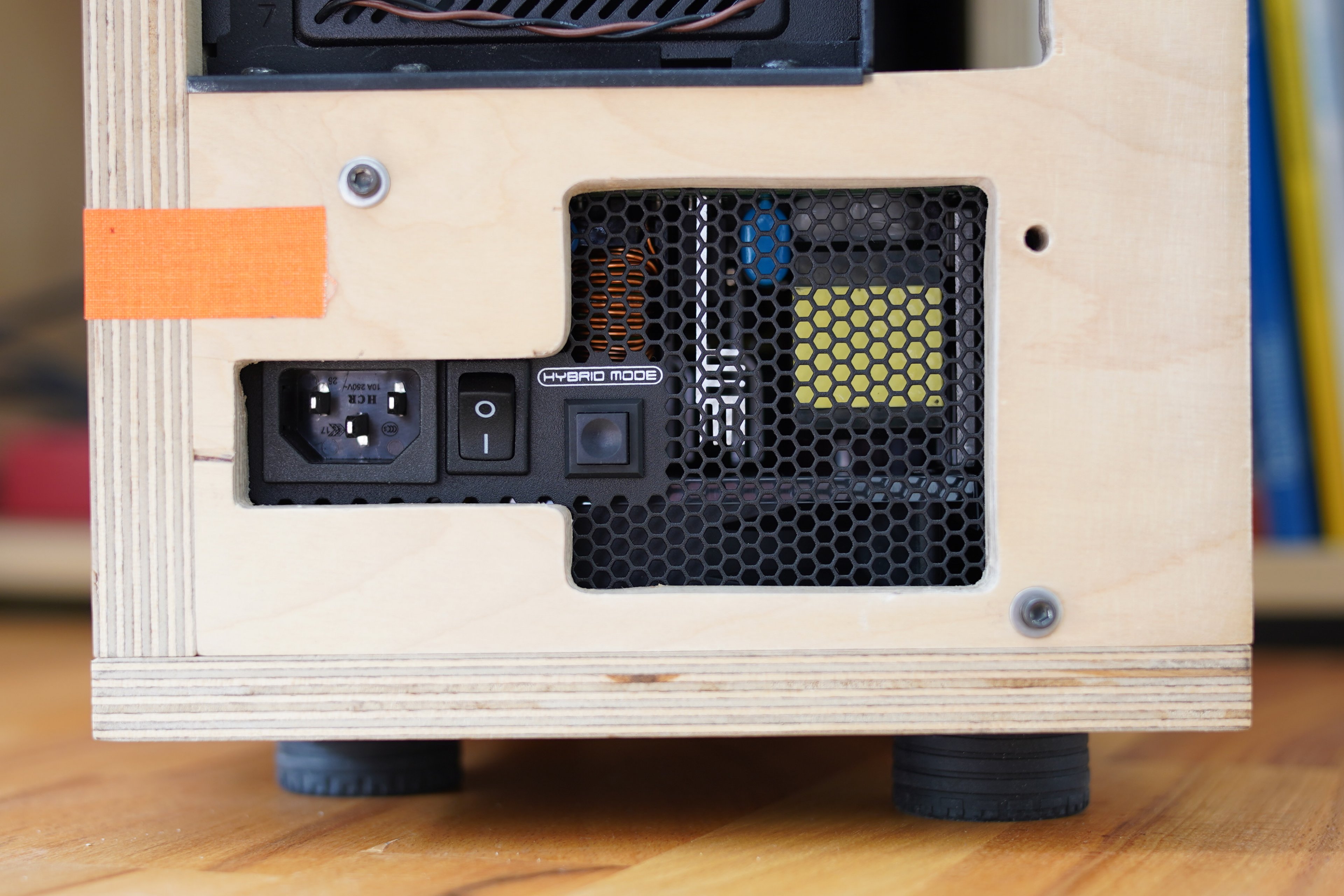

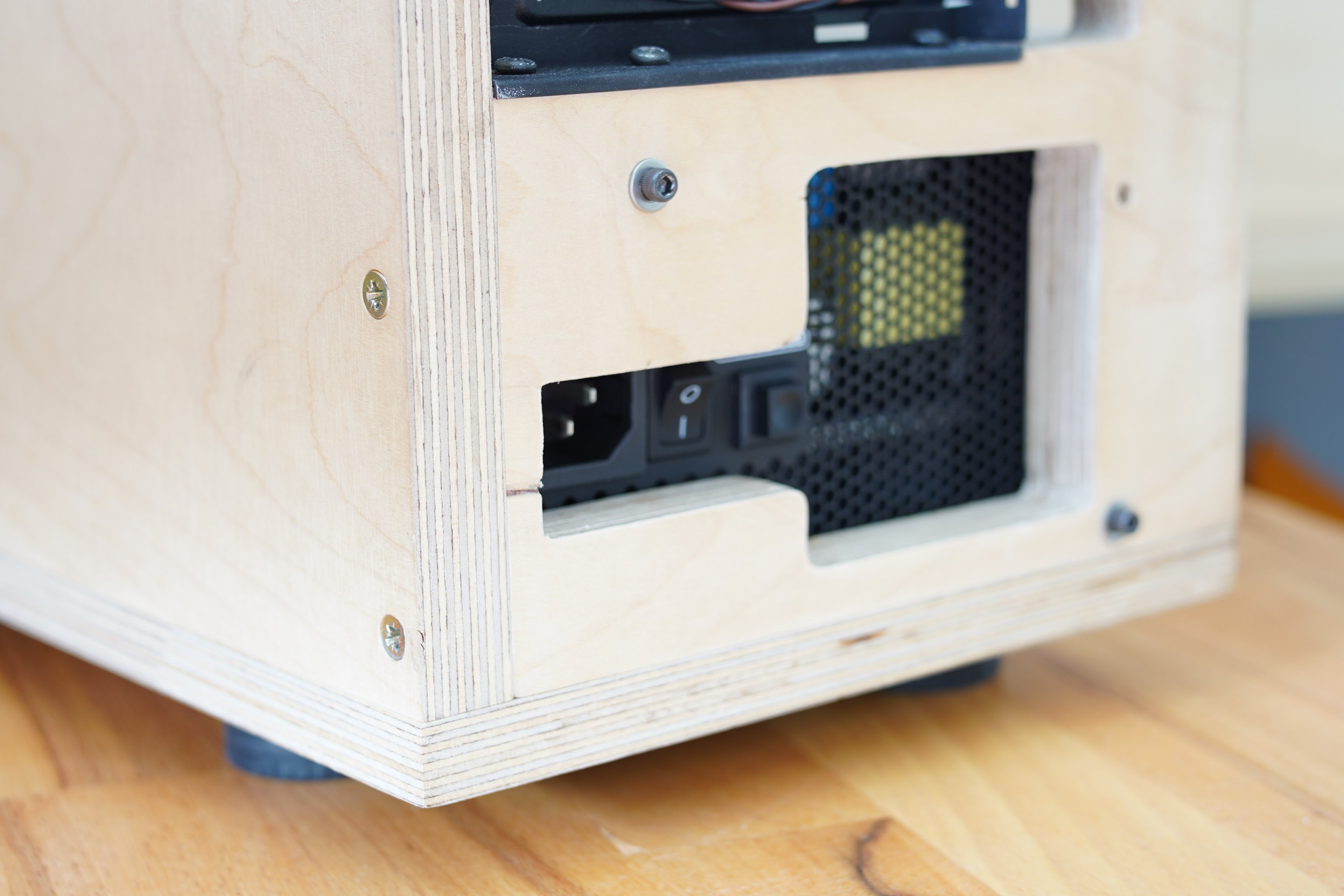

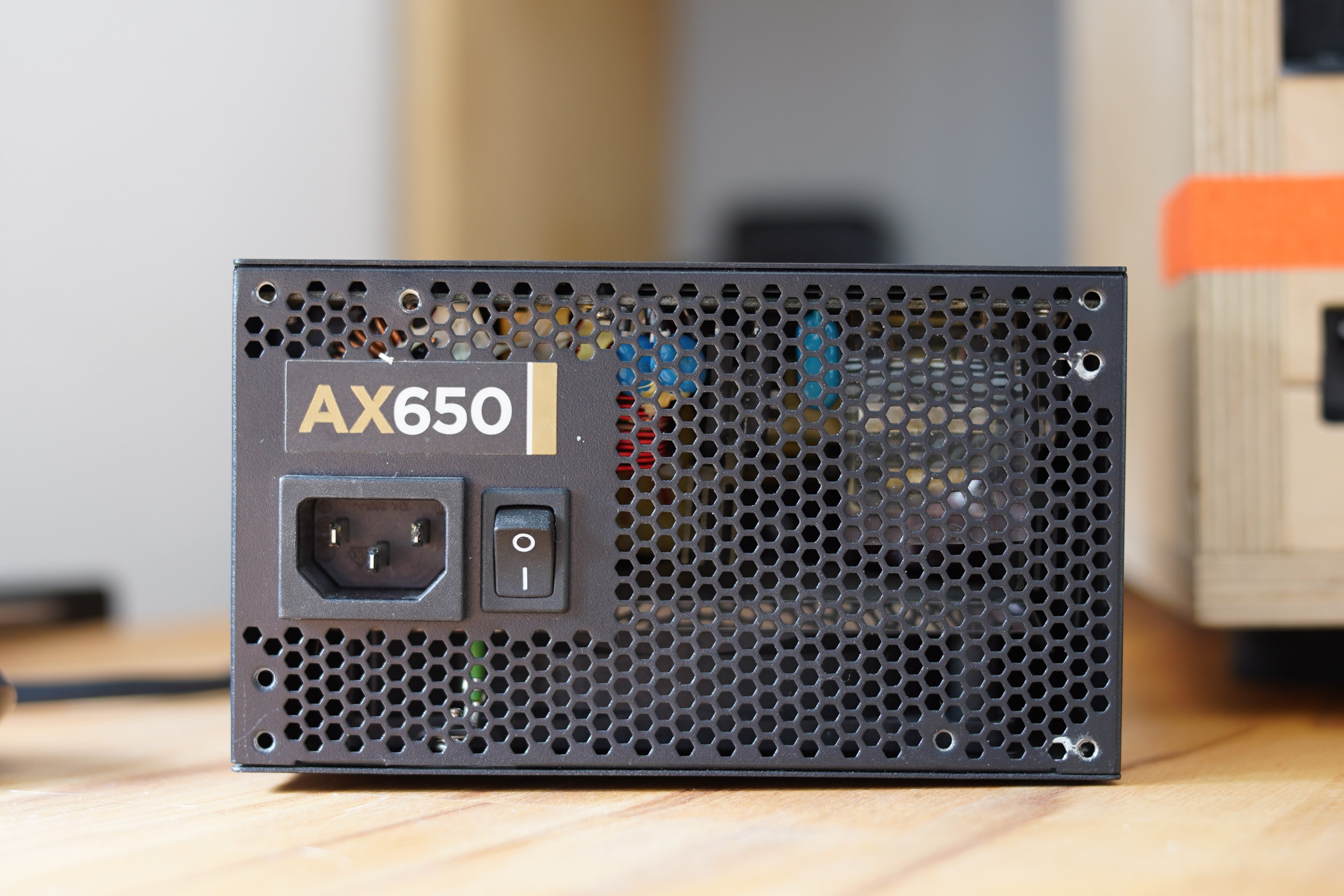

Vor kurzem konnte ich mit Hilfe des Forums mein Corsair ax650 als Fehlerquellle in meinem Pc identifizieren.
Die Problematik begann damit es zu ersetzten. Mein Gehäuse ist ein Eigenbau und ich habe es damals so kompakt wie möglich gehalten (mit viel Kühlung), weshalb die Aussparung fürs Netzteil sehr spezifisch zum Corsair Ax650 ist und ich kann sie auch nur etwas erweitern, da ich sonst zu nah an eine Schraube komme (orangenes Klebeband zeigt wie weit die Schraube rein ragt und ich habe maximal 160mm tiefe zu Verfügung)
Deswegen passt zum Beispiel das Corsair Rm850 nicht rein, was meine erste Wahl wäre. Aber es gibt einige am Markt die passen, also habe ich mich fürs Seasonic Focus Gx-850 entschieden, welches gut passt allerdings viel zu laut klackert (scheint normales Verhalten zu sein), also suche ich jetzt nach einer alternative die nicht klackert und in mein Gehäuse passt und sehr leise ist.
Im Pc ist ansonsten eine rtx3080 und ein ryzen 3900x, (Im idle laufen die Lüfter mit 300rpm und unter lasst um die 850rpm, das Netzteil sollte idealerweise leiser sein.)
Aktuell schaue ich auf das NZXT C850 aber bevor ich noch einen Fehlkauf mache hoffe ich auf Rat von der Community.
Um mal auf die Kompatibilität einzugehen: Schraube einfach nach oben versetzen und schon kann der Ausschnitt doch vergrößert werden:
Ja das ist eine Möglichkeit, die ich ursprünglich vermeiden wollt. Aber es sieht immer mehr danach aus, dass es darauf hinausläuft.
Oder die Schraube einfach kürzen und wieder rein schrauben. Viel Stabilität wird sie ja wahrscheinlich nicht bringen, da die untere Schraube ja nicht sehr weit weg ist.
