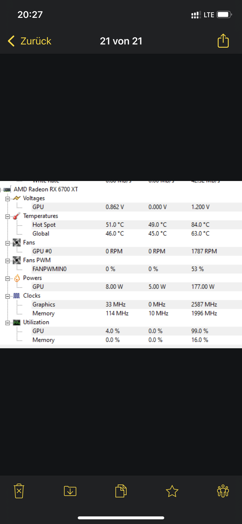

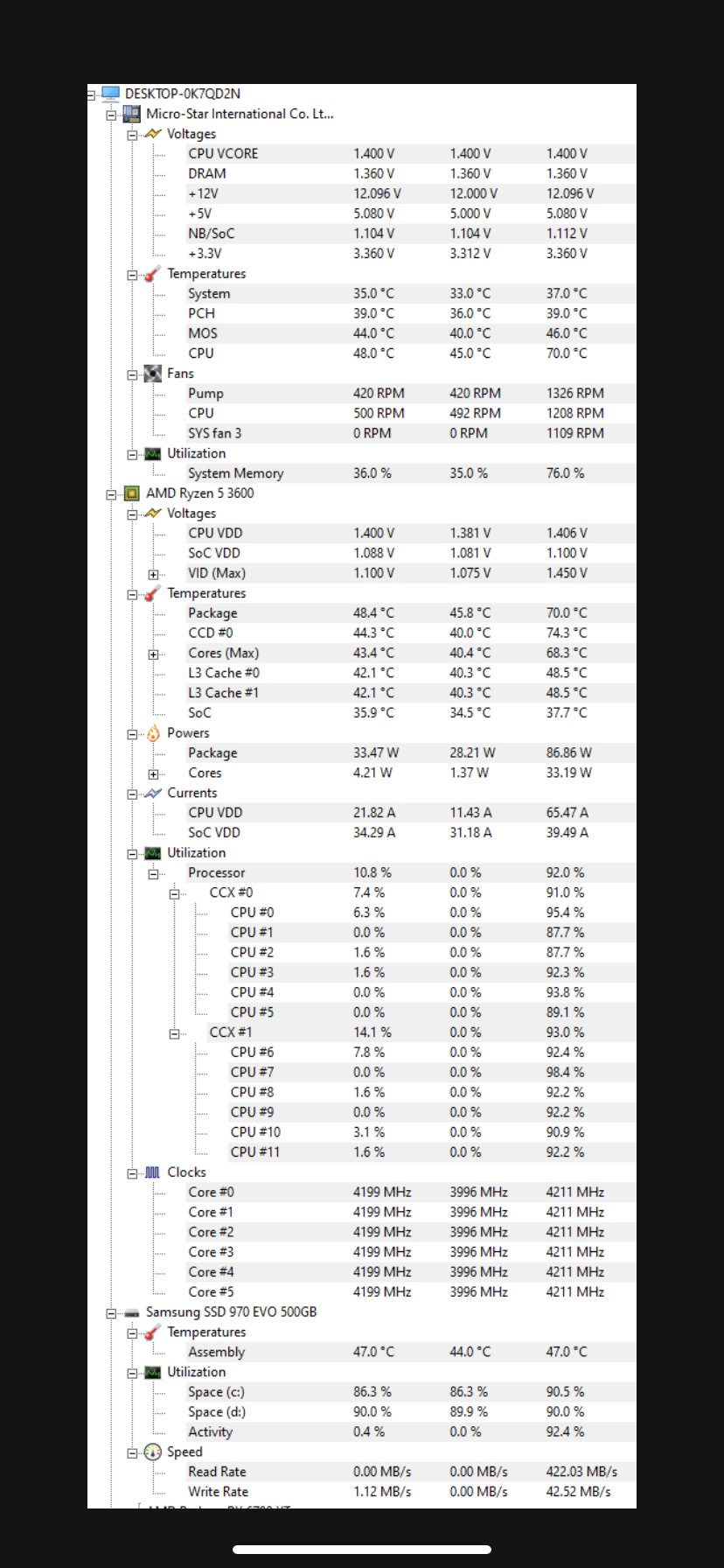

Hier mal 2 Bilder von 20 Minuten spiele mit reichlich kurzen rucklern in dead Space , ich habe mich quasi nur auf 2 wegen aufgehalten.
Besagen die screens schon was ?
Sieht erstmal ok aus. Wirklich aussagekräftig ist es aber noch nicht.

Die CPU Temperatur grenzt gut an den 75 Grad. In HWInfo steht Pump. Hast du ne Wasserkühlung drin? Weil dafür wird der R5 3600 wirklich zu warm...und ab 75 Grad sinkt offiziell der Takt nochmals bei der Generation. Die Frage, ob vielleicht ein VIrus oder Malware drauf ist und/oder eventuell ein Programm die Festplatte stark immer mal wieder Bremst steht auch im Raum.
Ohne Anzeige kann man zu wenig sagen. Notfalls, falls dir das schwierigkeiten macht, schau dir einfach ein Tutorial bei Youtube dazu an.
