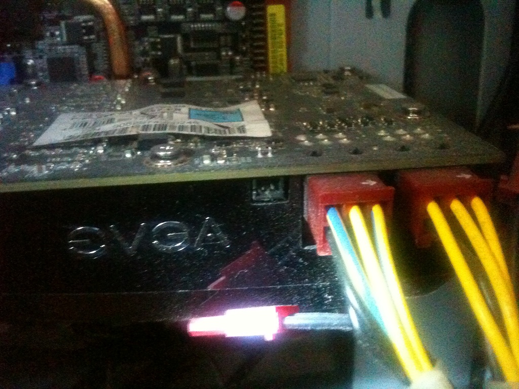

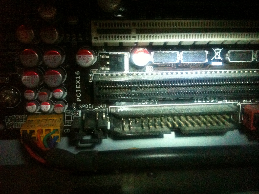

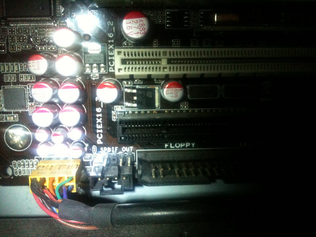

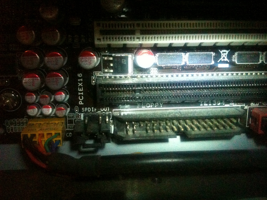

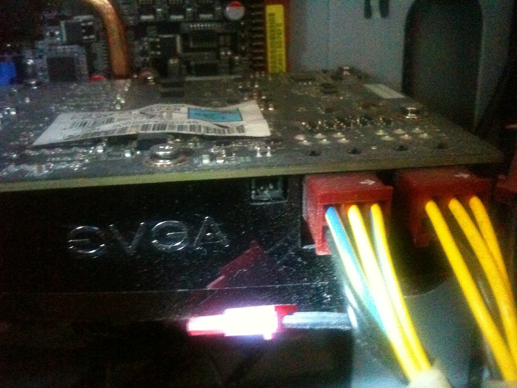

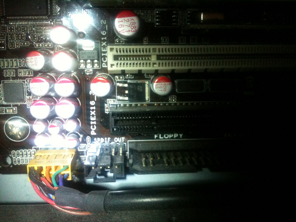

DVI überträgt auch Ton. Ich habe selbst schon folgenden Aufbau gesehen. 8800 GT, welche das SPDIF-Signal (Ton) per Klingeldraht vom Mainboard bekommen hat. So war der Ton auf der Grafikkarte, da diese keinen eigenen Soundchip hat. Aus der Grafikkarte per DVI an den Bildschirm mit HDMI. Ton war da. Manche EVGA GTX 260 nehmen den Ton an der langen Seite neben den Stromsteckern auf.

die 260 hat neben den strom anschlüssen noch nen 2 pin audio input der das signal (unbearbeitet glaube) über hdmi weiter sendet, aber im normalfall wird man mit den lautsprechern in den fernsehern nicht wirklich glücklich :D

Habe jetzt mal meinen PC aufgeschraubt und nach diesem Anschluss an der Graka sowie am Mainboard gesucht, habe auch 2 Kandidaten gefunden. Könnte mir vielleicht jemand bestätigen ob es sich um die richtigen Anschlüsse handelt, die ich zusammen mit einem SPDIF Kabel verbinden muss um Ton über das DVI Kabel an meinen TV zu bekommen.
Habe mal Fotos gemacht und nebenbei meinen PC ein bisschen entstaubt in so einem Coolermaster HAF Tower sammelt sich echt ziemlich der Staub :D
Danke für eure Hilfe
LG Piepsi
