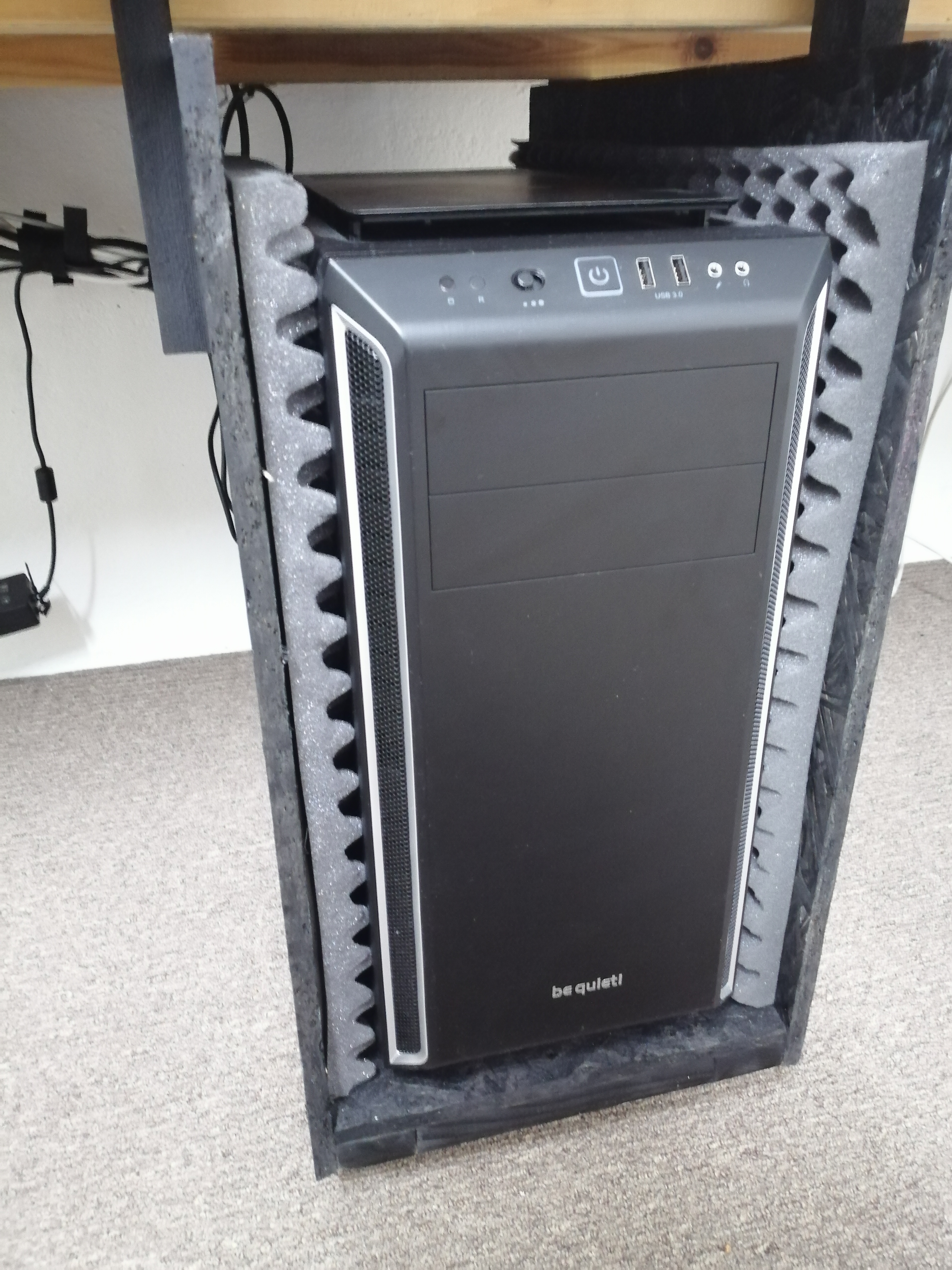

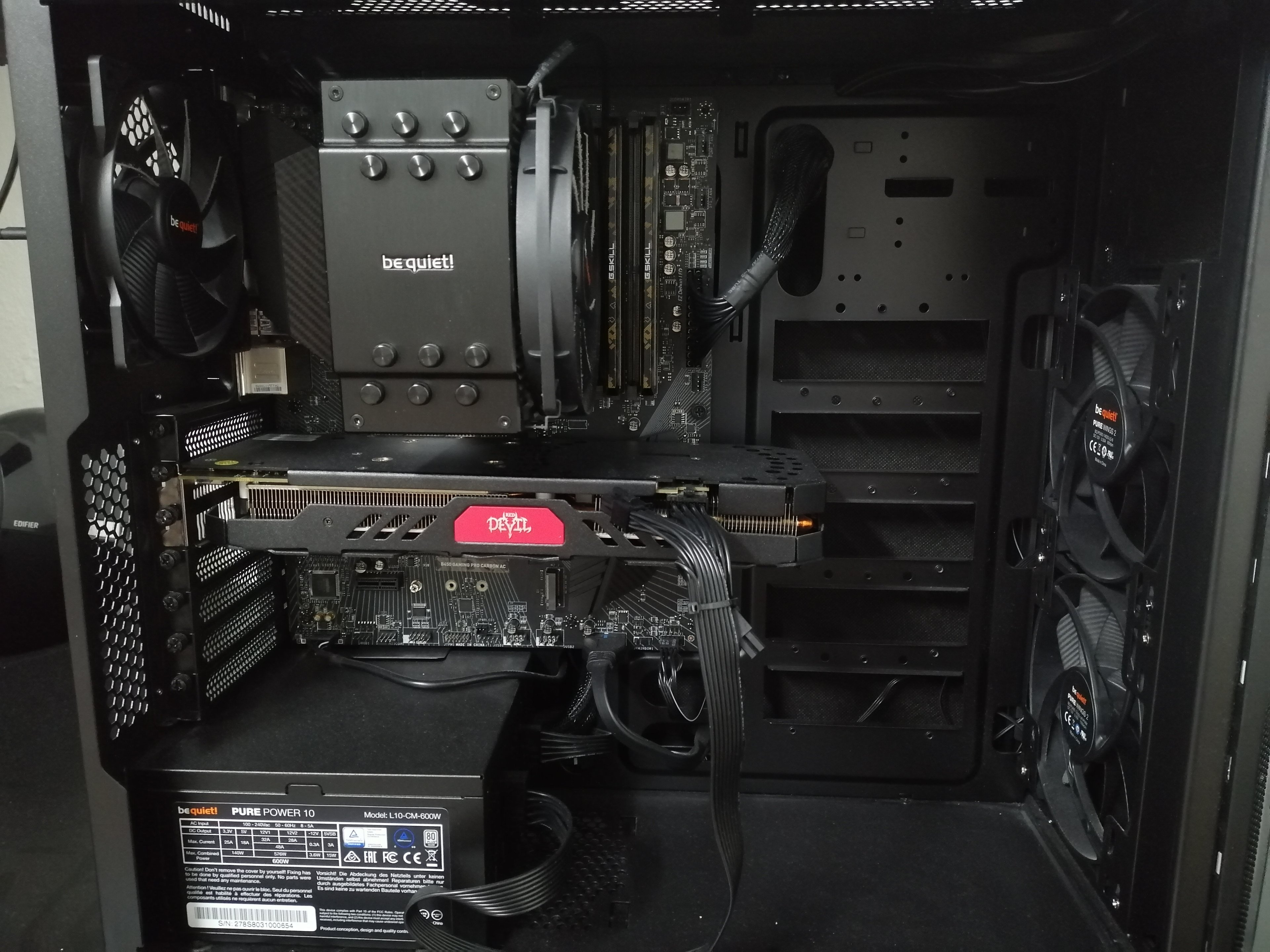

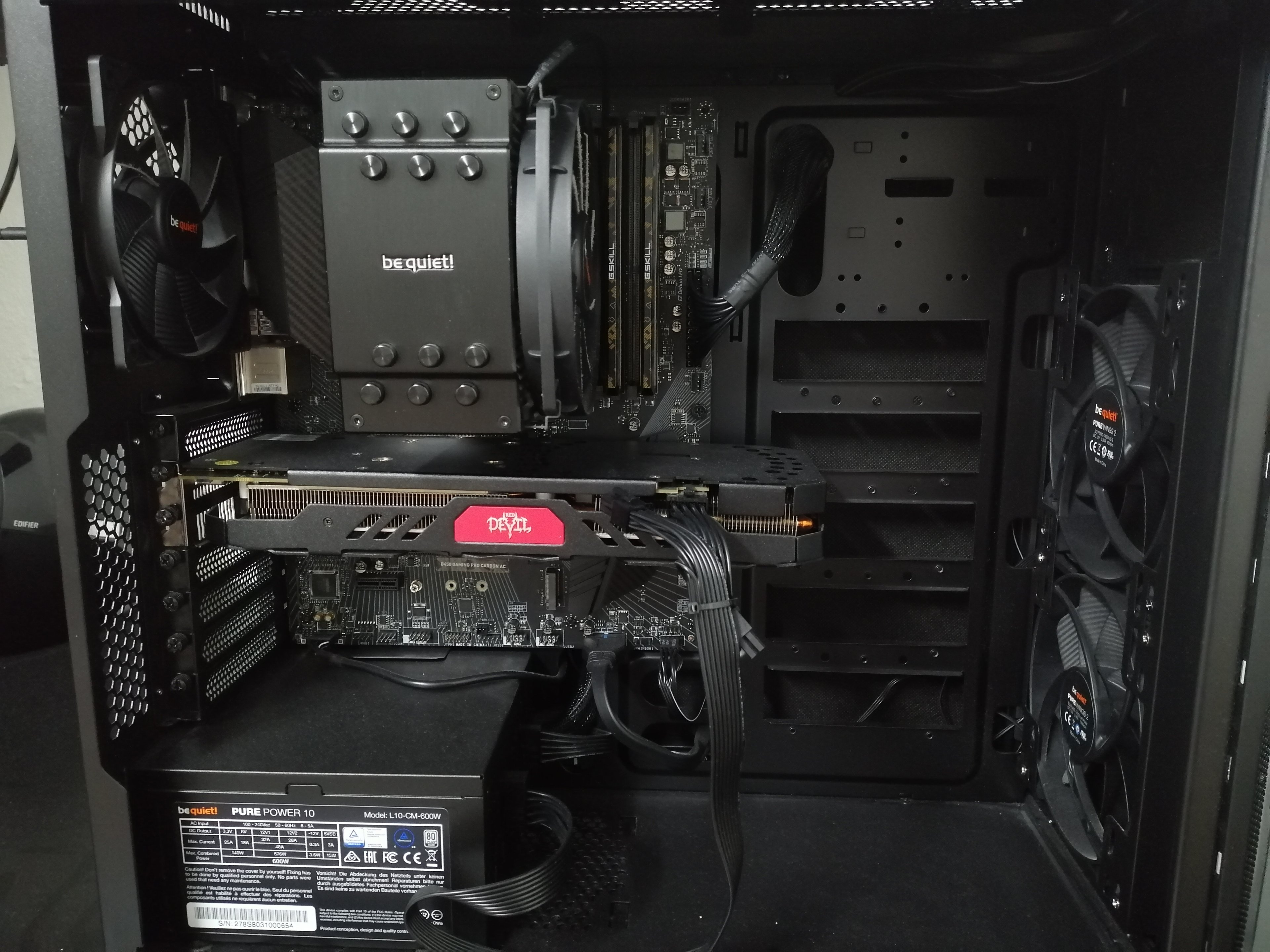

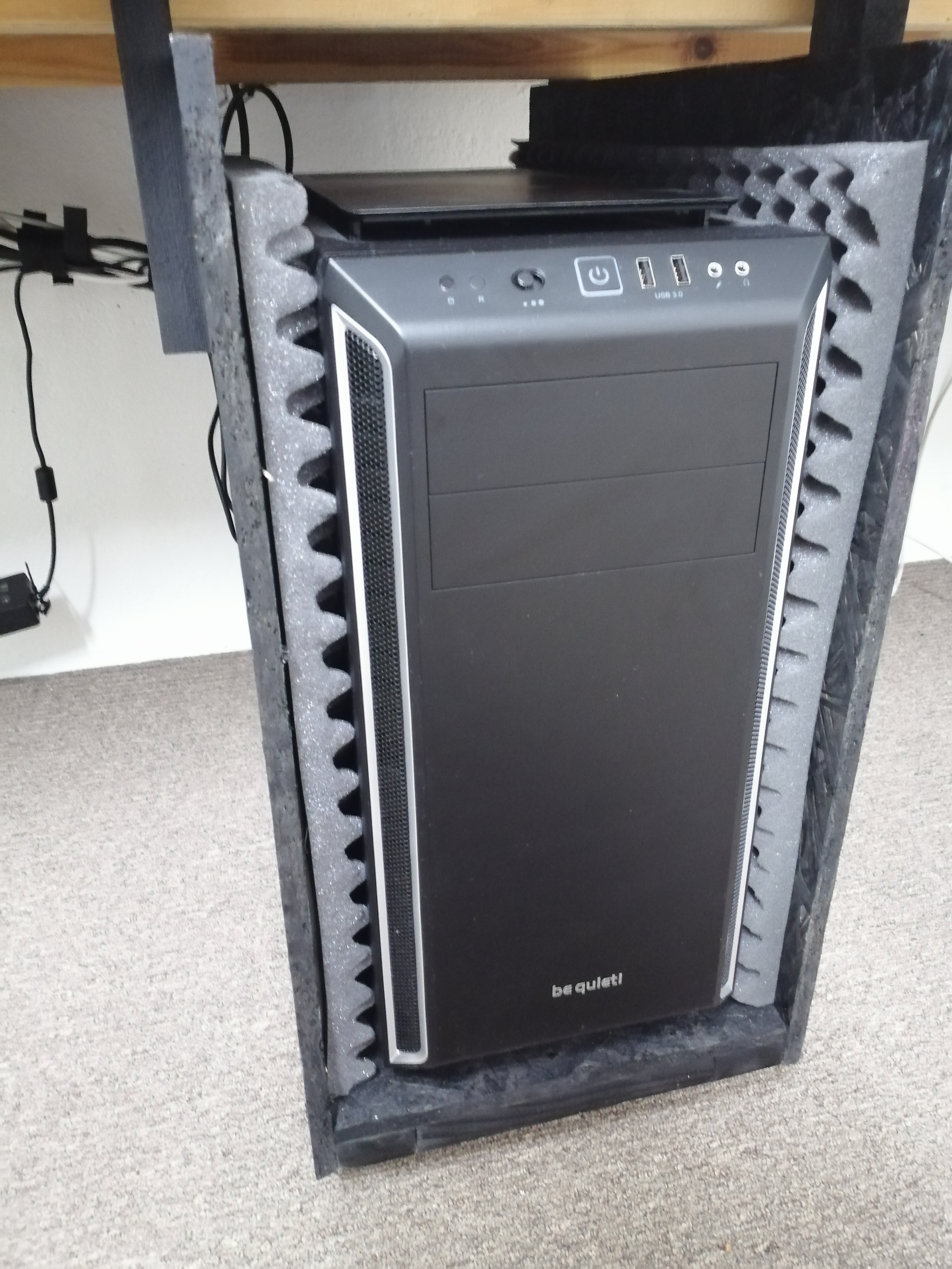

So hier mal Bilder wie das ganze bei mir aussieht. IMG_20190402_083518.jpgIMG_20190402_083815.jpg
Ich denke kabekmanagment ist in Ordnung.
Gut wäre halt ein Lüfter unten der nochmal kalte Frischluft ein bläst... Aber evtl kann ich es ja mit eurer Hilfe noch optimieren.
Das mache ich heute gleich gegen Mittag wenn ich zuhause bin. Dachte das könne nicht viel ausmachen da ja Luft von vorne nach hinten und oben raus kann. Momentan ist keiner drin oben hab da einiges ausprobiert. Dachte der oben störe evtl den Luftstrom vom dark rock
Gehäuse innen sieht sehr ordentlich aus. Daran liegt es nicht.
Was soll der gedämmte Kasten um das Gehäuse?
Das Gehäuse selbst ist doch schon gedämmt und das außen rum bringt dir gar nichts. Der Lärm, der jetzt noch entsteht, kommt vor allem hinten raus und nicht seitlich. Ich sehe das Kontraproduktiv. Nimm also einfach die Dämmmatten links und rechts raus.
