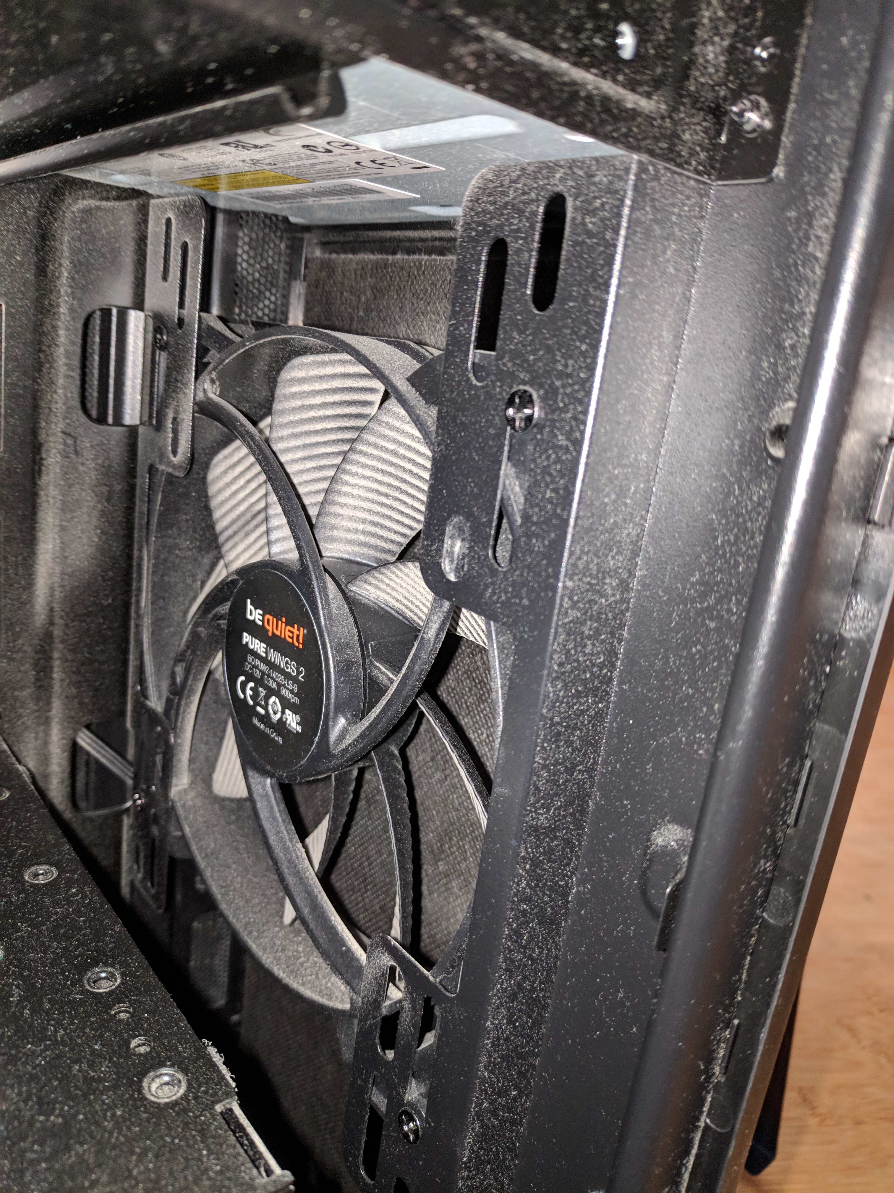

Bei mir ist der Lüfter auch außen angebracht. Aber da ist leider keine Trennung, woher die Luft kommt. Vermutlich saugt er einen gewissen Teil von der Innenluft an.
Hier ist ein Bild, wie es von innen aussieht:

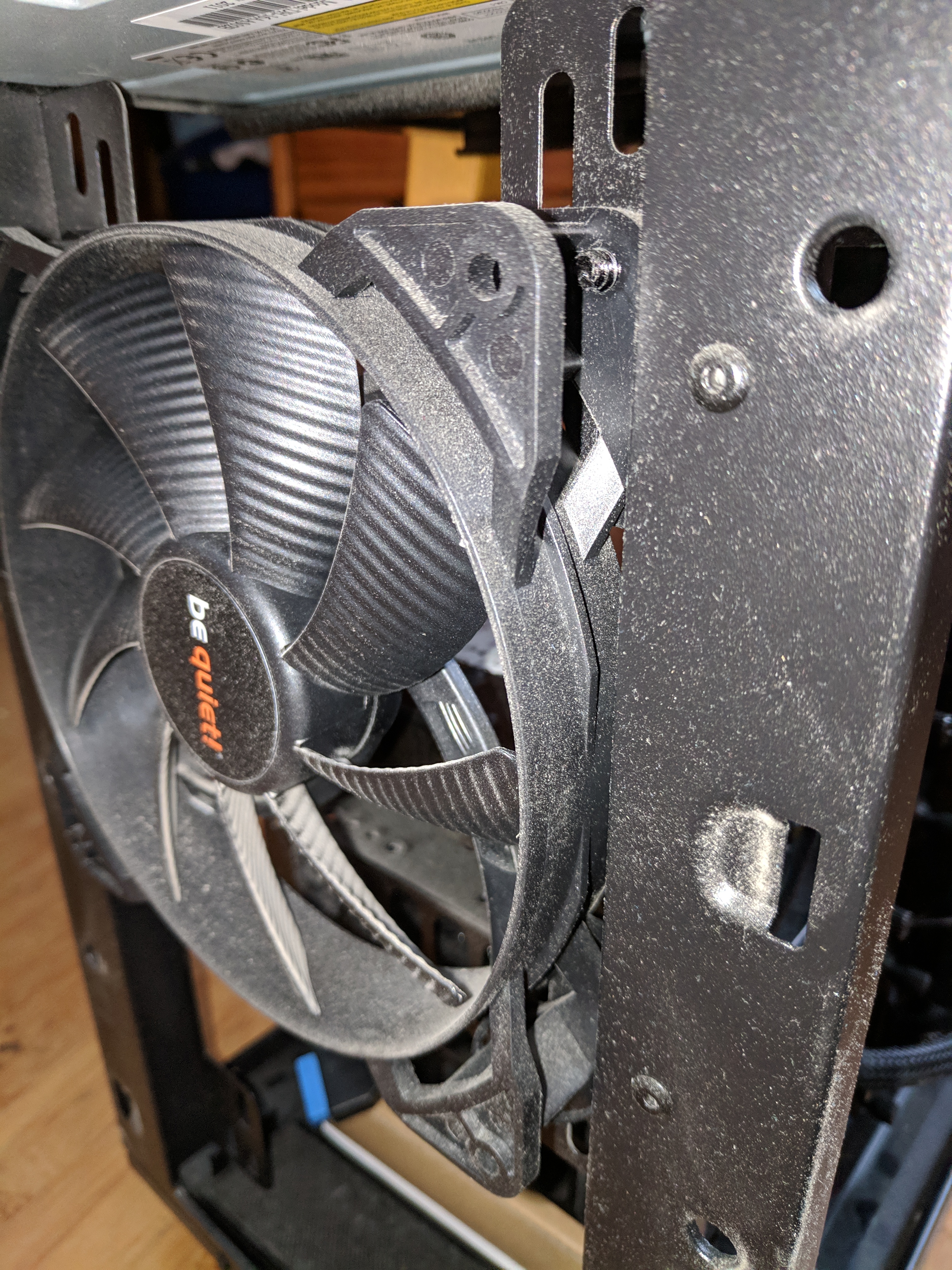

Und dann von aussen ohne Frontblende:

ja so is das bei mir auch... leider ahben wohl sehr viele Probleme mit dem Airflow in den Be quiet Gehäusen... scheint sich auch durch die bank weg durch alle modelle zu ziehen.. bin nach wie vor am überlegen mir ein anderes Case zu holen.
Es kann ja gar kein richtiger Luftstrom mit Frischluft entstehen, wenn nicht die Luftzufuhr komplett getrennt ist. Selbst bei meinem Uralt Chieftec Dragon DX-01BD-U schwarz ist die Zufuhr getrennt.
Beim Pure Base 601 sieht es etwas besser aus, aber auch nicht optimal.
Beim Fractal R6 ist es schön sauber. Der saugt wirklich nur Frischluft mit zwei Lüfter.

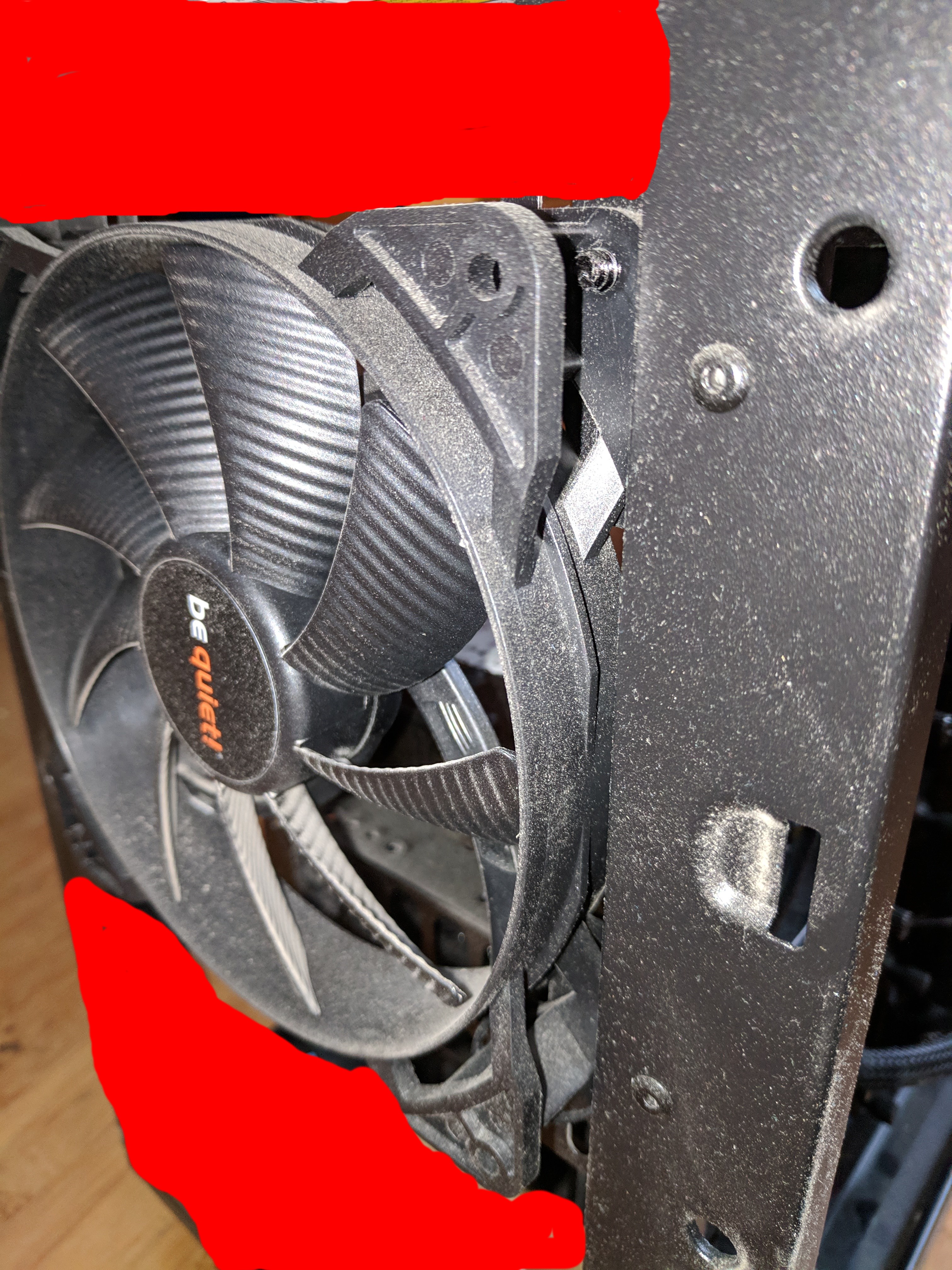

Was du noch versuchen kannst: Schließe die restliche Front unterhalb und oberhalb des Lüfters (Pappe reicht zum Testen) - wie hier rot gekennzeichnet:
