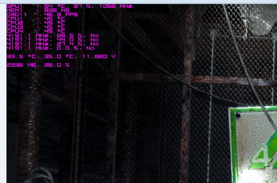

Lass mal Afterburmer mitlaufen und teste die Temperaturen .
60 -70 C° sind für die Grafikkarte OK , für die CPU nicht unbedingt .
Ich habe hier ein Teildefektes 550W NT, viel Leistung muss nicht heißen dass es i.O. ist. Dann lass doch als nächstes Memtest laufen und dann Furmarm unt ATITool (damit konnte man früher nach Speicherproblemen suchen)
sieht zb so aus und zeigt schon mal einiges was wichtig sein könnte .
