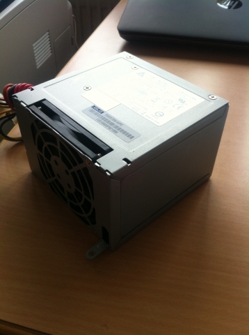

Wo bekomm ich nun ein neues bzw. ein Ersatznetzteil. Da es sich um ein Barebone handelt, ist vermutlich ein ganz individuelles verbaut worden:
Maße des NTs sind ca.: 120x120x80mm; es handelt sich um ein 200W NT: ASUS POWER 200W W/PFC ; PZ810000P021980
Außerdem hat das NT noch auf der Seite des Lüfters eine "Lasche" um es hier nochmals mit einer Schraube zu fixieren. Kenne ich nicht von anderen Herstellern: Be Quiet usw.
http://fs2.directupload.net/images/150220/bmiqg4l3.jpg
http://fs1.directupload.net/images/150220/v7yaejyi.jpg
http://fs2.directupload.net/images/150220/x8q8lklz.jpg
Hat jemand eine Empfehlung für ein Baugleiches bzw. zumindest passendes NT? Gerne Bestellung über Amazon Prime oder ein NT, das man auch spontan im Einzelhandel bekäme. Da ich nur dieses Wochenende bei meinen Eltern bin. :)

Klar. Wenn das Netzteil leicht zu wenig Spannunbg oder eine unsaubere Spannung liefert kann das ohne Probleme passieren.
Du musst das Netzteil schon genau ausmessen, "ca." irgendwas ist nutzlos. Ein SFX Netzteil ist 100x125x64mm groß
Danke für deine Antwort. Das "ca." kann eigentlich weg. Genau gemessen hat es folgende Maße: 120x120x80
Ein SFX Netzteil kann ich dann vergessen, weils 125mm hat? Einzig in der Tiefe hat das Asus NT Spielraum von 120 bis (max) 140mm. Das heißt aber, dass das Stromkabel ja auf der gegenüberliegenden Seite anzustecken ist.
Bei diesem: http://geizhals.at/eu/lc-power-lc200sfx-200w-sfx12v-3-21-a767120.html?hloc=at&hloc=de
sind die 125mm ja nicht die Tiefe sondern die Breite, da ansonsten das Netzkabel ja nicht mehr anzustecken wäre.. Obwohl: Naja man könnte das NT "falsch" drehen / einsetzen und das Kabel dann durch einen Spalt führen, da der Einlass am Gehäuse ja 120x80mm breit ist, und das LC NT dort ja nur 101x63mm ausmisst. Allerdings könnte man es dann nicht mit den Schrauben fixieren...
Allerdings müsste man dann gucken, dass der Lüfter vom NT irgendwie genug Platz hat..
Gibt es sonst noch kleinere NTs, die mindestens 200W haben?
An das original NT ist wohl nicht heranzukommen.
