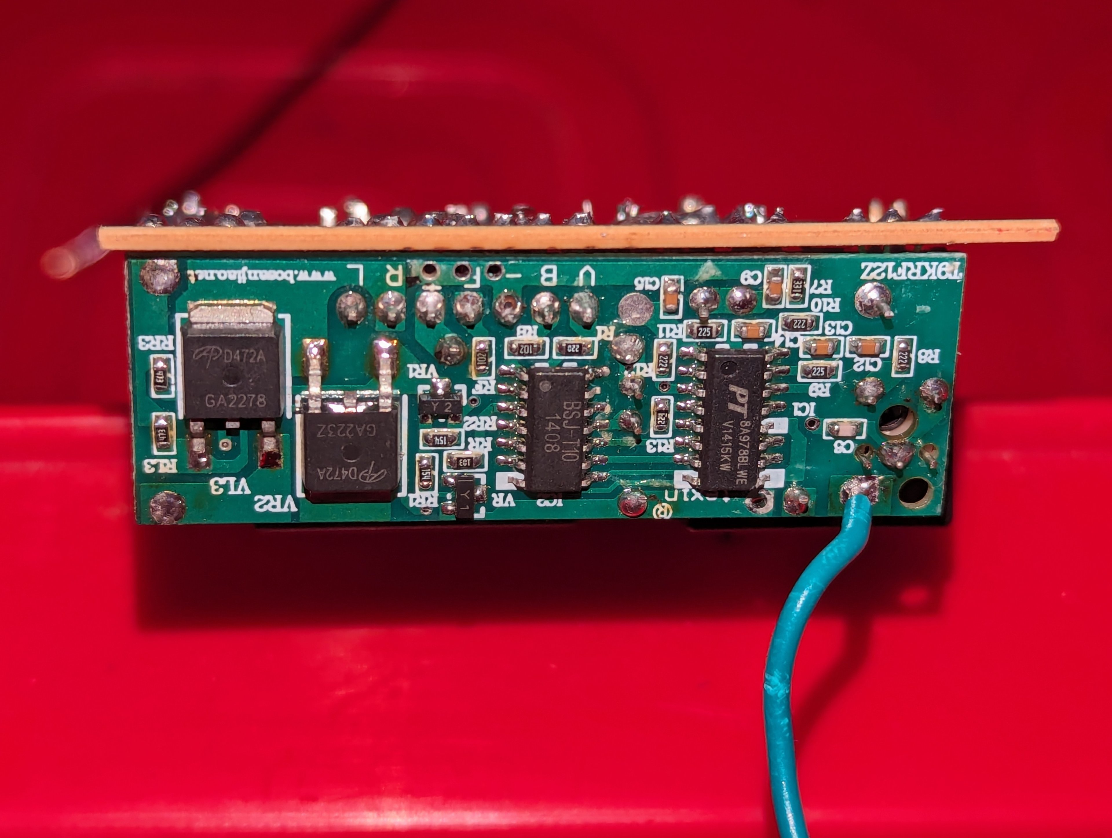

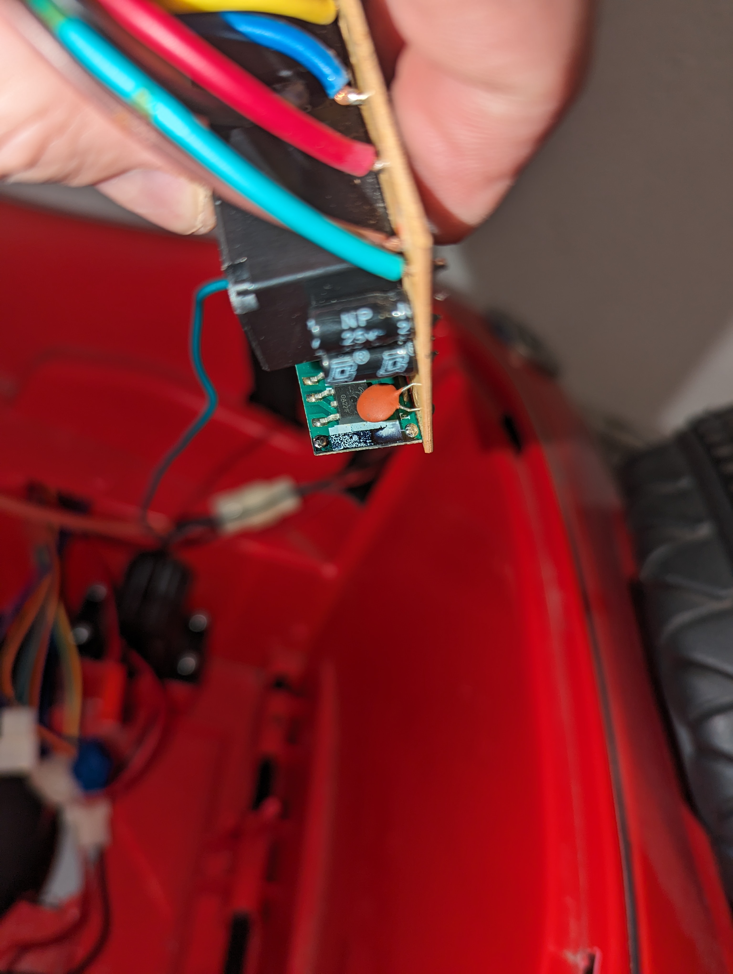

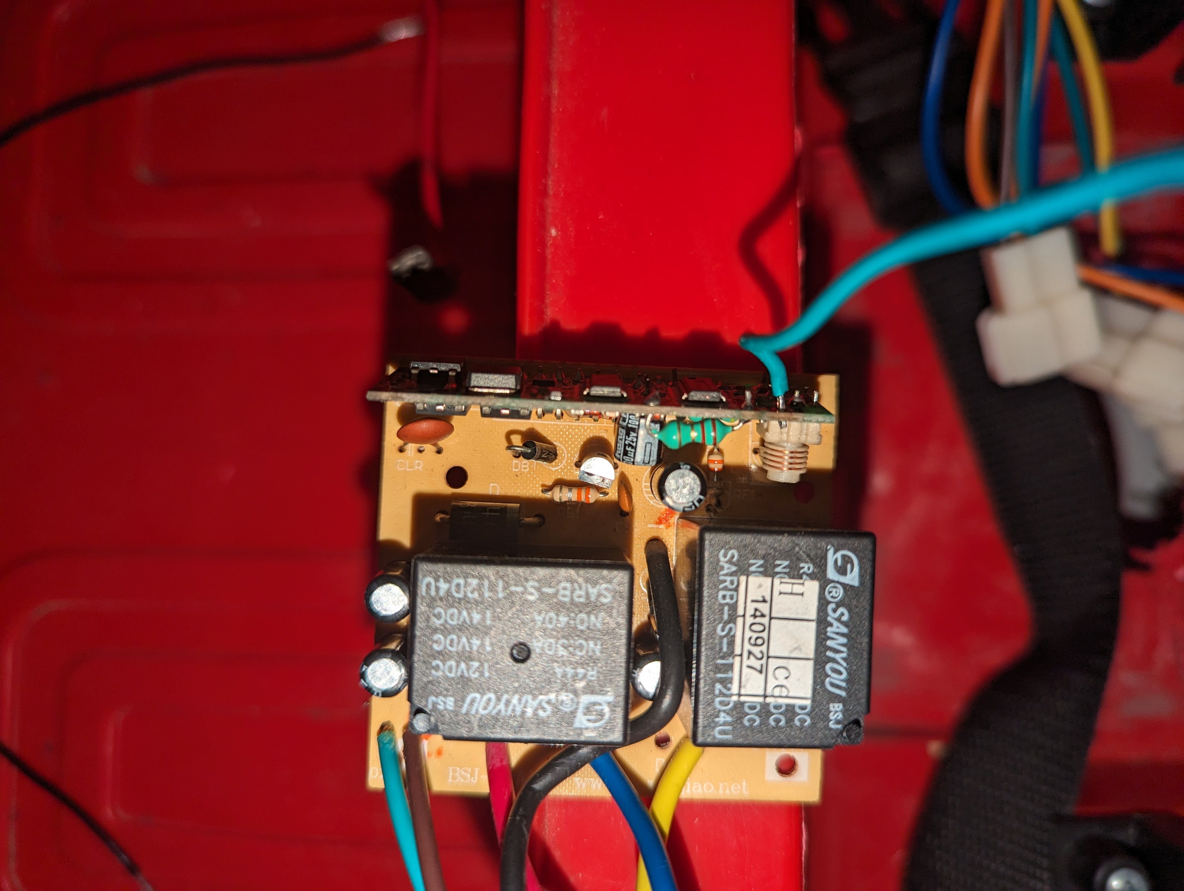

Habe ein Bild der Platine beigefügt.
Handelt sich um einen Controller von einem Spielzeug Auto
Das ist der Controller einen Spielzeug Autos 12 V DC

ok, das Teil hast du schon ausgelötet (Bild ganz rechts)?
so wie ich das erkennen kann, steht da auf der Platine "F", was i.d.R. für "Fuse" steht, kann aber natürlich trotzdem eine Überspannungs-"Fuse" sein.
was ist denn das Verhalten?
geht gar nichts? Wird nicht geladen? Fährt das Teil nicht?

Per remote geht nur vorwärts und rückwärts, Lenkung geht aber nicht.
Das Servo der Lenkung ist in Ordnung, direkt mit 12 V getestet.
Scheind die ics habe was abbekommen, hatte testweise eine ganz dünne Litze dran, hat nur geknistert 😂

du bist vermutlich auf der völlig falschen Fährte!
glaubst du, die sichern bei solch einem Teil die Lenkung extra ab?
das wird ein Überspannungsschutz sein, an dem ganz normal die Betriebsspannung anliegt. Nimmst du eine dünne Litze, dann nennt man das umgangssprachlich "Kurzschluss" und es knistert...
ich würde an der anderen Seite anfangen zu suchen:
bekommt das Servo 12V? Wenn ja, dann wird es keine "Sicherung" sein und das Steuersignal geht irgendwo "verloren", da würde ich vom Servo zurück verfolgen wo...
