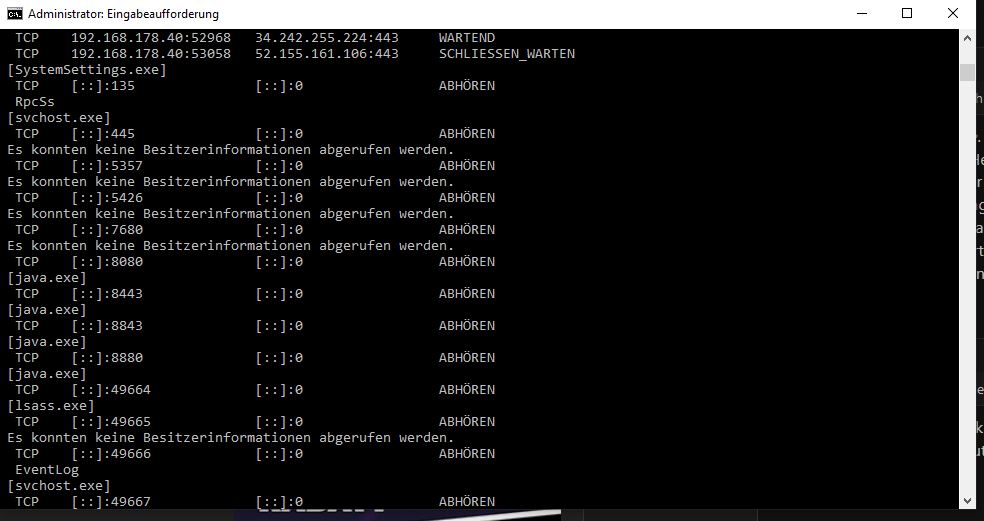

Also ich habe jetzt die App nochmal deinstalliert und netstat durchgejuckelt: Ports sind NICHT aufgeführt !
Dann App installiert: Ports wieder da = heißt für mich nach dem Ausschlussverfahren, dass die Console die Ports beansprucht, was ja schonmal gut ist, weil nichts anderes dazwischen funkt.
Ich habe also - um auf Nummer sicher zu gehen - netstat -anb ausgeführt: Screenshot - hier wird Java als App aufgeführt, wobei ich glaube das der Controller darüber läuft also eigentlich auch alles gut soweit oder ?
Ich lasse den Startvorgang jetzt mal laufen - glaube aber nicht dass es ein anderes Ergebnis gibt als vorher.
*Edit: Kein anderes Ergebnis. Habe dem Support die Sache geschildert (erneut) und den Screenshot mit dem Fehler angehängt - sie sollen mir mal sagen wie ich das einrichten soll.
Lt Anleitung von vorhin sollst du den AP erstmal gar nicht bei der Installation mit einbinden, sondern nur die Software installieren. Wenn das schon nicht geht liegt da auf jeden fall schon mal n Problem am PC vor. Hast du einen Laptop (evt ausborgen) zum probieren?

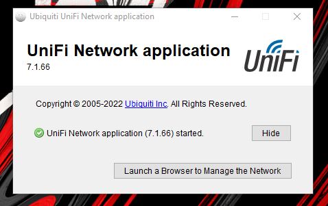

NABEND !
Dank der Verlinkung von @WhiteHelix bin ich jetzt bei angehängtem Screenshot angelangt.
Da ich jetzt aber schon einige Stunden insgesamt und auch vor dem PC in den Knochen habe werde ich die Eirnichtung morgen streng nach Anleitung machen und mich melden falls was nicht klappt.
Falls alles gut geht - ich melde mich trotzdem ! Vielen vielen Dank an alle hier - es lag an der Java Version, ob ich da jetzt was für kann oder nicht; diese Beurteilung überlasse ich euch :D
Dafür kannst du sicher nichts, da sollte Unifi echt nachbesseren und eine entsprechende Fehlermeldung einbauen, kann ja nicht so schwer sein...
Aber schön dass das mal geklappt hat, dann bin ich gespannt wies mit dem AP weitergeht
Ich hab die Software jetzt selber auf meinem Schleppi installiert, weil ich es sehen wollte wo es evtl hakt.
Direkt nach dem Start der Installation kommt der Hinweis, dass man Java benötigt und er vorgeschlagene Link geht direkt zu Java.com Version 8. Nach der Installation von Java die Unifi Software Installation nochmals gestartet. Nach 5 Minuten ist die Software gelaufen. Es ist halt noch die Sicherheitsrisiko Seite zu akzeptieren und schon kann man mit der Einrichtung beginnen.
Ein Hexenwerk ist die Installation nicht gerade.
