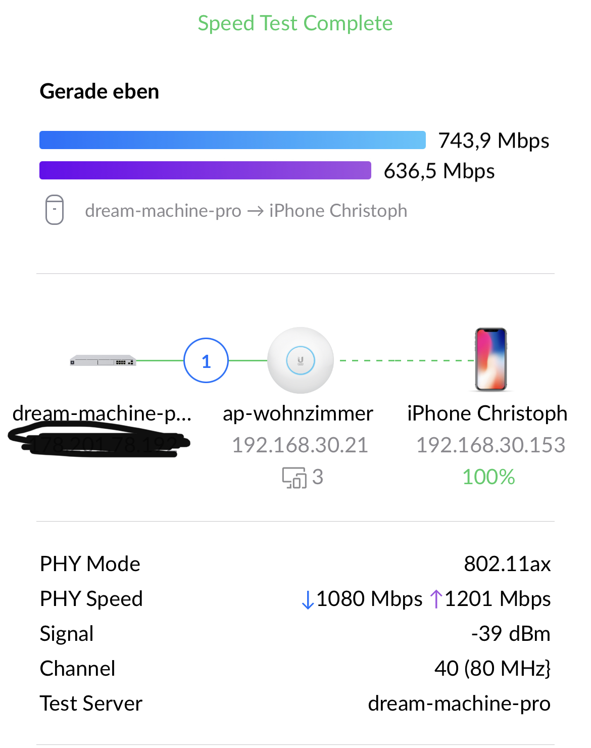

iPhone 13 an U6 Lite. Alle WLAN Einstellungen im Controller auf „Auto“, Kanalbreite 80 Mhz:
maxim.webster schrieb:
Der U6 Lite kann keine 160Mhz, bei 80 ist Schluß.
Richtig und er kann auch kein TPC, die Sendeleistung ist sowieso bescheiden und Wi-Fi 6 mit 2.4 GHz kann man auch knicken, aber das Gerät hat in meinen Augen trotzdem seine Daseinsberechtigung und bei den ganzen Chinatröten ist auch nicht alles Gold, was glänzt.
Bei dem Signalpegel wohl eher iPhone im U6 Lite. 😆
