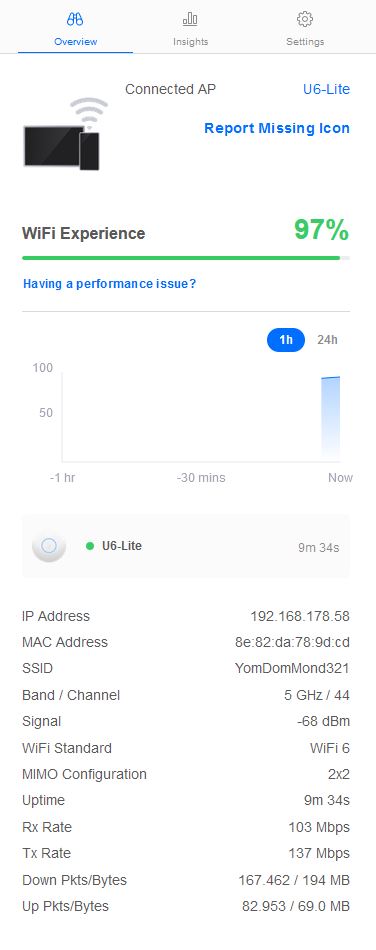

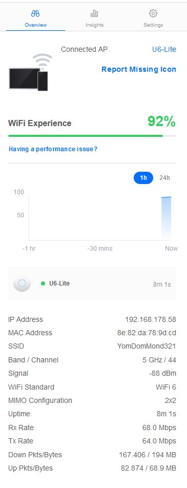

So eingerichtet und adopted ist. Ich sehe auch die Clients und hab mir mal das iPhone speziell rausgesucht (Screenshots) - einmal hier bei mir im Büro (den Gang runter, Tür geöffnet, vllt 3m vom AP entfernt) und einmal direkt unter dem AP. Das Signal beträgt jeweils -68 dBm in der Nähe und -88 dBm im Büro wobei sich das zugegebenermaßen direkt unter dem AP mit der Zeit auf etwa -40 bessert.
In den Werten (-60 bis -80) bewegen sich alle Geräte - 2 Fire TV Sticks, insgesamt 5 Echos, das Handy meiner Freundin udn das iPad. Bei letzteren Geräten merkt man es natürlich mehr, weil heir die Nutzung eine andere ist als bei nem Amazon Echo..
Nach meiner Recherche sind die Signalleistungen massiv schlecht, normal wäre -30 bis -40 irgendwo. Die habe ich aber nur wenn ich unmittelbar am AP stehe - was für WLAN natürlich nicht praktikabel ist.

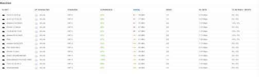

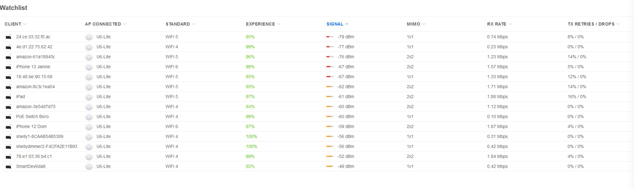

*Edit: nach ein wenig rumklicken habe ich noch angehängte Übersicht gefunden. Mein Handy liegt noch immer unmittelbar am AP und hat trotzdem nur gelbe Signalleistung. Was ich mal gemacht habe, ist den Channel geändert, damit einfach nicht so ne große Überlagerung stattfindet - hier senden sie alle auf 11 inkl. mir bis jetzt, da bin ich mal auf 13 gewandert im 2,4er Netz.
Benutze AUSSCHLIESSLICH Kanal 1, 6 oder 11 (bei 2.4Ghz)! Wenn WIRKLICH alle anderen auf Kanal 11 sind (klingt komisch) dann stell deinen AP auf Kanal 1 ein!

Häng dich an sowas nicht zu sehr auf. Entscheidend sind Geschwindigkeit, Latenz und Stabilität. Das sind jeweils Parameter, die spürbar sind. Wenn diese also passen, können dir irgendwelche ungreifbaren dBm-Werte egal sein.

Transmit Power bei 2.4 und 5 Ghz auf Auto
Dann würde ich das mal auf High stellen und schauen, ob sich was ändert.
Reaktionen: Joker_AUT
WhiteHelix schrieb:
Stell mal beide um 2dBi unter Maximum. Das ist das Best Practice bei den UniFi APs
Ich kann nur Auto, Low, Medium und Max auswählen - wäre dann wie @0-8-15 User sagt mal bei Max unterwegs und werde beocbahcten.
Könnte auch noch die Bandbreite beim 2.4er von 20 auf 40 MHz erhöhen udn beim 5er von ebenfalls 20 auf 40, 80 oder 160 MHz.
