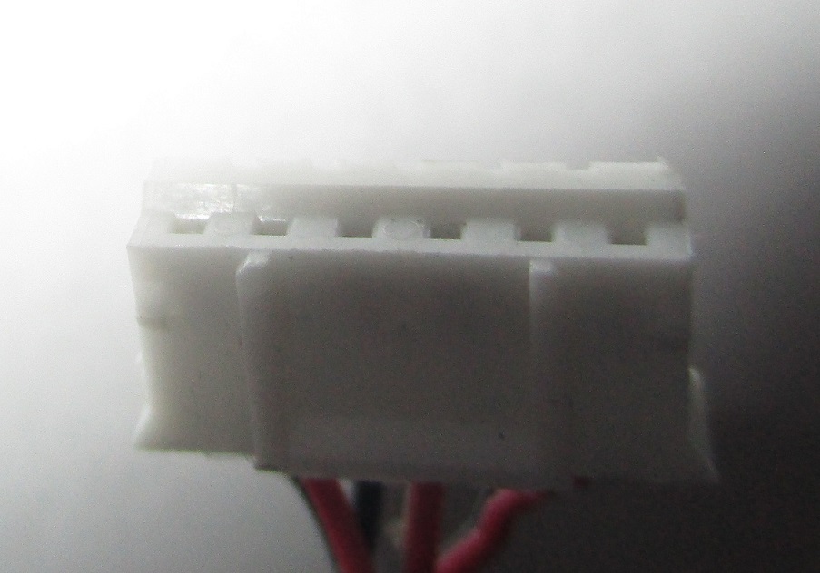

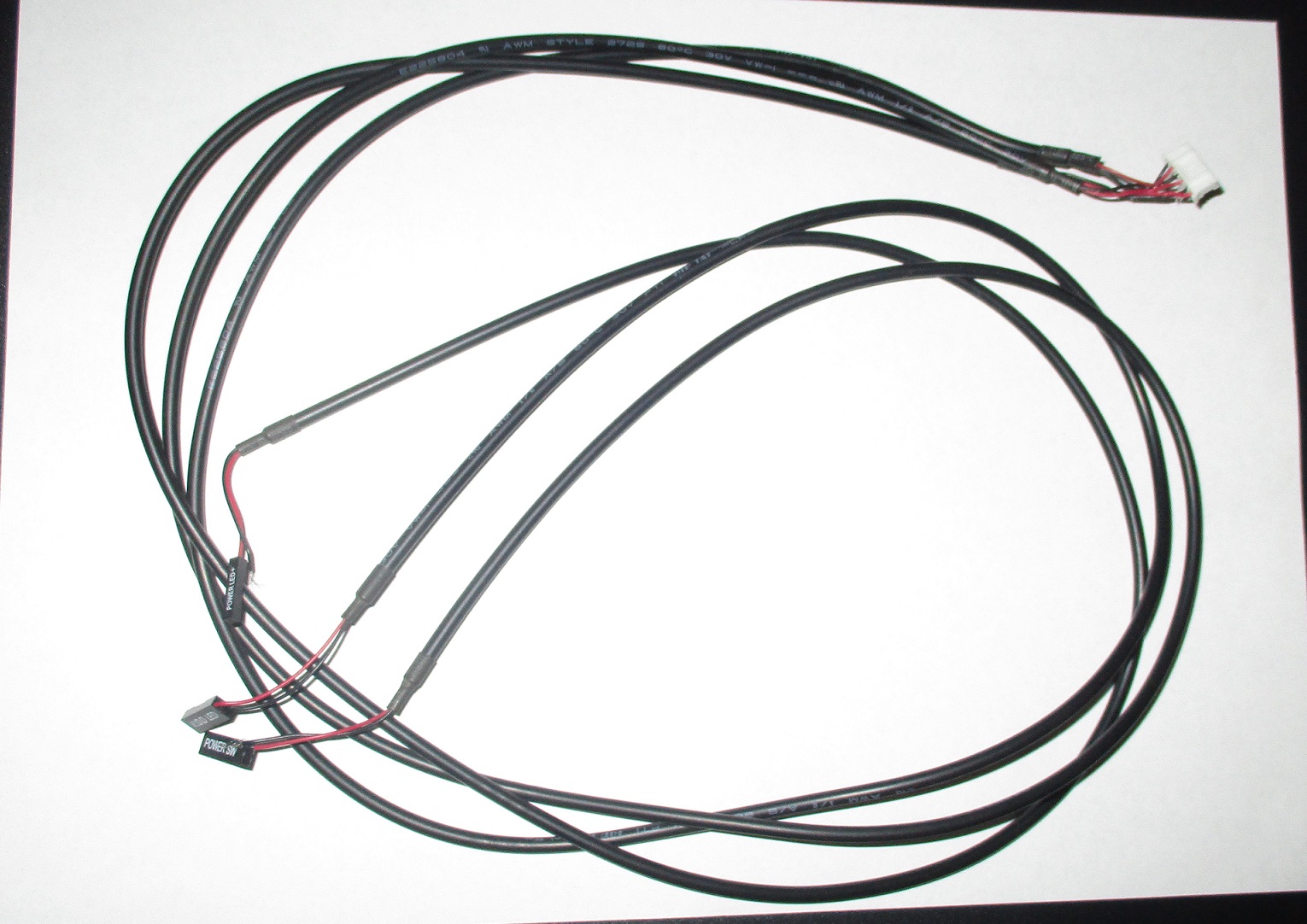

Hallo.
Bei meinem Nanoxia Deep Silence 4 ist das power sw kabel kaputt. Ich finde allerdings im Internet keinen Ersatz mit dem 6 pin Stecker für das Frontpanel. Weiss jemand wo man das kaufen kann?

Ich erkenne das richtig, dass bei 2 Kabeln die schwarze Ader raus ist?
Reaktionen: Motorrad

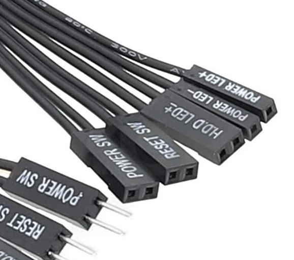

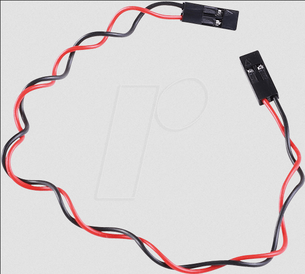

Und wenn dir die direkte Reparatur am Steckerchen zu viel Fummelarbeit ist und du löten kannst, dann würde ich mir einfach einen Satz fertige Anschlußkabel oder ähnlich besorgen, die alten Stecker abzwicken und den entsprechenden Teil des neuen Kabels an das vorhandene Frontpanel- Anschlußkabel anlöten (bitte Schrumpfschlauch oder zur Not Isolierband nicht vergessen zu verwenden).
Fertige Kabel zum "Ausschlachten" z.B.: https://www.amazon.de/iHaospace-Motherboard-Verlängerungskabel-Power-Verlängerungsdraht/dp/B0C5X49XFL
Oder etwas günstiger (für nur 30 Cent bei zwei verwendbaren Steckern): https://www.reichelt.de/entwicklerboards-kabel-2-pin-dupon-20-cm-debo-dupon-2pin-p282687.html
