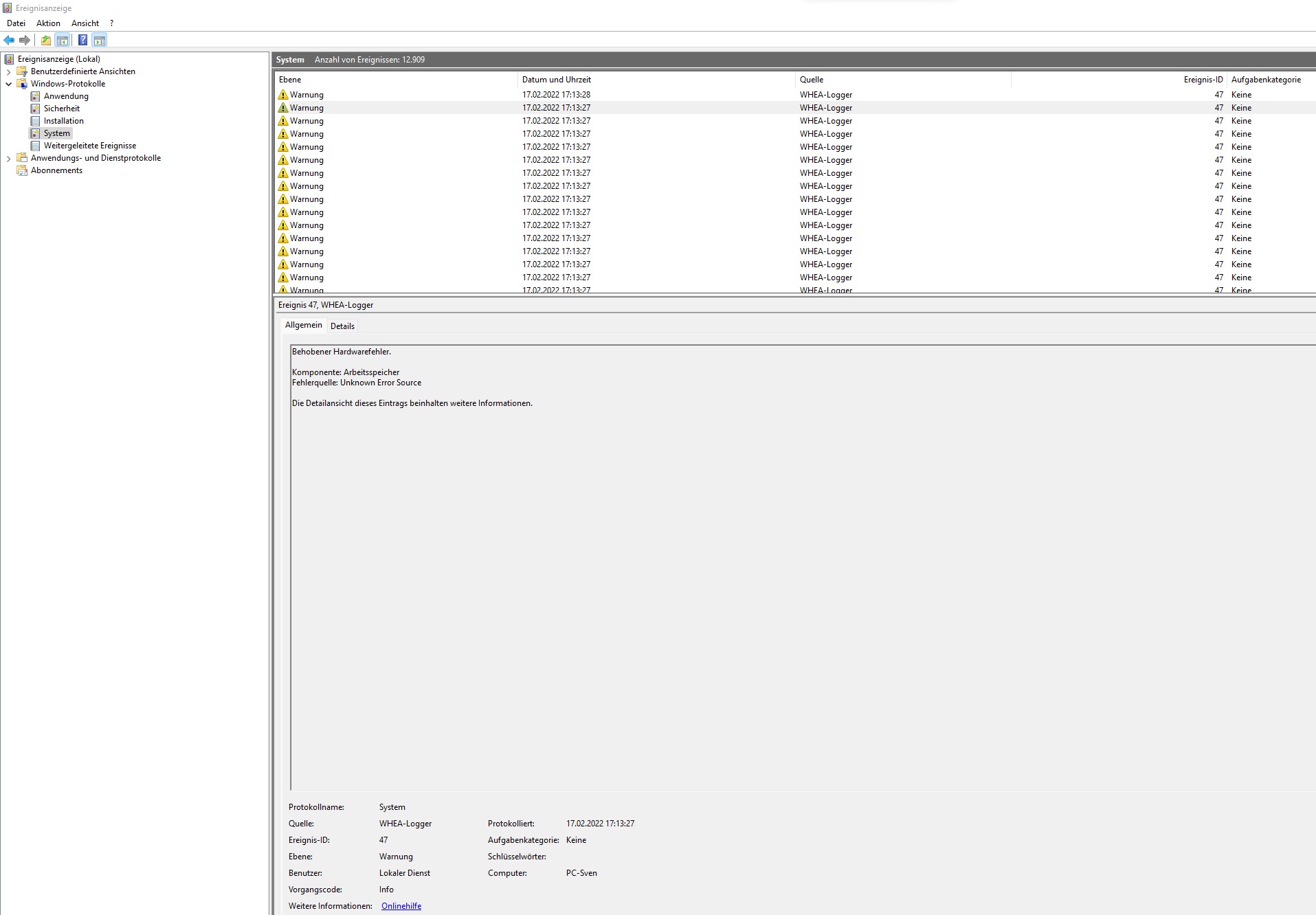

@k0ile hat mich gerade angeschrieben, dass im Sekundentakt Fehler zum Arbeitsspeicher in der Windows-Ereignisanzeige auftauchen.
Von daher würde ich mal den RAM austauschen. War ja auch seltsam, dass MemTest86 nicht mal eine Minute gelaufen ist.
Evtl. kannst du ja noch das neueste Bios flashen und manuelle Settings testen.
Außerdem würde ich Windows mit nur einem RAM Riegel testen, ob dann auch noch die Meldungen kommen.
Ich habe gerad mal mit nur einem Riegel (die Fehlermeldungen tauchen weiterhin in der Ereignisanzeige auf) den Windowseigenen RAM Test gemacht. Da wird auch neu gestartet und dann läuft das so 15-30 Minuten durch. Es wurden keinerlei Fehler festgestellt. Ich tausche nun die Riegel und teste das dann auch nochmal. Es laufen aber weiterhin die Fehler auf. Alle paar Sekunden.

Habe mit dem zweiten Riegel nun auch diesen RAM Test gemacht - ebenfalls keine Fehler. Aktuell startet mein PC auch ohne Probleme.... das übliche Bild. Auch die Fehlerereignisse mit den Warnungen laufen munter weiter in mein Protokoll. Aber der PC läuft und ich kann alles machen
