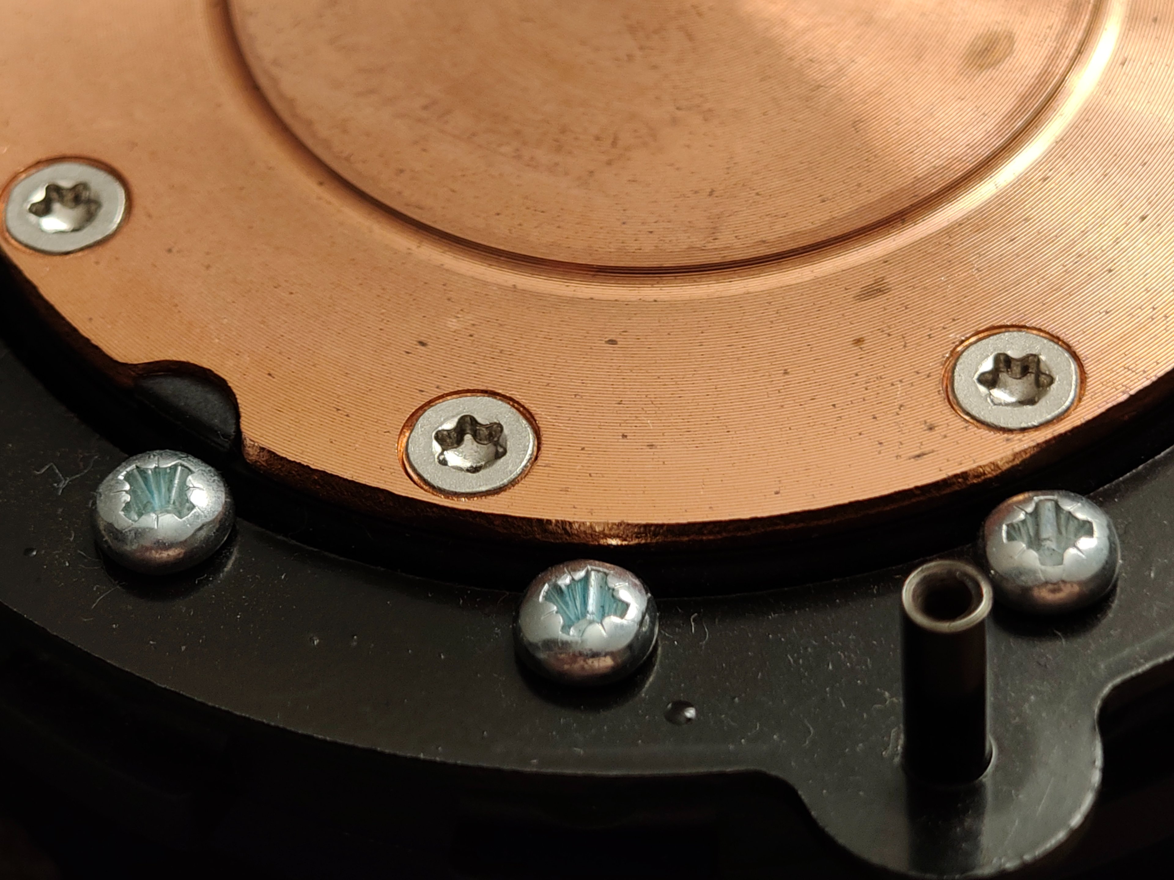

Hey Kids,

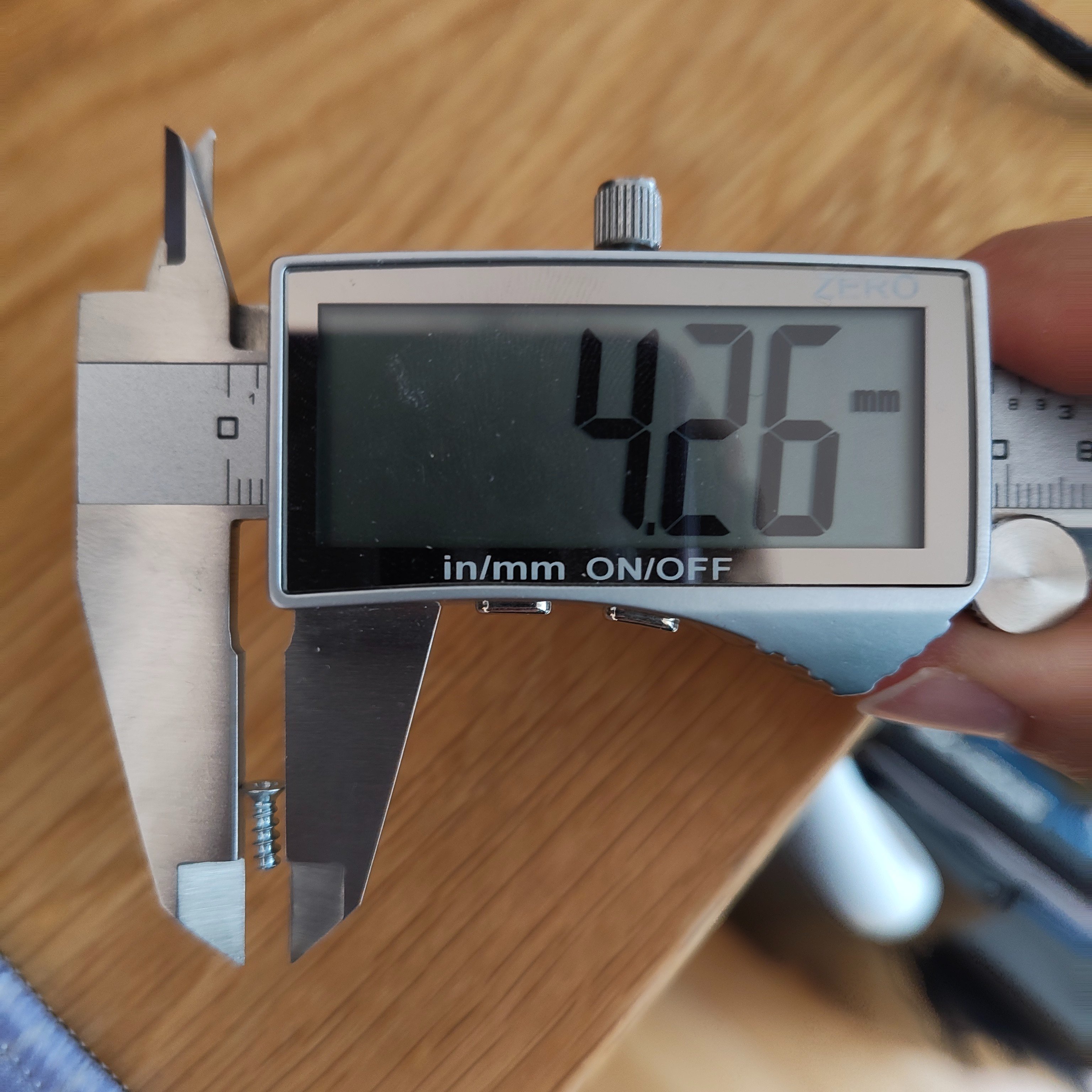

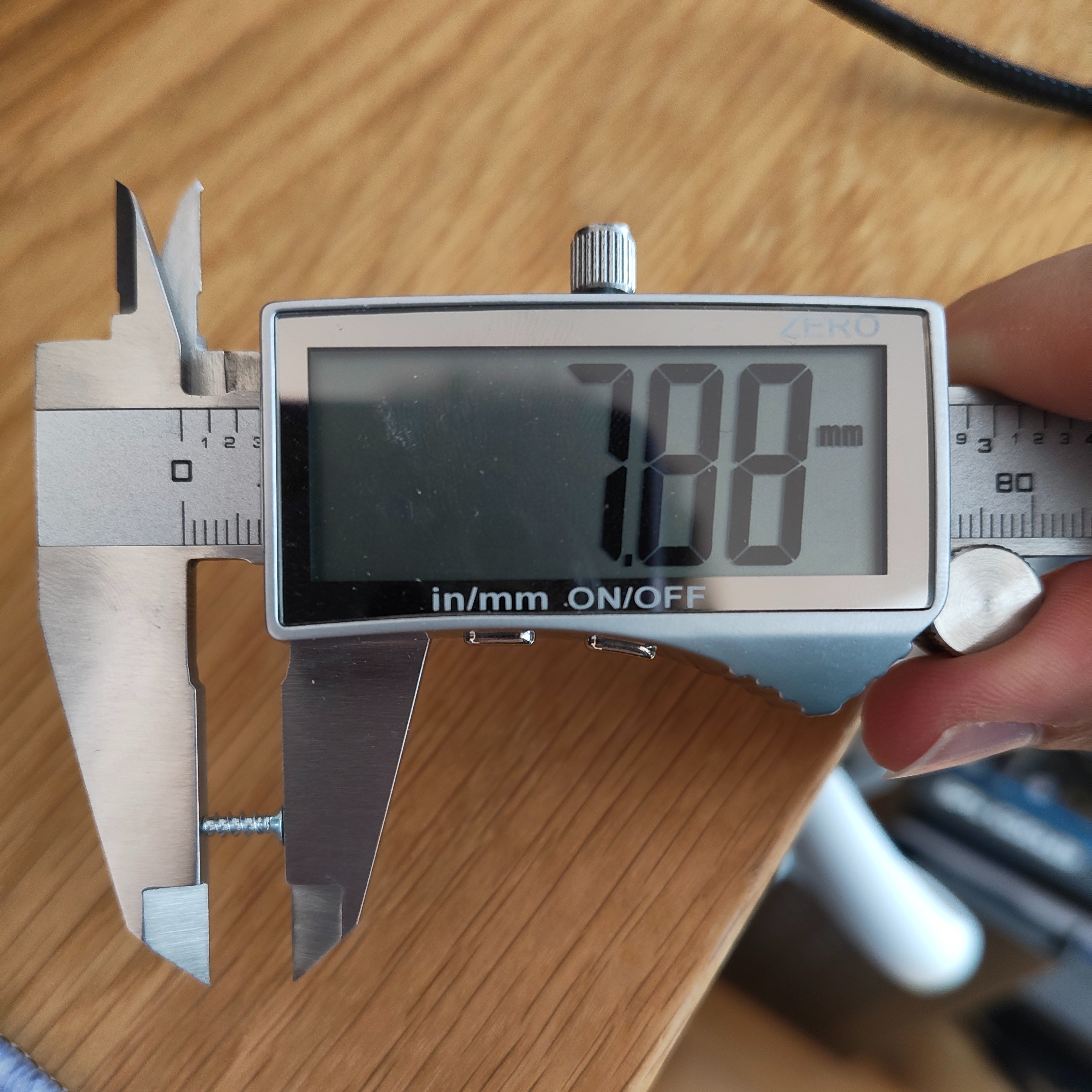

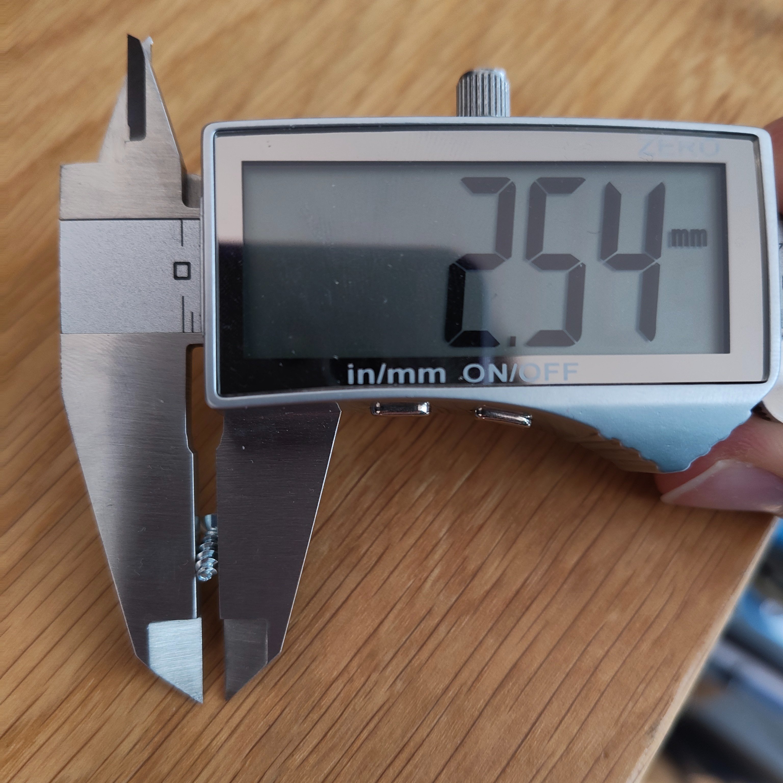

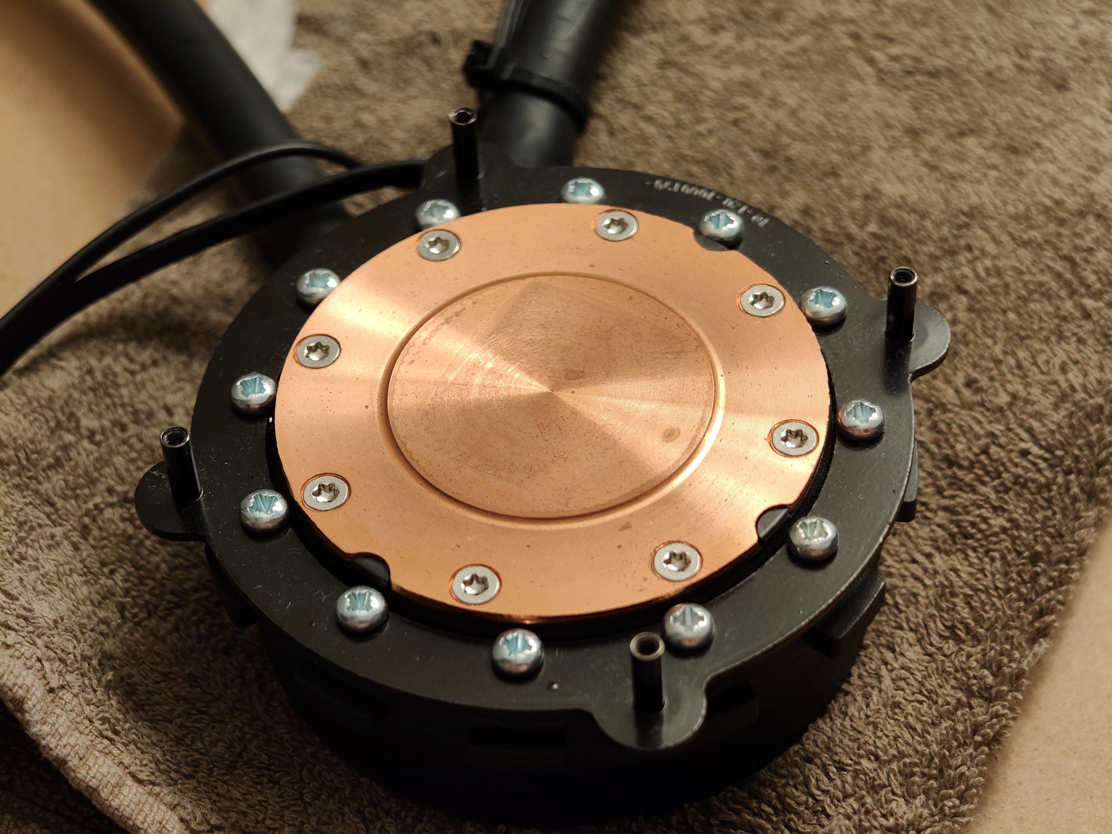

Ich mache gerade eine R9 295X2 wieder fit. Dafür musste ich die verbaute AIO zerlegen und reinigen.
Sind effektiv zwei Asetek Gen3/Gen4 in Serie.

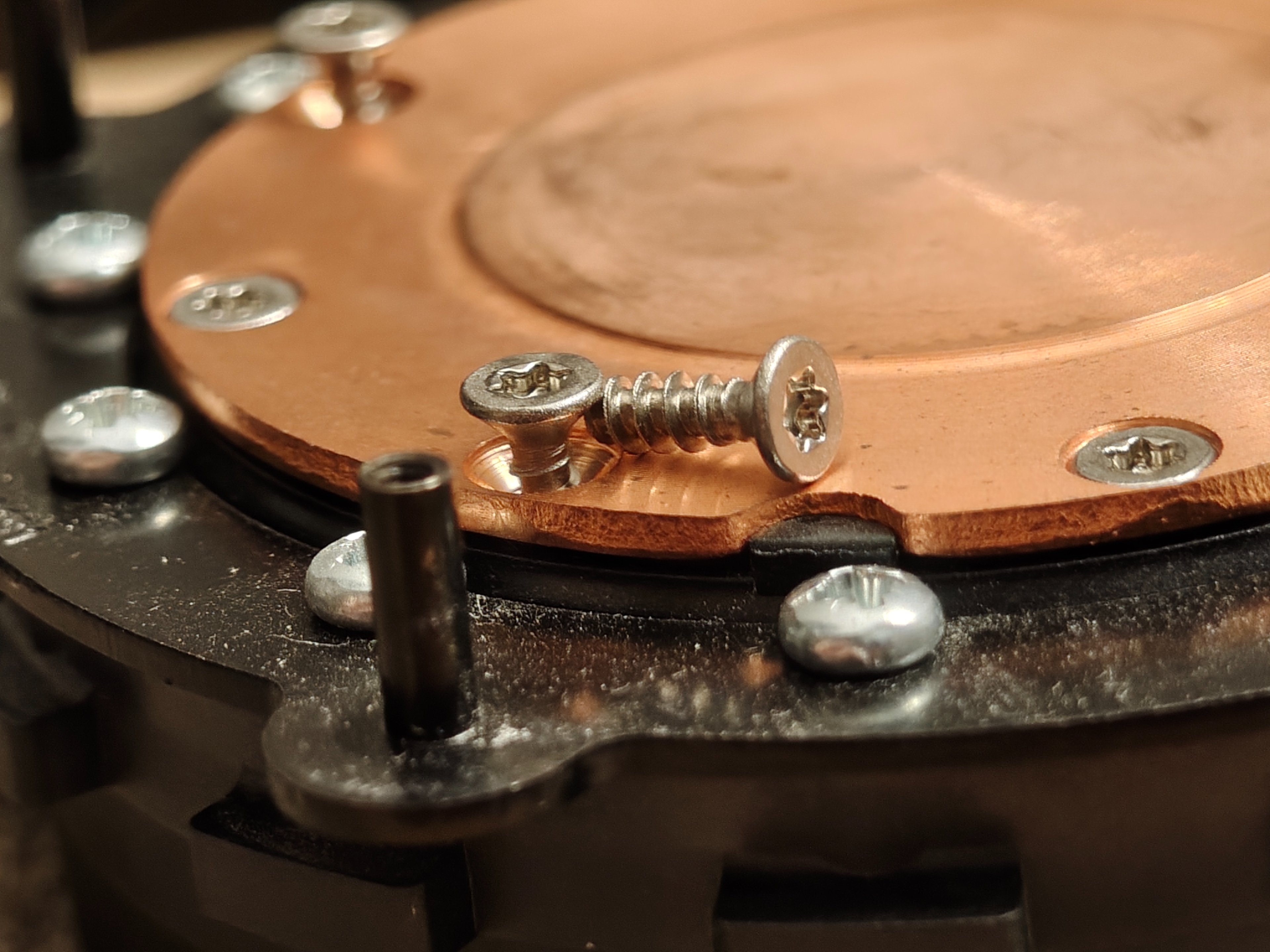

Die Cold Plate Schrauben waeen leider vom Vorbesitzer durchgenudelt.
Ich versuche also Ersatz zu finden, stochere aber bisher noch im Dunkeln.

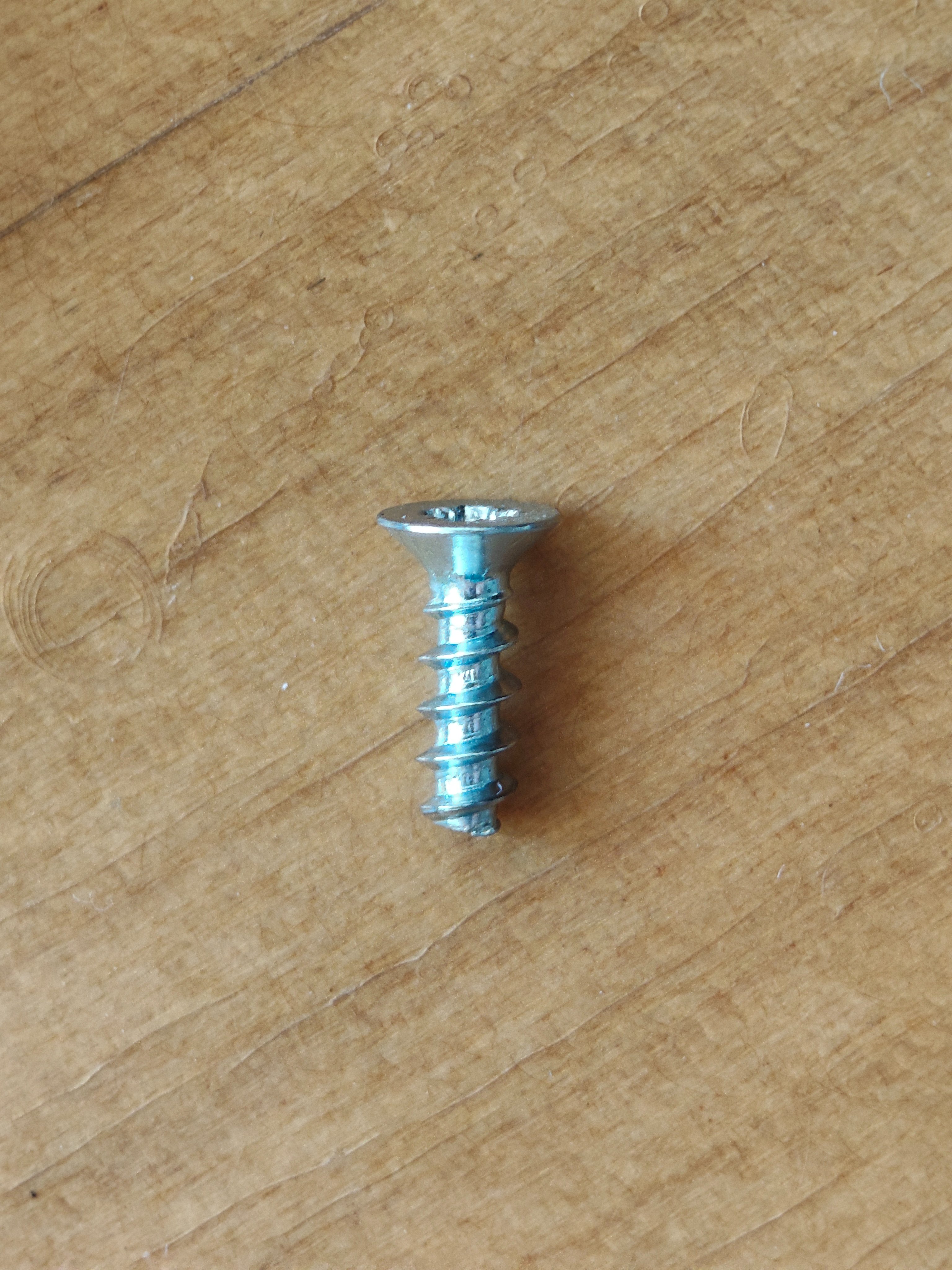

Es sind selbstschneidende Senkkopfschrauben (direkt ins Plastikgehäuse der Pumpe).
Gewindebreite ca 2.54mm, Länge ca 7.9mm, Kopfbreite ca 4.26mm.
Dank der schiefen Werte vermute ich imperiale Maße, dann wärs nämlich eher breite 1/10", länge ~3/10", kopf 1/6".
Wo finde ich sowas??
Reaktionen: lkullerkeks, wagga, Powl_0 und eine weitere Person
Die von @dman sollte passen. Ist aber Torx (was ich sowieso mehr mag wie Kreuz), schau also ob ein passender Schrauber oder Bit vorhanden ist.
Reaktionen: wagga
Reaktionen: wagga
Torx Bits hab ich wie Heu :)
