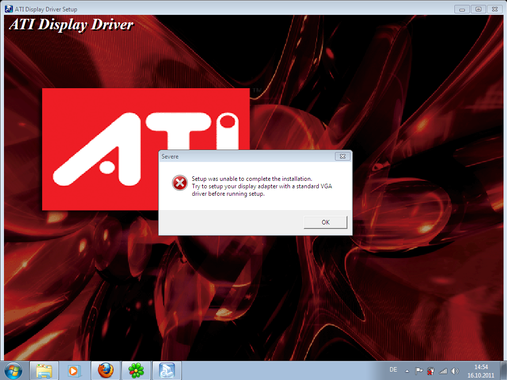

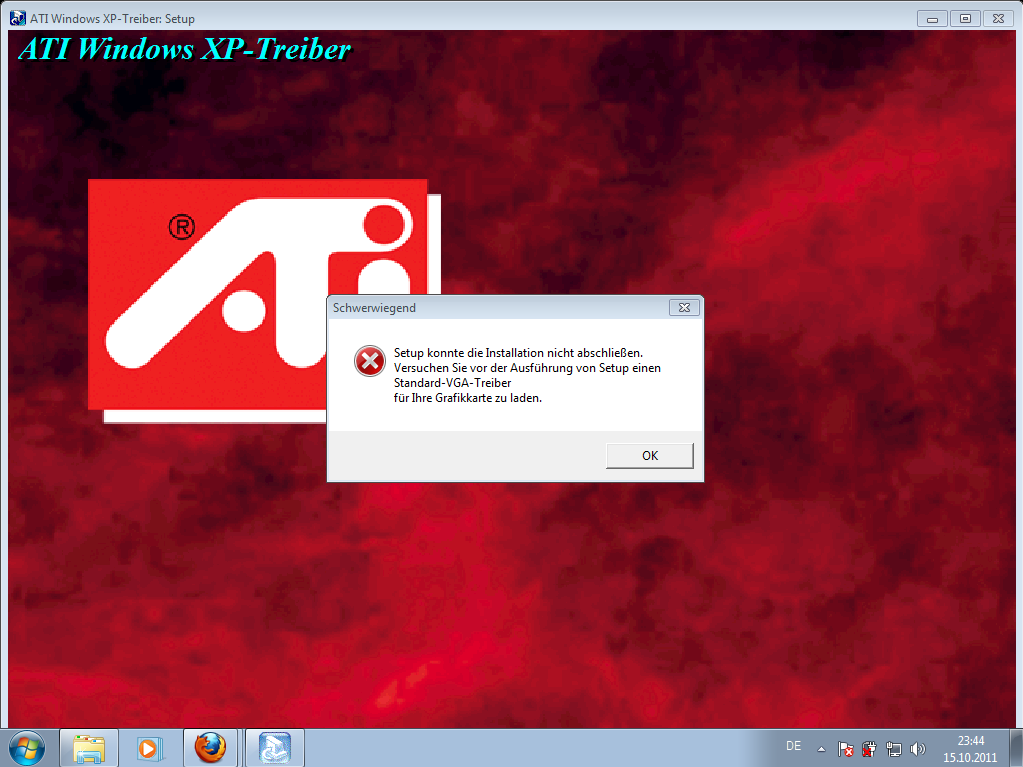

nachdem ich ja auf mein Laptop Windows 7 zum laufen gebracht hatte, macht nun der Grafiktreiber propleme. :(
Was ich gemacht habe:
-Den Desktoptreiber via Mobility Modder gemoddet -> kein Erfolg.
-Den Original Treiber von der Herstellerseite gedownloadet -> kein Erfolg
-Aufgrund der kompetiblität von XP und W7 in der Registry Windows Xp eingetragen -> kein Erfolg. (http://www.gieseke-buch.de/windows-7/widerspenstige-xp-treiber-installieren)
Also, es hängt nur alles daran, dass immer eine Meldung kommt, die mir mitteilen will, dass ich zuerst einen VGA Standardtreiber installieren soll.
Der ist doch aber von W7 schon automatisch installiert worden.
Meldung unten im Anhang ;)
Also zu installieren geht der, auch wenn der für XP ist, soviel steht fest.
MFG

Das erzwingen der Installation mit einem XP Treiber würde ich nur bei sekundären Geräten wie Drucker oder Tastatur machen.
Der Mobility Modder hat bei mir immer funktioniert, allerdings muß man die Anleitung genau beachten. Eventuell muß Du auch einen früheren Treiber verwenden. Die letzte Version war für 9.2, oder?
Weiß ich nicht genau.
Aber ich hab ja auch XP Treiber für Modem und LAN Anschluss installiert bekommen.
Also ich hatte die Catalyst Version 6.11 modifiziert.
Das sein Lt. AMD die letzt dafür entwickelte.
Und was heißt Anleitung genau beachten?
UAC war abgeschaltet.
Mit dem 9.2 siehts genau so aus wie vorher.
Absolut keine änderung oder verbesserung.
Wird immer noch als Standard VGA Grafikkarte erkannt.
Hab ich erwähnt, dass es sich um eine alte Mobility Radeon 9000 mit 64MB handelt?
"Fehler: Videotreiber nicht gefunden"
Weil ich den doch gerade versuche zu installieren :lol:
Edit: Und dazu noch, ich soll erst einen Standard VGA Treiber laden.

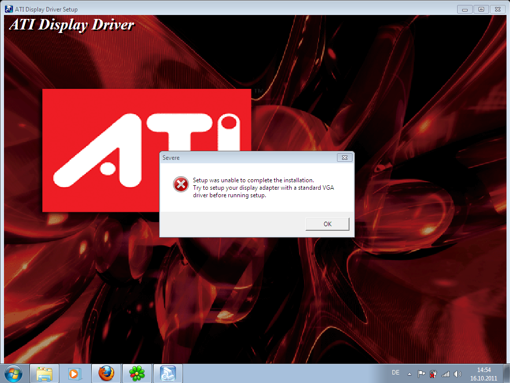

Zunächst muss ein bereits installierter Treiber, V. 9.2 z.B., deinstalliert werden - WIN neu starten - jetzt den Treiber installieren -
.NET-Framework 2.0/3.5/4.0 sollte VORHER installiert sein - bei XP mindest Version 2.0
https://www.computerbase.de/downloads/systemtools/microsoft-.net-framework/
WIN_7 sollte den Treiber bereits installieren - oder über die Update-Funktion von WIN_7 installieren lassen -
von "Fujitsu/Siemens" wird es den Originaltreiber geben - allerdings wohl nicht für WIN_7 -
http://de.fujitsu.com/support/downloads.html
Du könntest auch versuchen, den gemoddeten Treiber ohne das CCC direkt über den Gerätemanager zu aktualisieren (Pfad dann auswählen). Dann sollte das ohne Net Framework gehen.
