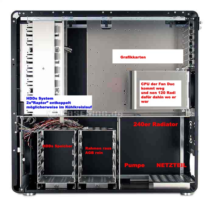

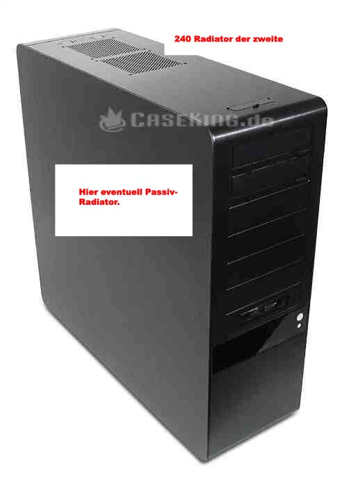

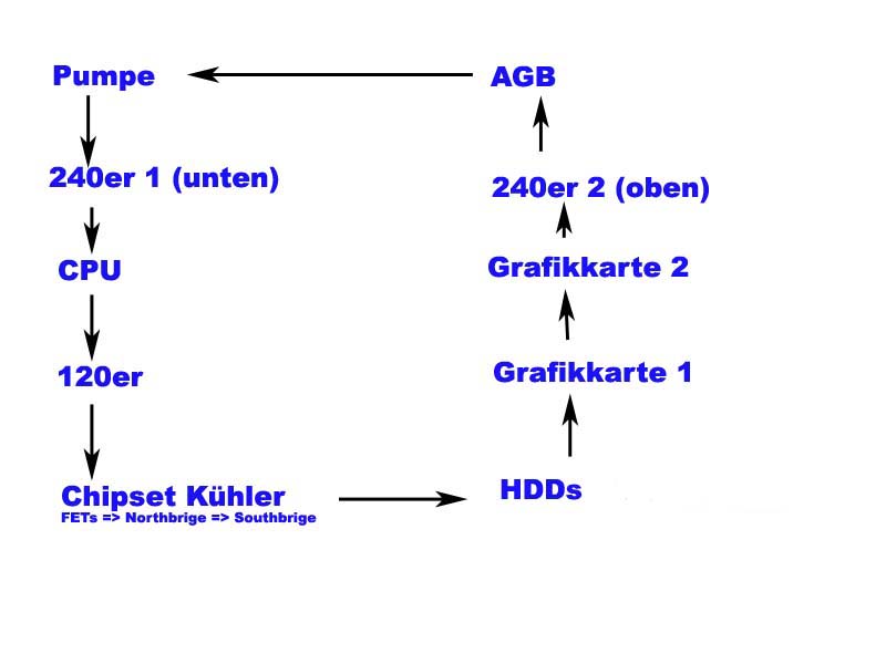

So ich hab mal an gehängt wie ich mit das dachte mit den kühlern (Kühler 1 und 2) und in welcher reihenfolge ich die komponenten kühlen wollte (Kühlkreislauf.jpg).
Auf nen 480 möcht ich gern verzichten und auf nen Mora auch der in Kühler2.jpg angedeute Passiv Kühler ist rein optionl sollten die anderen nicht reichen (dachte da an den Innovatek der schaut mich ambesten aus) an die raditoren kommen dann jeweils 120mm Lüfter in der entsprechenden Menge.

Die reihenfolge an sich, ist wutscht. Nur sollte der AGB genau vor der Pumpe hängen. Is ja bei dir so.
Im Grunde ist des ok so we du des anschliesen willst.
Man sollte sich nur an eins halten, und zwar, dass man beim verlegen mit den anschlüssen nicht rauf und runter springt. Sondern eben sich von unten nach oben hocharbeitet und dann wieder runter.
Die 2 Radis kannste auch hintereinander hängen. Des is egal, ob die CPU dazwischen sitzt oder nicht
Nettes Konzept wobei ich nicht denke das der 240er Radi dort Platz hat wenn dann um Haaresbreite, aber es gibt ja eine Flex und Dremel.
2 passive Radiatoren würden für das gesamte System reichen. Die Inno sind Top und hab ich schon zweimal verbaut.
Die Pumpe wird dort auch nicht einfach so Platz haben weil die Kabeln vom NT auch noch sind.

Der obere 240er kommt nach draussen also aufs Gehäuse und das Netzteil wird Modular sein (also mit Kabelmanagement) zudem wurde mir versichert von PC Cooling das wenn ich die Pumpe Quer zur Längsachse einbaue genügentplatz ist.
Die Lüfter der Radiatoren werde ich wohl an eine kleine Temperatursteuerung hängen so das sie nur ab einer Bestimmten Wassertemperatut und Gehäuse Temperatur anfangen zu Drehen.
