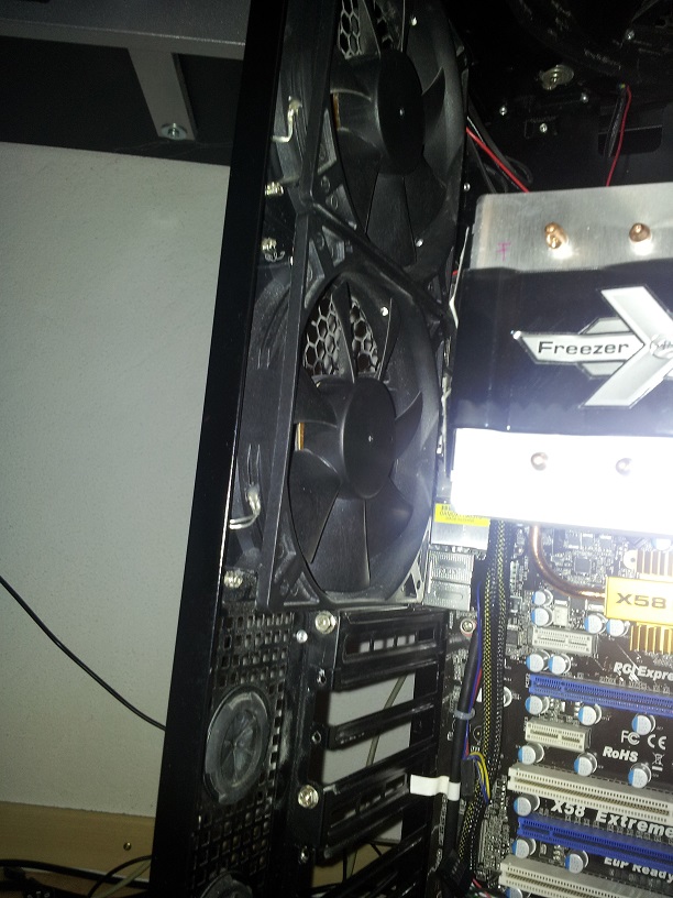

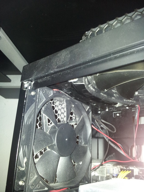

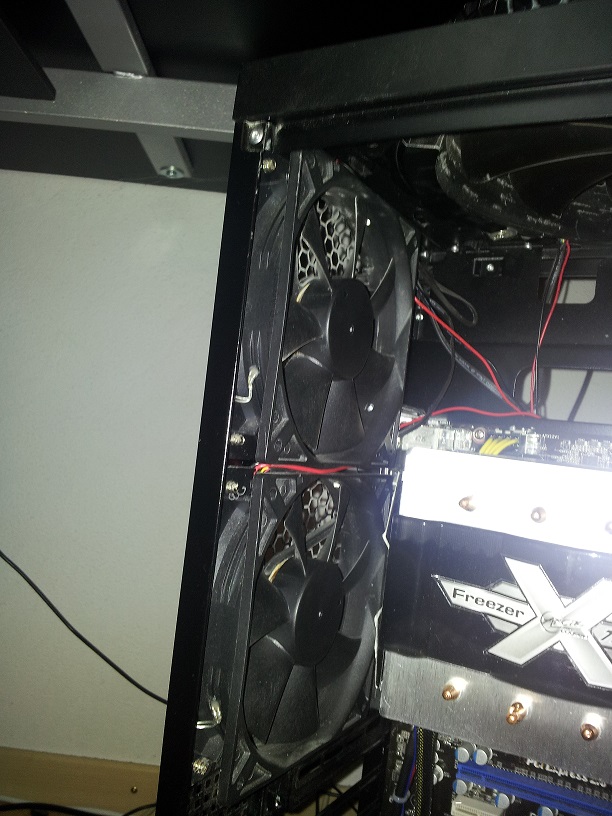

Ich lade noch ein paar Fotos hoch von den beiden aktuelle Lüftern hinten, denn dort bin ich mir nicht sicher ob der Platz für einen Radiator reicht. (GraKa Blockierung)
Edit: Nach einer Ausmessung komme ich auf das Resultat das ein 240mm Radiator (angegeben als 277mm) knapp genügend Platz hat, aber die Breite eher ein Problem darstellt. Das könnte verdammt knapp werden.
Danke, aber ich habe mich für 2 * 240mm Radiatoren entschieden, da diese sehr wahrscheinlich Platz finden werden!
neia du musst auch noch die dicke bedenken, denke da passen nur slim radis rein.
Also wenn du unter Slim-Radis 30mm verstehst, dann passt das schon; Habe solche bestellt.
