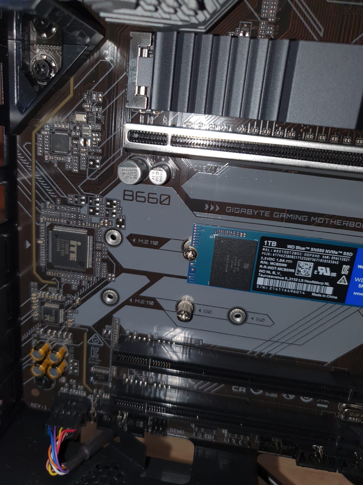

Moin Leute,
ich habe heute meinen ersten PC zusammengebaut, mit der Online Hilfe eines Freundes. Folgendes Problem tritt nun auf, wenn ich den PC starte leuchtet die VGA Kontrolleuchte am Mainboard. Haben schon verschiedenes ausprobiert:
  • Grafikkarte meines alten PCs angeschlossen, Kontrolleuchte leuchtet noch immer, an der Grafikkarte liegts also nicht
  • PC an Bildschirm angeschlossen und hochgefahren, kam kein Bild nichts (Natürlich auch noch kein windows drauf)
  • Weiteres Netzteil an Grafikkarte angeschlossen, falls dem die Power gefehlt hat. Fehlanzeige hat nicht geholfen.
  • PC ohne Grafikarte hochgefahren, Kontrolleuchte leuchtet noch immer
  • Batterie vom Mainboard rausgenommen für 5 Minuten und wieder eingesetzt
Wenn ich den PC hochfahre arbeiten die LEDs der Grafikkarte durchgehend und der Ventilator davon am Anfang.

Ich seh keinen Fragebogen. Nur ne kaum entzifferbare Liste von Komponenten

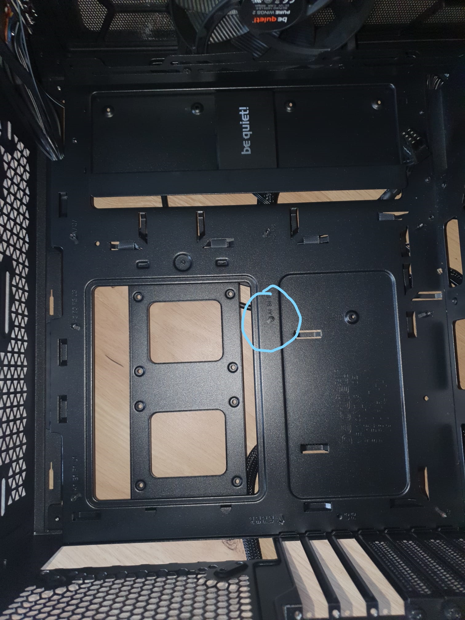

Warum ist dein Mainboard nicht vollständig mit dem Gehäuse verschraubt?
Die Abstandshalter unter dem Board sitzen auch nur dort, wo sich ein Befestigungsloch im Mainboard befindet?
Ist der Mainboard ATX- Stecker zweigeteilt und sind wenn ja, beide Teile im Netzteil auch eingesteckt?

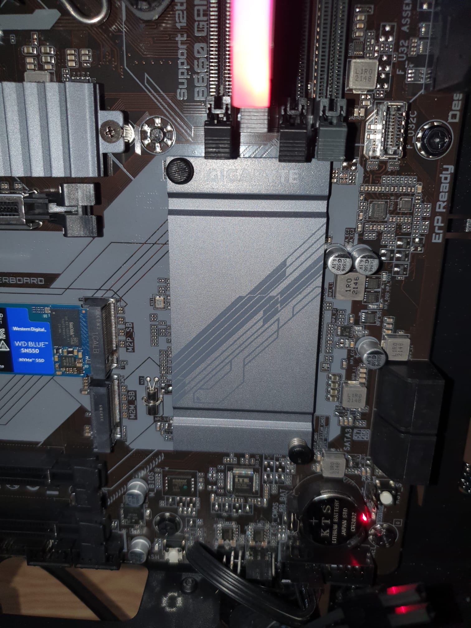

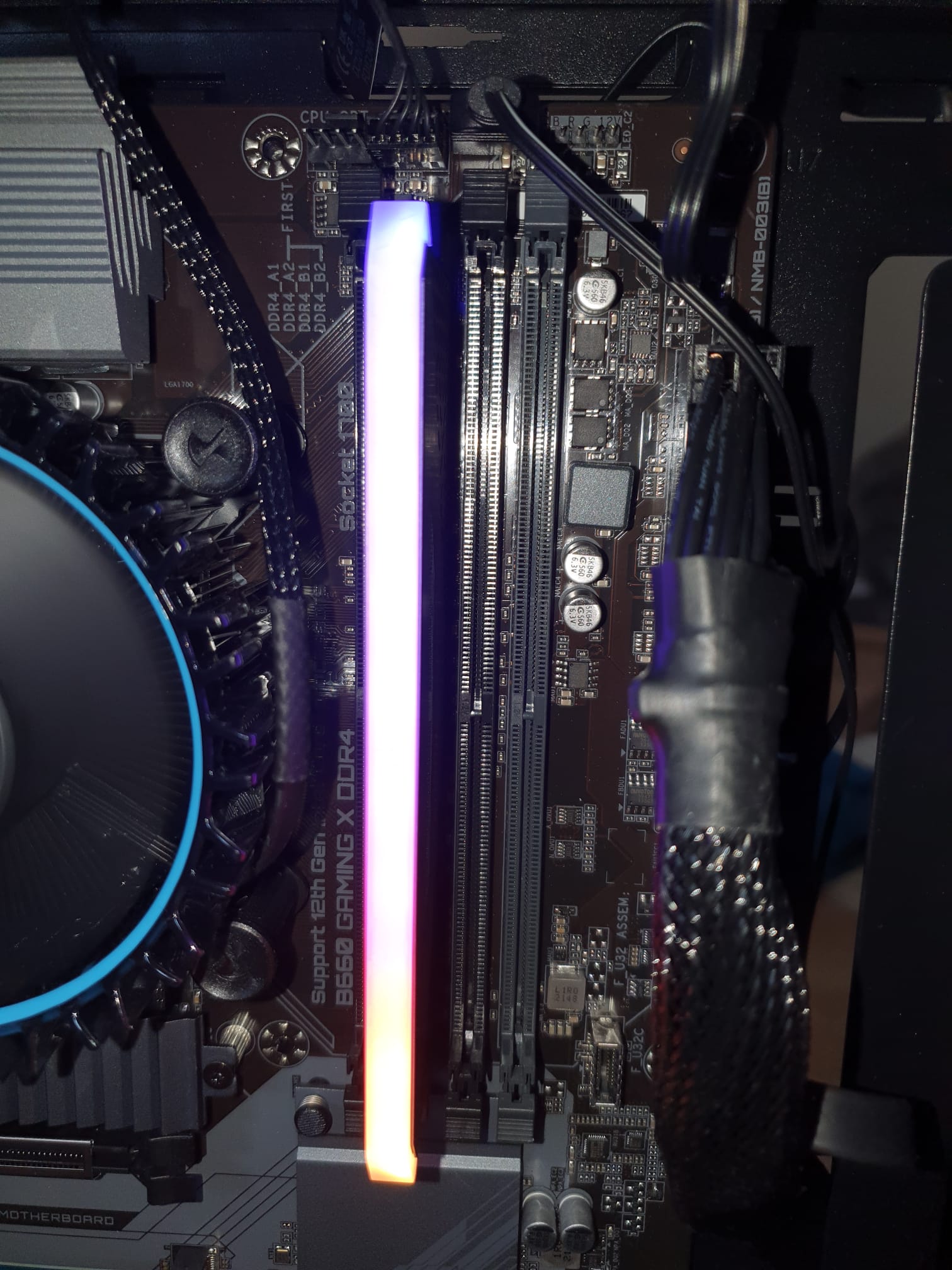

Ist der RAM installiert wie im Handbuch empfohlen:
Slot - "DDR4_A2" und "DDR4_B2", das wären der zweite und vierte Slot von links, von der CPU aus gesehen.
Hab die Bilder übersehen.
Ein Modul in A2 wie auf den Bildern ist ok.
Versuch das aber auch mal so mit dem anderen Modul.

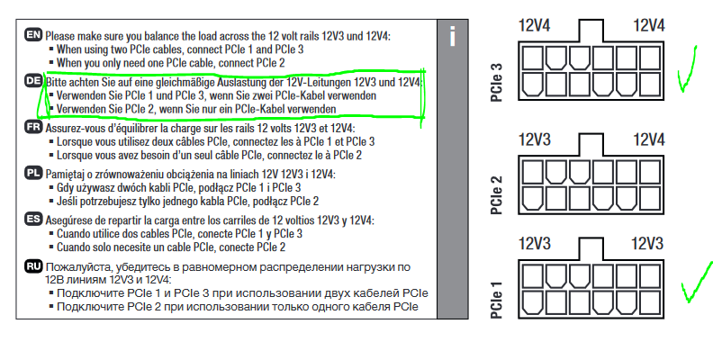

8 PIN CPU Stecker ist dran am Board?
Nimm 2 separate Kabel zur Stromversorgung der Karte,
an den hierfür empfohlenen Anschlüssen am BeQuiet Netzteil (Bild Recommended).
Danke dir, das mit der Stromversorung ist bereits so mit 2 den 2 seperaten Kabeln am Netzteil.

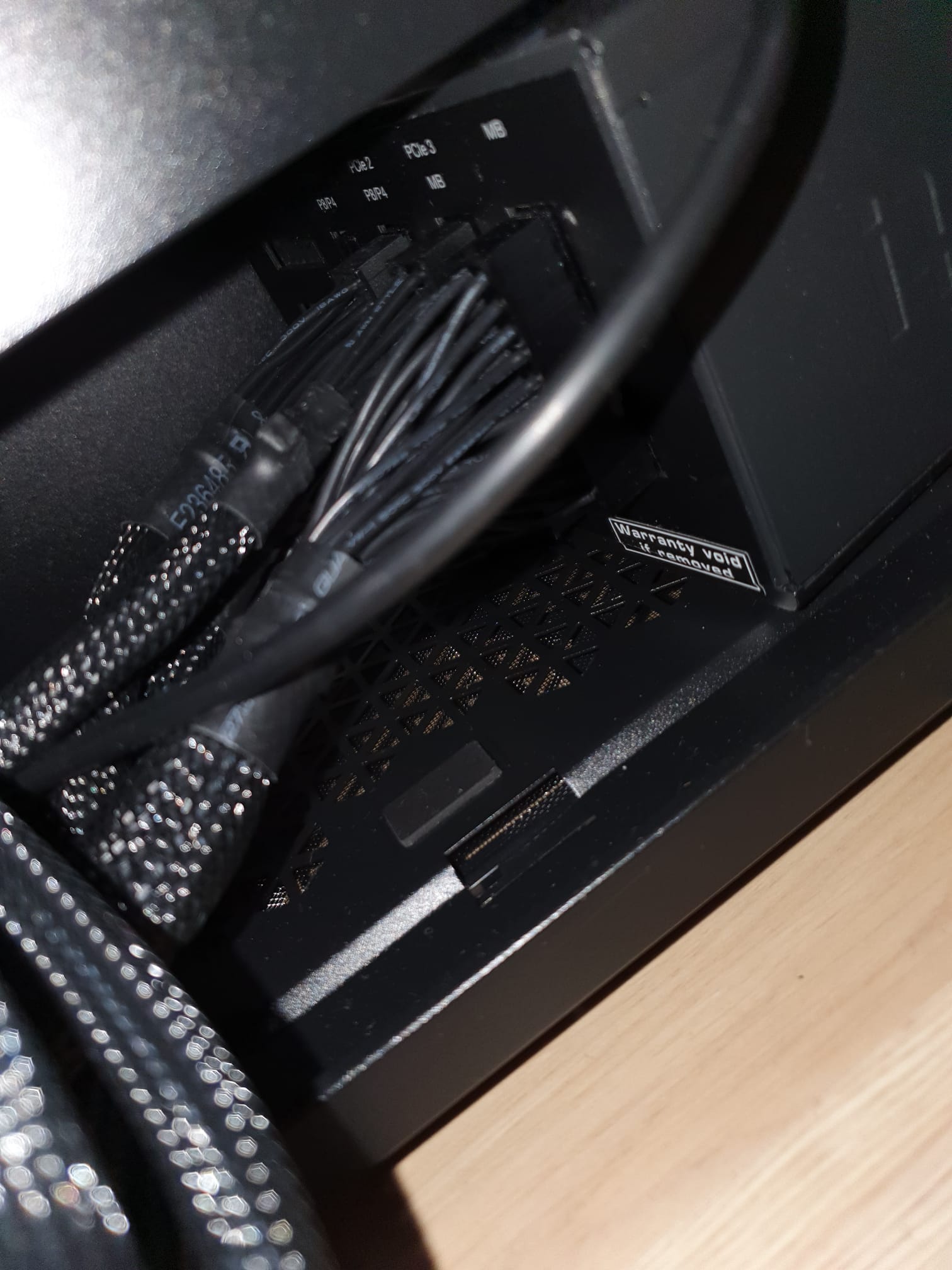

Hi
Man schließt kein 2. Netzteil an !
1. In den Meisten Gehäusen , kann man eh nur eins verbauen
2. Hätte eh so nie Funktioniert , dann man Auch dieses 2. Netzteil Starten müsste , Nur Kippschalter auf ON reicht nicht.

realpanda27 schrieb:
heißt nur die Löcher im Mainboard die auch mit nem Abstandhalter verschraubbar waren sind verschraubt.
An mindestens zwei Stellen ist dein Mainboard nicht verschraubt (Edit: Eine Mainboardbohrung sitzt auf einem Stift auf.)! Waren dort keine Abstandshalter verbaut? Hat dein Gehäuse überhaupt einzel verschraubbare Abstandshalter oder sind diese aus dem Blech des Gehäuses vorgeformt?
Falls es einzelne Abstandshalter sind, dann solltest du kontrollieren (wenn nicht bei der Erstmontage schon gemacht), ob nicht ein überflüssig vormontierter Abstanshalter eventuell gegen einen elektrisch leitenden Bereich der Boardrückseite drückt!
Ist die CPU- Zusatzstrombuchse mit dem Netzteil verbunden?
Ist nicht zweigeteilt, im Netzteil ist der ganze MainBoard mit dem ATX-Stecker drin.
Also hier hast du beide Stecker eingesteckt, den 20 und den 8 poligen?
Den 8PIN CPU kann er eigtl. in einen der PCIe Anschlüsse stecken.
Der 20 und 6 -PIN Anschluss am Netzteil sind für den ATX Strang, der ist dort gesplittet.
Ja, der 20 plus 8 pol sind für den ATX- Kabelstrang für das Board und dabei sollte der 8- polige Stecker des ATX- Kabelstrangs auch am Netzteil angeschlossen sein!
Ist nur der 20- polige Stecker am NT angeschlossen, dann kann es zu solchen Problemen führen.
Beides gemacht, Problem nicht behoben. Danke trotzdem,
Hast du jetzt am Netzteil beide mit "MB" gekennzeichneten Buchsen belegt!?
Klar die müssen beide dran ans Netzteil.
Man sieht es nicht wirklich auf dem Foto,
aber es sieht so aus als wäre PCIe 1 frei.
Er sagt aber er nutzt zwei separate Stränge (Kabel) für die Grafikkarte,
dann wären diese nicht wie empfohlen angeschlossen, da diese dann in PCIe1 und PCIe3 sollten.
Jep sorry, hab mich bei den Kabeln versehen. Ist so angeschlossen wie du es beschrieben hast, von Anfang an schon
Motorrad schrieb:
Ist die CPU mit diesem Board ganz sicher kompatibel? Benötigt das Board eventuell ein bestimmtes BIOS für diesen Prozessor?
Sollte kompatibel sein. Auf dem mainboard selber steht 12th generation kompatibel drauf, BIOS update wäre ne Idee
Dann auch den Hinweis mit PCIe1+3 beachten.
Und Bilder mit Problem(verbaute Grafikkarte) wären eventuell auch gut gewesen, vielleicht hätte man da noch was sehen können. Denn ohne brennt die LED logisch immer beim 12400F.
Und noch ein bisschen Bilderkritik. Schöne Bilder vom Mainboard, da gibt's bestimmt auch noch einen ATX12V 8pin. Anschlüsse von oben ablichten ist zudem suboptimal, sieht man nie, ob vollständig eingesteckt.
Ideal wäre auch der Aufbau außerhalb des Rechners. Schließt aus, dass da vielleicht slotseitig was nicht ganz einrastet oder irgendwo ein Kurzschluss drauf ist.
Reaktionen: Nickel

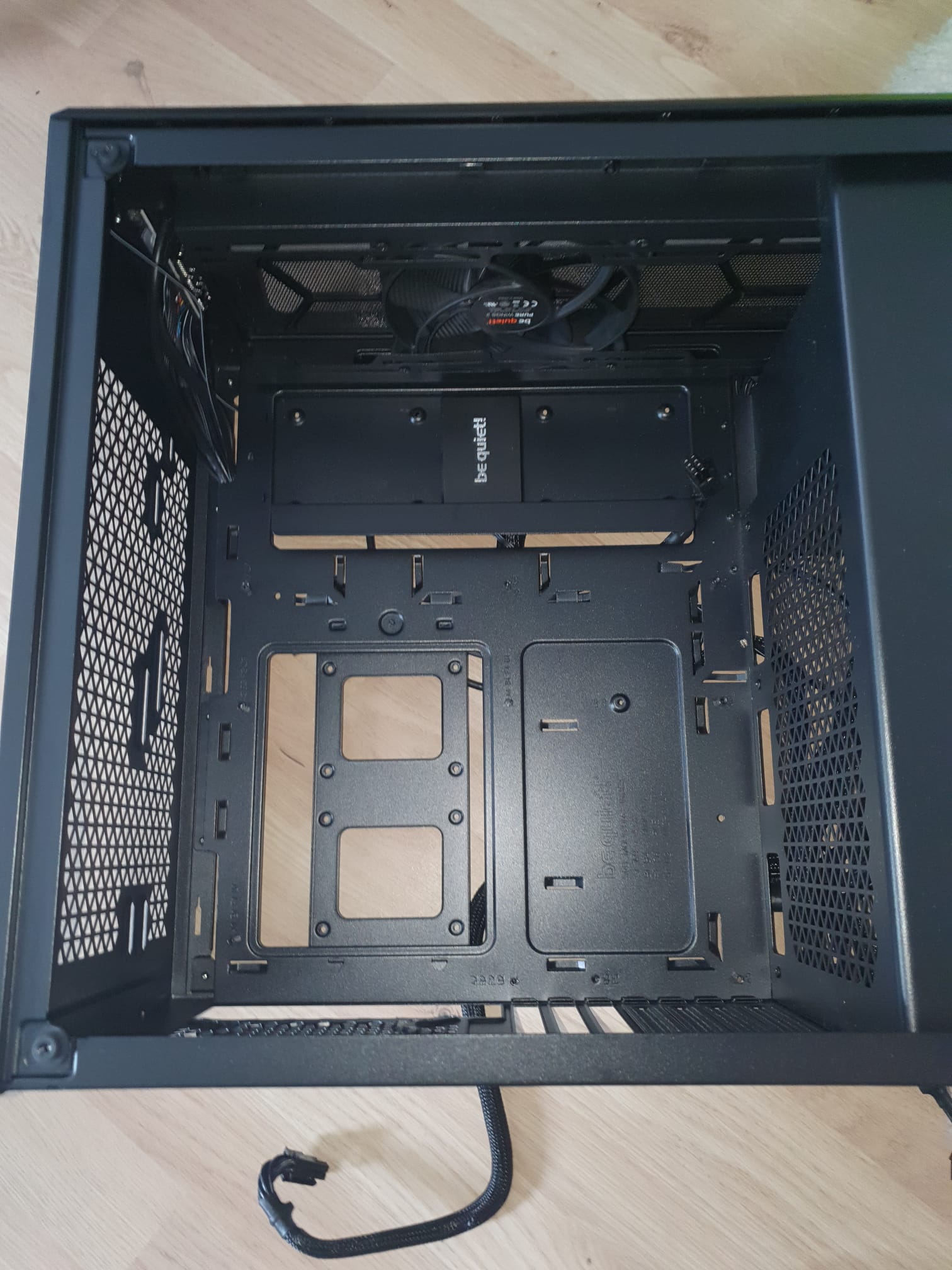

Hab das Mainboard jetzt abmontiert, das einzige wo was gegen drückt ist markierter Metalpinöpel. Sonst sind alle abstandhalter auch so gesetzt wie das Mainboard sie braucht um festgeschraubt zu werden
