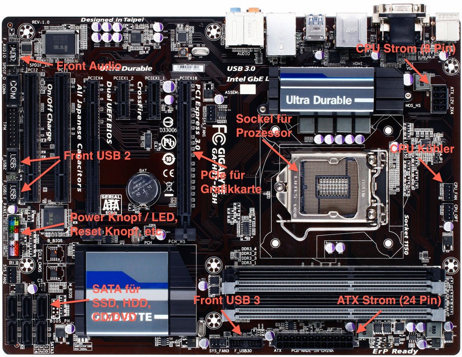

Ansonsten ist auf dem Board aber alles beschriftet und wenn es sich schlecht lesen lässt, schaust du in's Handbuch.
Im Grunde ist das alles idiotensicher verpackt. Eine Kleinigkeit gibt's aber, die regelmäßig für Frust sorgt: http://www.tweaknews.net/reviews/antec_p182/img/23.jpg
Diese ganzen kleinen Stecker werden ziemlich dicht gedrängt auf's Board gesteckt (u.a. Power Knopf und LED, Reset Knopf, etc.). Das ist etwas fummelig, aber selbst wenn man da mal die falschen Pins erwischt, passiert nichts, außer das das angeschlossene Teil halt nicht funktioniert.

Ich hab mal eben ein Bild vom Gigabyte H87-D3H angemalt: gigabyte_h87d3h.jpg (das H97-D3H sieht nicht viel anders aus: http://www.pcgameshardware.de/screenshots/original/2014/07/Gigabyte_H97-D3H__2_-pcgh.JPG )
Das sind im Grunde alle Anschlüsse, die du brauchst. Auf dem Board sind noch 3 weitere Anschlüsse verteilt, die mit SYS_FAN beschriftet sind (sehen genau so aus wie der Anschluss vom CPU Kühler), da kann man noch weitere Gehäuselüfter anschließen.
Aber wie du siehst, ist alles deutlich beschriftet. Und das fummelige Ding, das ich davon angesprochen habe, ist hier sogar farblich markiert, damit man zumindest nicht ganz so schnell den Überblick verliert ;)
Zu den Anschlüssen auf dem Board, kommt dann noch die Stromversorgung der Grafikkarte (hier gibt's 2 verschiedene Stecker: 8 Pin und 6 Pin): http://img.bhs4.com/1B/0/1B0146FB463B5E753C27F46ACEB03BE311548617_large.jpg

Wow, cool, danke für die Mühe. :) Dann kann ich jetzt ja wirklich nichts mehr falsch machen. :) Vielen recht herzlichen Dank! :) Eine Frage hätte ich noch kurz. Ich nehme als Gehäuse ja das Deep Silence 3, da steht des hat eine Lüftersteuerung. Was bedeutet das genau? Muss ich da irgendwas beachten?
