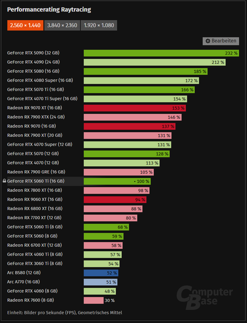

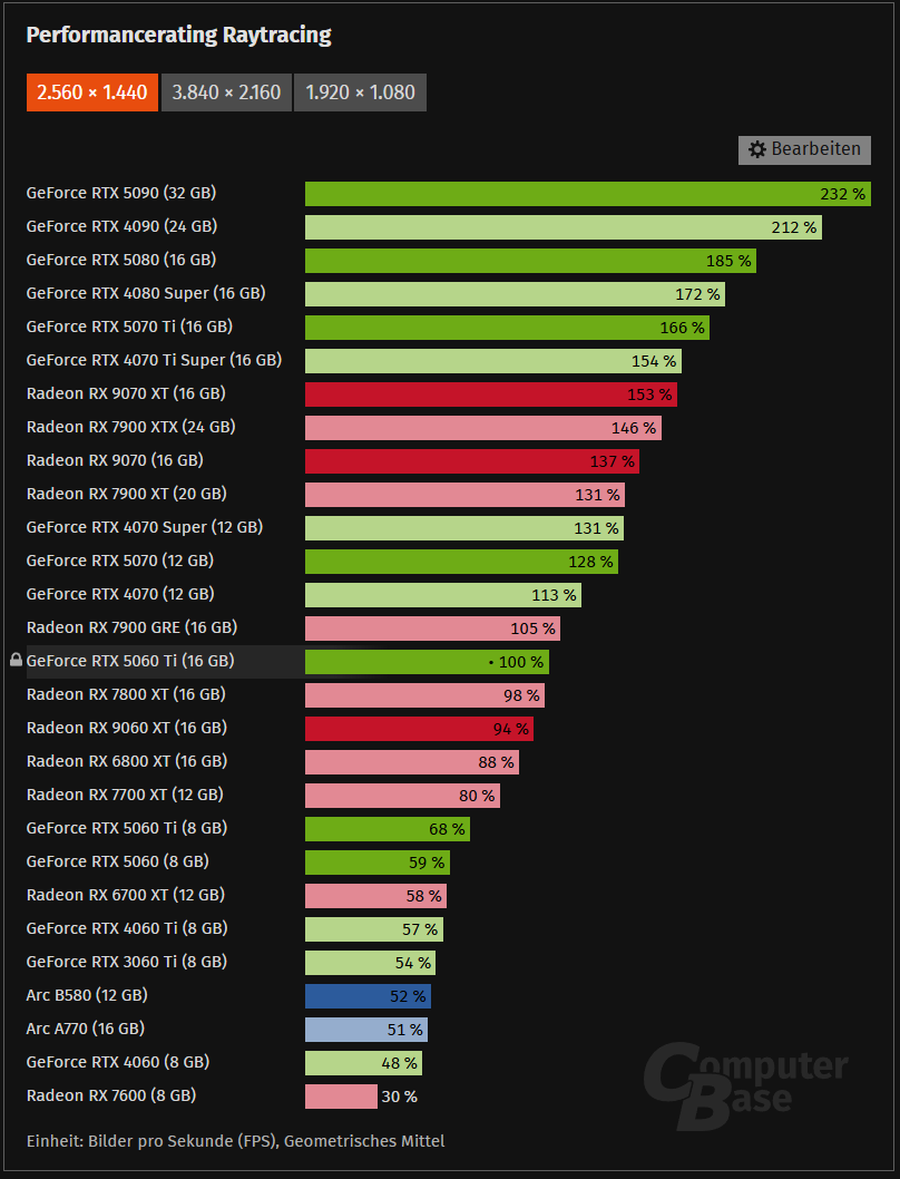

RX9000 hat entsprechend aufgeholt und ist mit der RX9070 hier die deutlich potentere Option zur RTX5060Ti bei deinem Budget.
Die RX9070 liegt satte 37% mit Raytracing in WQHD vor der RTX5060Ti.
Quelle:
https://www.computerbase.de/artikel...tt_erlaeuterung_zu_den_empfehlungen_fuer_wqhd
Lektüre zum Thema DLSS vs FSR, wie bereits geschrieben der Vorsprung ist förmlich verpufft.
https://www.computerbase.de/artikel/grafikkarten/amd-fsr-4-fsr-3-1-dlss-4-dlss-3-vergleich.91650/
