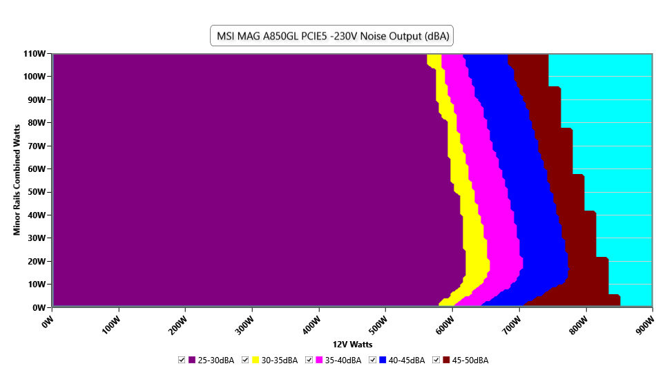

Die 990 EVO Plus = Kaufwarnung durch absolut bodenlose Leistungswerte insbesondere unter Dauerlast für den Preis.
Das MSI MAG A850GL PCIE5 = Kaufwarnung wenn du ein sehr lautes PSU haben willst.
Quelle: https://geizhals.de/msi-mag-a850gl-pcie5-white-850w-atx-3-0-306-7zp8a24-ce0-a3048365.html
