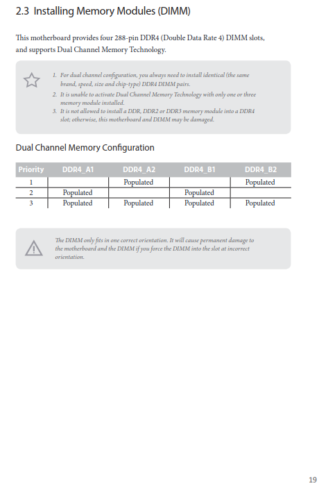

Hab die Riegel im ersten und 3ten Slot

RAM lt. Hersteller in DDR4_A2 u. DDR4_B2 stecken, siehe Tabelle im Handbuch vom Motherboard auf Seite 19
