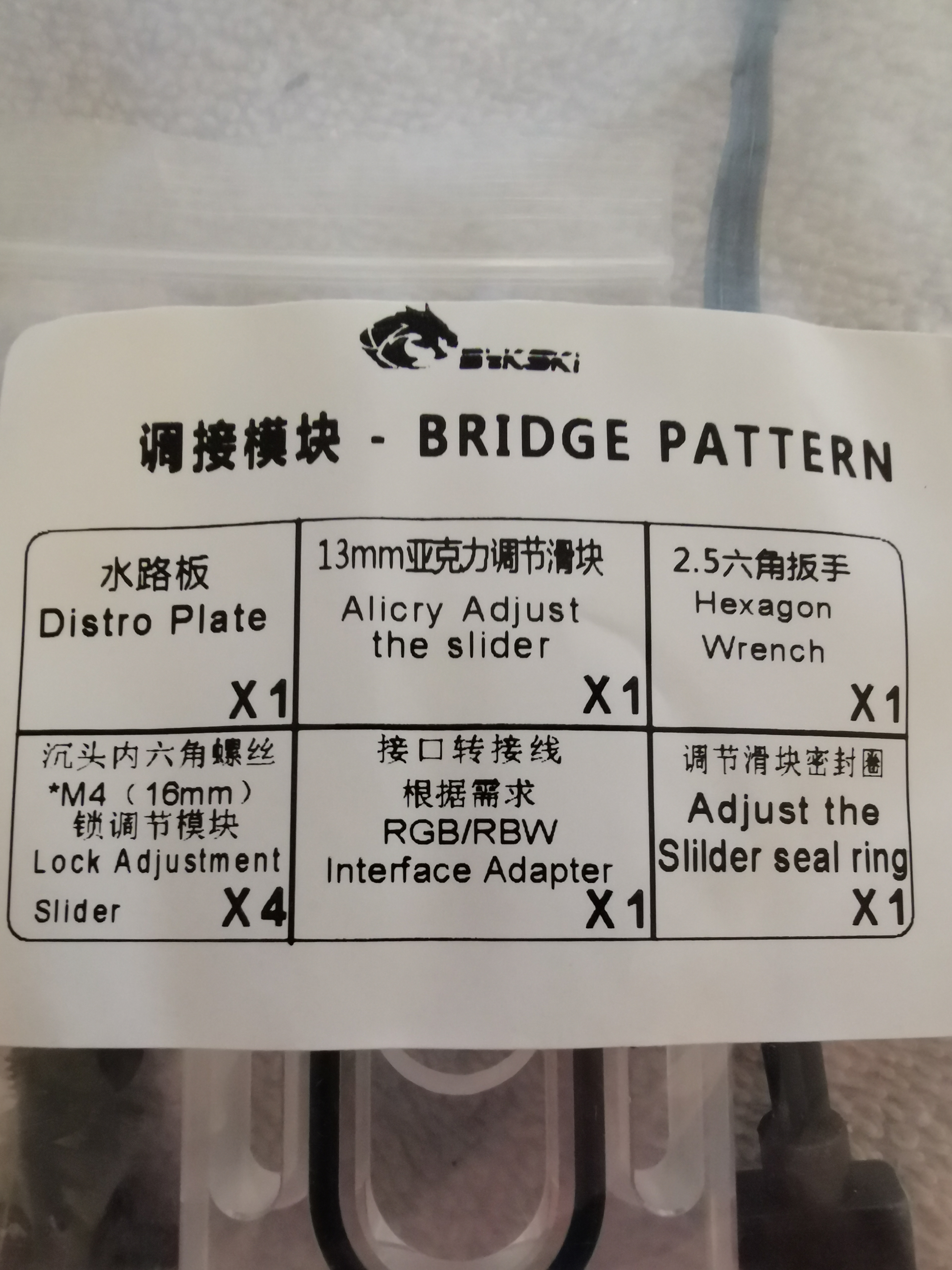

Ich habe jetzt endlich alle Teile zusammen und hab nun mit dem Zusammenbau angefangen.
Kann es sein, dass die Pumpe noch ein passendes Pumpengehäuse braucht ?
Die Schrauben die bei der Distroplate dabei waren, sind genauso kurz wie die schrauben von dem Deckel und die Pumpe lässt sich so nicht anschrauben :heul:
Nö, das Plastik drumherum mit dem Aufkleber oben ist schon das Gehäuse.
Sicher dass keine längeren dabei waren?
Ja nur 4x M4 16mm und die sind eindeutig zu kurz, waren bei dir längere dabei ?
Update: Ich sehe gerade, die sind für den "Slider", für die befestigung der Pumpe sind bei der Distro keine enthalten und bei der Pumpe selbst waren garkeine dabei, nur die Pumpe mit eingeschraubtem Deckel ( für die Distro unpassende und zudem auch zu kurze Schrauben)
Jetzt muss ich mir denk ich ma längere M4 Schrauben besorgen oder ? Schätzungsweise 1cm längere ?
