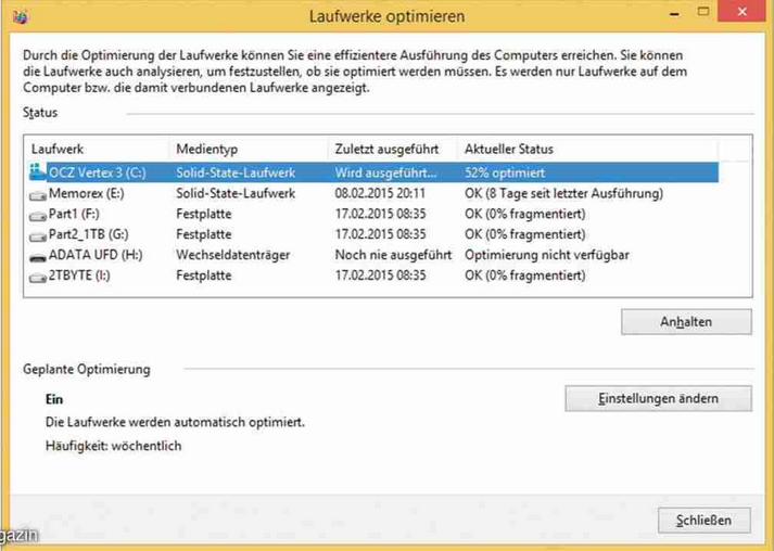

Hier auch mal ein Screenshot von Windows 8 Defrag.
Hier sieht man wie Windows 8 HDDs und SSDs korrekt erkennt,
SSDs hier optmiert (Trim) und HDDs defragmentiert.
Genau so ist es heute noch bei 10/11.
Beim erscheinen von Windows 8/8.1 waren SSDs schon länger Standard.
