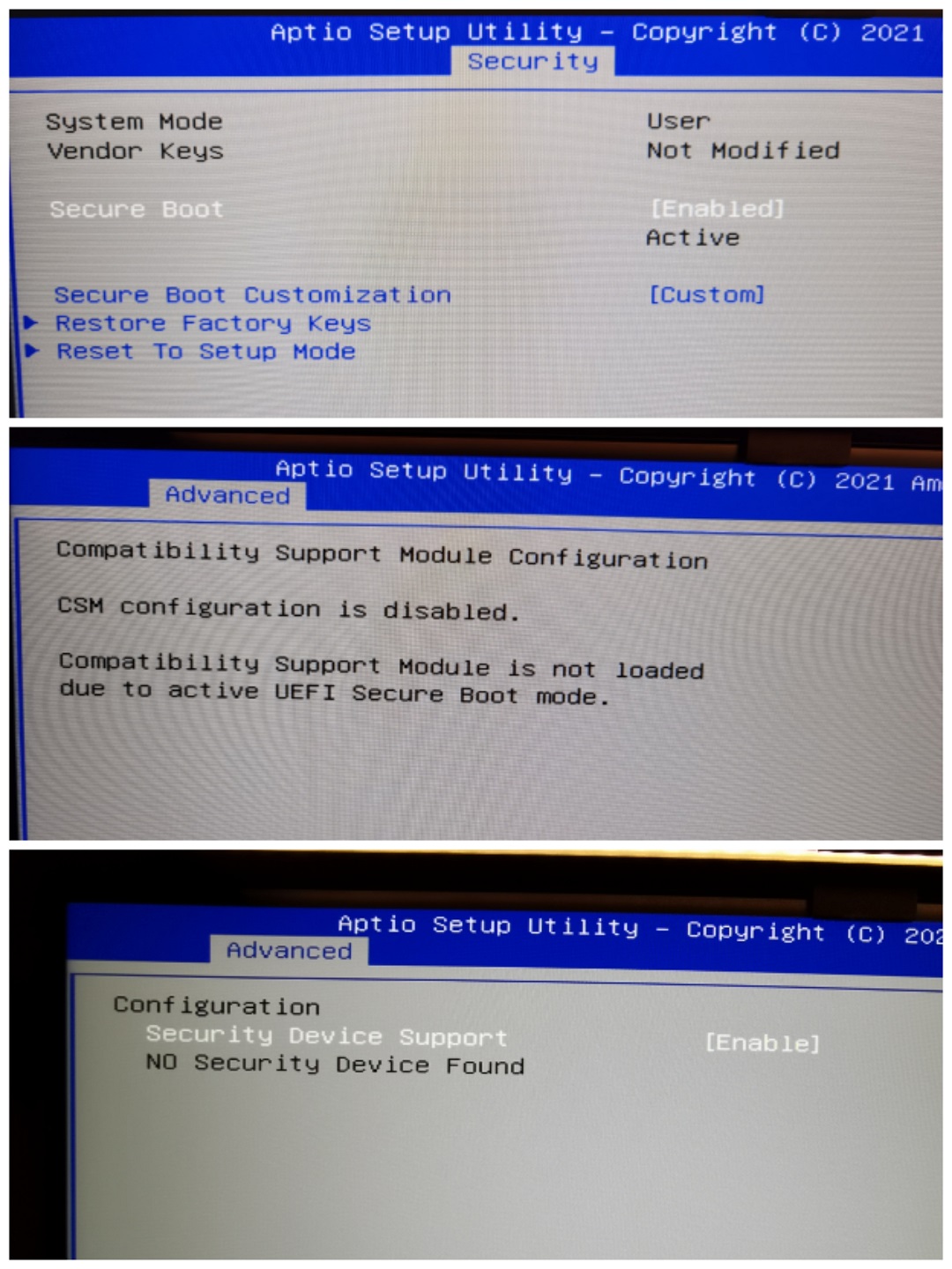

Genau das habe ich bei mir auch, nur deaktiviert, wenn ich es aktiviere kommt die Meldung das ich in den Costum secure boot setting sachen einstellen muss. Werde das heute abend mal genauer untersuchen und dann melde ich mich wieder.
So habe soweit das CSM umgestellt jedoch kommt da kein Reiter beim Secure Boot um das PTT zu aktivieren.. kann man also nur auf Minisforum warten das die ein Update rausbringen.
Dann schau dir das Video noch mal genauer an. (kleiner Tip ab sec,57)

Stell den Secure Boot Customization mal auf defauld und mach Restore Faktory keys. Danach sollte dann sich der Secure Boot einschalten.
Bei CSM support alles auf Uefi only stellen.
Bringt leider auch nichts, den Restore Faktory Keys konnte ich nur im Custom Modus ausführen, bei Standard ist der gesperrt.
