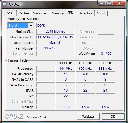

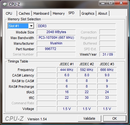

Bei CPU Z wird soweit auch alles korrekt erkannt und der Speicher macht keine Probleme, aber wenn ich bei Memory nachschaue zeigt er mir bei "Row Refresh Cycle Time (tRFC) einen Wert von 88 an, was mir etwas hoch klingt, aber da es keine Angabe zu dieser oder den anderen erweiterten Einstellungen von Mushkin gibt wollte ich mal anfragen ob es ein Programm gibt das die optimalen erweiterten Einstellungen des Rams auslesen kann.
Also so schlau war ich auch schon ... is ja nich so als ob ich das zum ersten mal mache, aber da werden auch nur die 4 Standard Timings die ich sowieso schon eingestellt habe angezeigt und dann noch der tRC Wert, welcher bei mir im Bios nicht auffindbar ist.
Desweiteren Zeigt er mir bei CPU Z sowieso nicht die korrekten Timings unter Speed an da er dort von 1.5 Volt statt von 1.65 ausgeht und dementsprechend die Timings auf 9 9 9 24 setzt bei meiner Taktrate.

Also ... Mister "PC Checker" nur für dich hab ich extra nochmal einen Screenshot angefertigt damit du mir auch abkaufst das mir CPU Z nicht die korrekten Werte ausgibt.
Nebenbei bemerkt hab ich mich nicht als PC Checker hingestellt aber ich habe mehr als 8 Jahre Erfahrung mit PCs und würde mein Wissen nicht gerade als rein oberflächlich bezeichnen auch wenn ich sicher kein IT Fachmann bin.
Nur weil man hier ne Frage stellt heißt das nicht automatisch das man keine Ahnung von der Materie hat ... und deine Antwort war nunmal leider ziemlich sinnlos auf meine Frage, da ich bereits angegeben habe das die regulären Timings mit 7 8 7 20 korrekt eingestellt sind und unter "Speed" bei CPU nunmal nicht mehr als genau jene Timings angegeben werden.
Everest liest übrigens dieselben Werte wie CPU Z aus, nach denen kann ich also auch nicht gehen :(

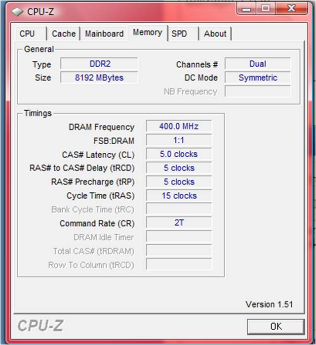

Nimm die Version 4.0 oder niedriger. Geht ja bei mir auch (beim 775 SyS). Hier hab es dir gepackt und angehängt
@darfight
Wo werden in CPUZ die Subs angezeigt?:lol:

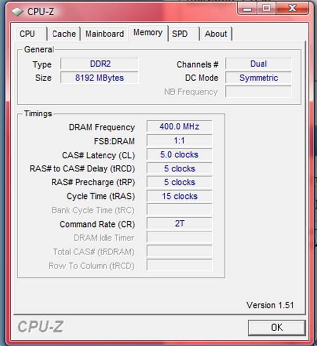

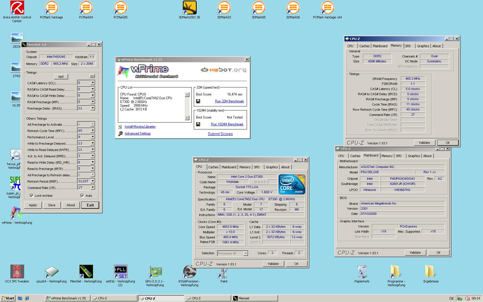

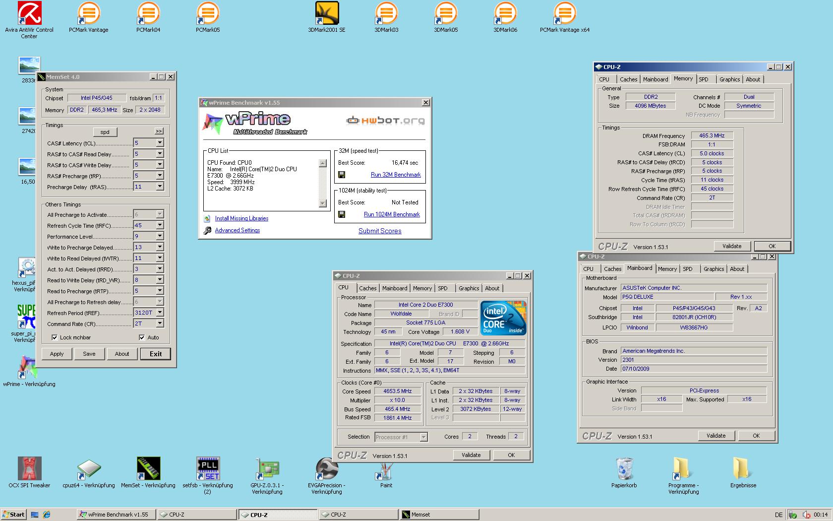

Da siehst du das es wurscht ist. Ausserdem sind die LAtenzen beim DDR3 eh höher weil die Taktung schneller ist. Rest siehe WIKI
