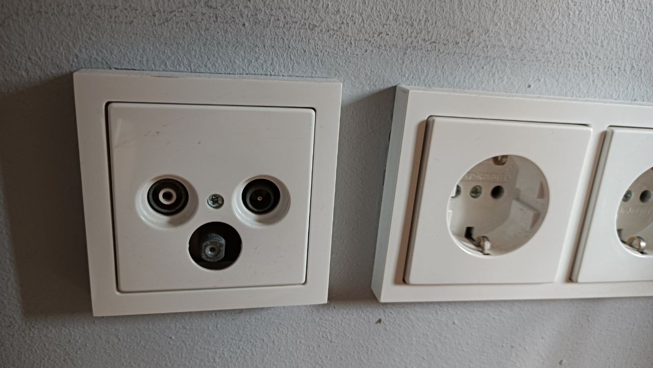

Edit: Vermutlich habe ich mich nicht exakt ausgedrückt, sowohl im EG und OG scheint es sich um Multimediadosen zu handeln, d.h. Kabelanschluss für Internet wäre im OG vermutlich vorhanden.

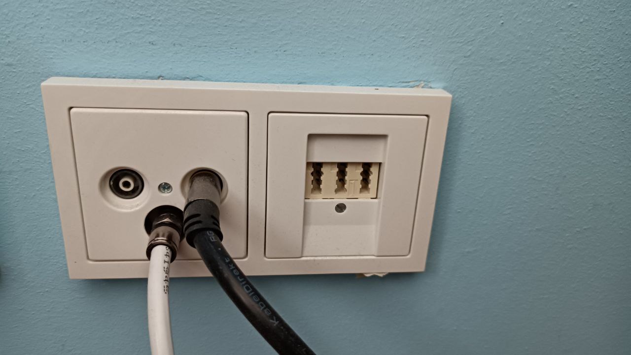

Leider weiß ich nicht, wie damals die Verkabelung angelegt wurde (wurde von den Voreigentümern gemacht). Was wären die Konsequenzen einer Sternverkabelung bzw. in-Reihe-Schaltung, wäre eins von beiden besser? Die Antennendose (bzw. wohl eher Multimediadose) im EG nutzen wir für den Router und Kabel-TV. Ansonsten werden bisher keine Antennendosen genutzt.

Ich habe mich vermutlich leider nicht genau ausgedrückt, es scheint sich im OG um eine Multimediadose mit Internetanschluss zu handeln (siehe Bild)? Wäre dann eine LAN-Verkabelung schon vorhanden und könnte man daran einen Access Point anschließen, der sich mit dem vorhandenen Router im EG verbindet?
Nein, das ist dann eine Coax-Verbindung für das Kabelfernsehen, kein LAN.

Wieviele Antennen/Multimedia Dosen habt ihr denn im gesamten Haus?
Wieviele Kabel kommen beim Antennenverstärker an? Daraus lässt sich ableiten ob es eine reine Sternverteilung ist.
Bei mir ist es z.B. ein Mix. Aus Keller und EG hat jede Dose ein separates Kabel zum Verstärker. Die beiden Dosen im OG sind jedoch in Reihe geklemmt und nur über ein Kabel zum Verstärker geführt.
Wenn ihr die Dose im EG noch nutzt ist ein Austausch des Kabels natürlich nicht zielführend. Dennoch solltest du prüfen, ob in das Leerrohr noch ein dünnes LAN Kabel passt. Dann würden die LAN Kabel aus OG und EG beide am Antennenverstärker ankommen und dort verbunden werden. Somit könntest du den AP im OG per LAN an den Router anbinden. Das wäre die beste Lösung.
