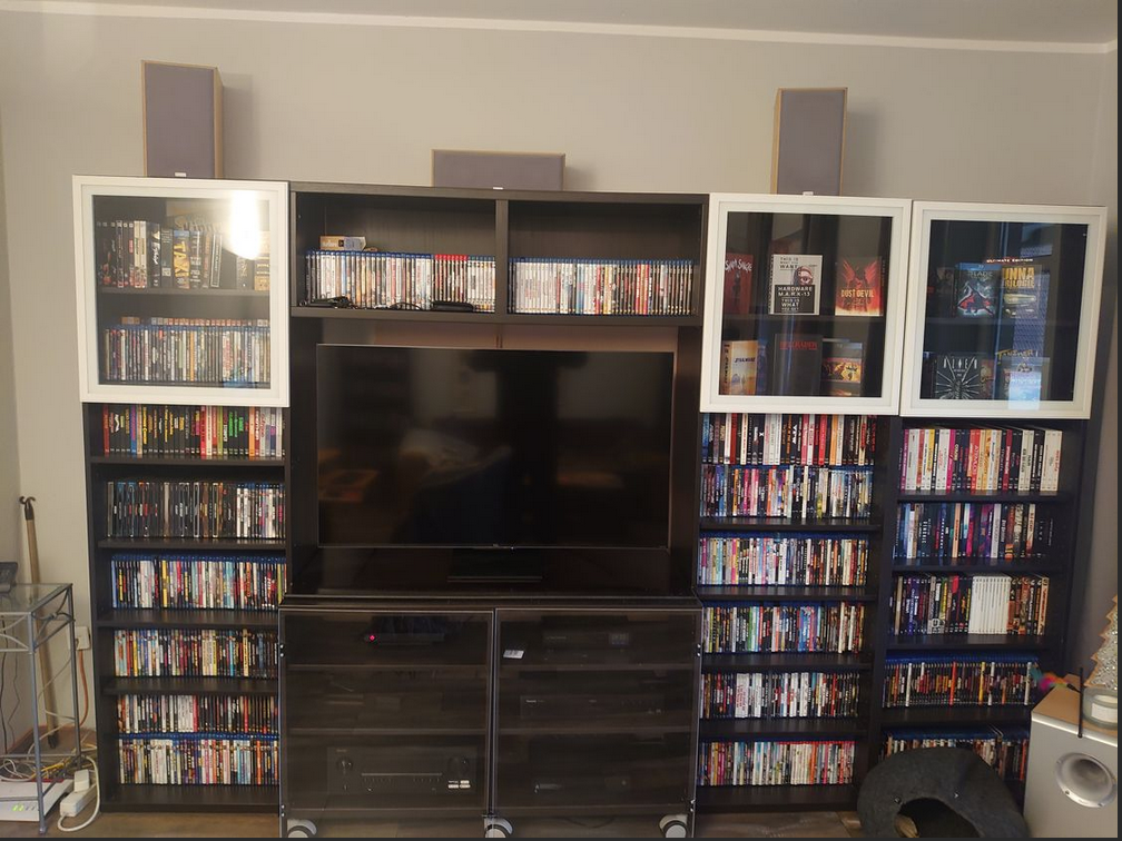

ich überlege momentan mein 5.1 Soundsystem mit 2 Heightlautsprecher für Dolby Atmos/DTS:X zu erweitern.
Da mein Wohnzimmer nur eine begrenzte Konstelation zulässt wollte ich fragen ob jemand ähnliche Aufstellung hat und mir sagen kann ob ein 3-D Effekt überhaupt zustande kommt.
Die Lautsprecher kann ich entweder auf oder neben den Fronlautsprechern aufstellen.
Zum testen würde ich folgendes bestellen:
https://www.amazon.de/Debut-A4-2-At...c5-58eba10e2793&ref_=pd_gw_ci_mcx_mr_hp_atf_m
Zur Coach sind es von der Schrankwand ca. 5m.
Danke im Voraus für Eure Antworten.

das bringt mix weil das steht ja jetzt schon völlig verkehrt.
front und center lautsprecher in der luft aufm schrank wie kommt man auf sowas
der center zb gehört unterm tv , usw usf.
ist nen blöder raum - schlecht eingerichtet /aufgestellt

@n1tro666: ich habe links und rechts nicht den Platz um die Frontlautsprecher in der Höhe des TVS aufzustellen. Links würde evtl. noch gehen aber rechts stände der Lautsprecher dann auf dem Subwoofer. Den Center könnte ich unterm TV in den Aufstaller wo die ersten Receiver stehen packen. Aber dann ist das geschlossene Fenster da was durchgehend offen sein müsste. Ansonsten ist wenig Spielraum.
@tRITON: zu viele Filme zu wenig Platz ma eben woanders zu verfrachten. Desweiteren müssten die Vitrinen dann offen bleiben.
Aber danke schon mal für die ersten Vorschläge.

jetzt muss ich ganz blöd fragen:
a) stehen die LS jetzt so und du denkst tatsächlich darüber nach, zu dem "Müll" noch Height-LS dazu zu "basteln" (und die eigentlichen Front/Main LS sind nicht abgebildet)?!?
b) so stellst du dir als Beispiel die zusätzlichen LS vor?
eine "HiFI Anlage" steht und fällt mit den Stereo LS. Das ist die Basis und die muss stimmen. Alles andere ist "Beiwerk", kann aber Sehe*** kein Gold machen.
ganz allgemein (mit sehr persönlicher Note von mir):
  • Dolby Atmos ist zu >90% Verarsche, ich kenne vielleicht 100 Filme damit und darin sind alles zusammen vielleicht 10 Minuten mit "guten Effekten".
  • DTS-X ist das gleiche, allerdings ist der Neutral:X Upmixer, um "normalen" 5/7.1 Ton aufzumöbeln besser als Dolby
  • der mit Abstand beste reine Upmixer ist die Auromatic
  • die mit großem Abstand besten Effekte erreicht man mit den Yamaha DSP Programmen
es hängt also auch sehr stark davon ab, welchen AVR man hat und welche Art Filme man gucken/hören möchte.
Wenn man das für Musik einsetzen möchte, dann ist es eh zu spät ;)
(wobei ich zugeben muss, dass ich einige Led Zeppelin und ELP Titel schon mal mit der Auromatic höre. Ich rede mir dann immer ein, wenn die damals die Technik (nicht nur bei der Aufnahme, sondern bei den Leuten zuhause) gehabt hätten, dann hätte es genau so geklungen ;) )

man kann ja irgendwie schon anhand des Bildes erahnen, dass dir Filme schon etwas bedeuten.
die Regalböden lassen sich offensichtlich variabel montieren. Du könntest also durchaus da zwei Fächer für die Stereo-LS "frei räumen". Am besten auf gleicher Höhe wie den Center direkt unter dem TV (ist das ein Fuß oder eine PS?)
alleine das würde einen großen Schritt nach vorne bedeuten und auf der Basis kann man dann auch über Height-LS nachdenken.
aber wie gesagt, für deren Auswahl (Typ und Aufstellung) wäre interessant zu wissen, welchen AVR du hast und wie du den normalerweise nutzt oder gerne nutzen würdest.

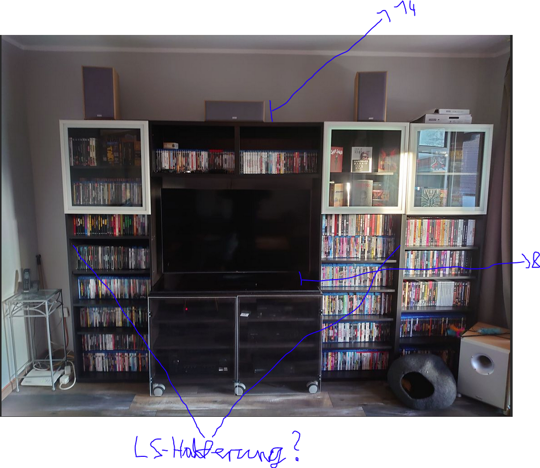

Deshalb schrieb ich ja, nur eine Regalbreite vom TV entfernt die Front-LS-Halterungen anbringen. Dort hast du auf der rechten Seite ja schliesslich auch ein vertikales Brett, sogar zwei direkt aneinenander.
Meinst Du so wie eingezeichnet?
