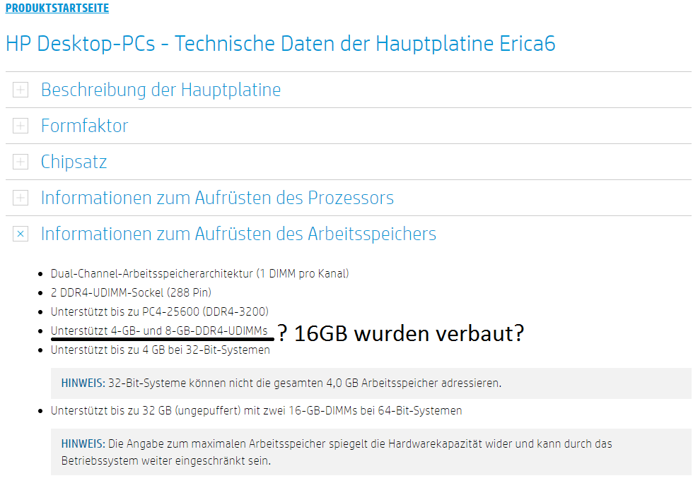

Hi,
Es geht um den TG01-2206ng von HP
Hier die Daten:
https://support.hp.com/de-de/produc...tg01-2000a/2100367769/document/c07636653#AbT0
Ich möchte diesen PC mit Dual-Channel 32 GB aufrüsten und noch eine 2TB NVME reinbauen.
Hier gibts diverse Versionen wie diese Baureihe mit dem Mainboard "B550Erica6" bestückt wurde.
z.B.
TG01-2003ng​
1. Ist dies möglich oder ist die Erica6 zu schwach für 1TBNVME+ 2TB+32GB Ram
WEIL:
2. Welchen RAM + Welche 2TB NVME würdet ihr mir empfehlen?
beste Grüße

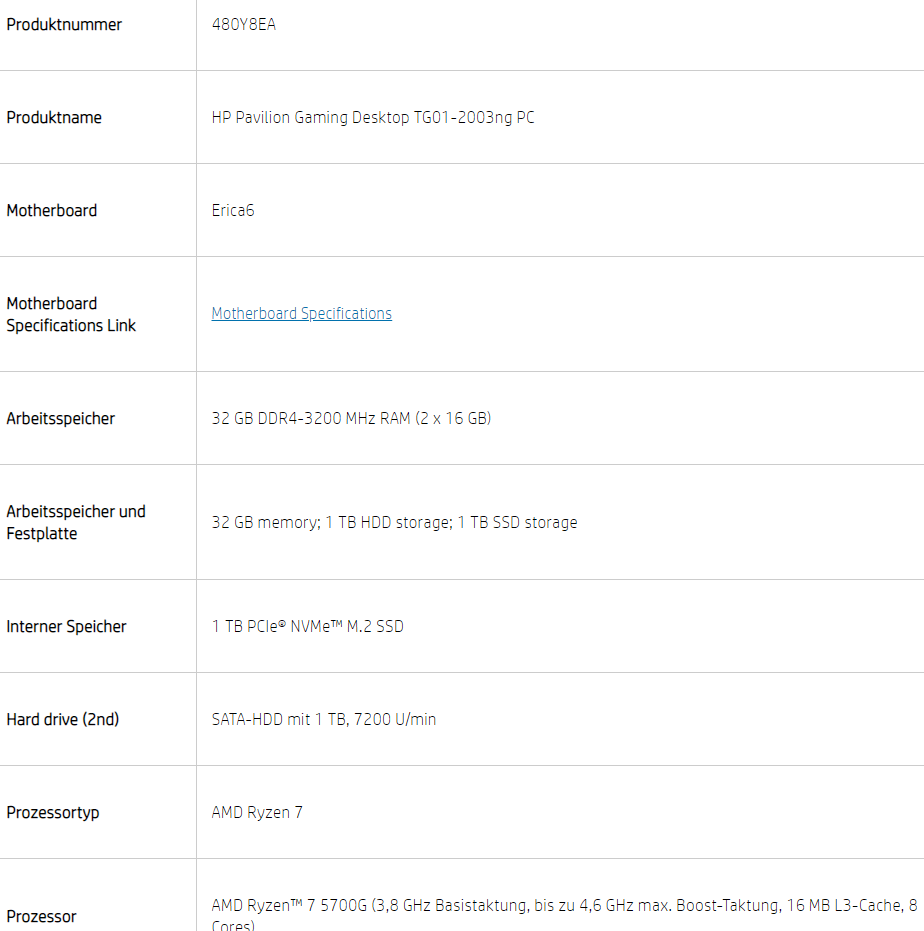

Wie soll man da was aufrüsten? Wenn das Board nur 2 Slots hat und bereits 32 GB (2x16) verbaut sind. Außerdem stellt sich natürlich die Frage wofür man die dann zu erwartenden 64 GB eigentlich braucht, ich meine bei dem Prozessor und ohne dedizierte Grafikkarte.
Meines Erachtens kann das Board zwei 16GB Sticks, einer davon ist bereits verbaut und es gibt PCs mit dem selben Board wo diese auch verbaut sind.
Warum die Beschreibung so verwirrend ist, keine Ahnung.

Es wurden 1x16 GB verbaut ich weiß aber nicht welche Sorte...
bzw wie oder ob ich das auf dualchannel erweitern kann

es geht um den 2206ng...
der andere dient als Beispiel was aufrüstbar wäre

Angesichts der reichlich unklaren bzw. widersprüchlichen Infos seitens des Herstellers wird Dir da wohl nix anderes übrig bleiben, als ausbauen, nachgucken, bestellen und ausprobieren... ist halt wieder mal alles sehr typisch für solche Komplettsysteme.
fixedwater schrieb:
Das Teil hat zwei RAM-Slots und jeder kann maximal 8 GB aufnahmen. Also ist bei 16 GB Schicht im Schacht. Oder aber die Beschreibung des Herstellers ist falsch. Von den zwei M.2-Slots ist einer offensichtlich für WLAN-Karten gedacht (M.2 Key A). Wird also nix mit der zweite NVME.
https://support.hp.com/de-de/produc...p-pc-tg01-2000a/2100367769/document/c07652393

brezelbieber schrieb:
was kann man damit denn machen?
Scheinbar hat der Rechner schon WLAN, der Slot für Key A dürfte daher schon belegt sein. Im anderen Slot steckt dann die M.2-SSD mit 512 GB, die Du schon hast. Könntest Du austauschen, aber wie groß die maximal sein darf, steht da natürlich wieder mal nicht. Spekulation mit recht hoher Wahrscheinlichkeit: Maximal 1 TB.
Warum sollte es eine Beschränkung bei der SSD Größe im M.2 Slot geben? Das ist Unfug. Schauen welcher 16 GB Riegel verbaut ist und wenn es geht, den gleichen nochmal kaufen.
Oder zB bei Crucial mal gucken. Die haben Kompatibilitätslisten.
