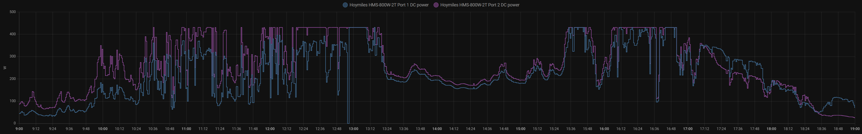

Ich betreibe es hier genau so! Vier Module an einem Wechselrichter mit 2 Eingängen.
Wichtig ist, dass zwei identische!! Module pro Eingang benutzt werden. Du besogst also vier Y-Kabel (mit 6mm²) und hängst die bestehenden Module an den einen Port und die zwei neuen an den zweiten.
Ich habe hier 2 x 400Wp und 2 x 435Wp in O + W / O + S Ausrichtung in Betrieb.
Ned Flanders schrieb:
Das mit den 960W Modulleistung hab ich tatsächlich noch garnicht bedacht.
Gilt nur für fertige Sets.
Mein BKW ist ordnungsgemäß mit 1,670kWp beim MaStR angemeldet. Nur die Drosselung auf 600W habe ich nachträglich wieder entfernt und kann so die vollen 800W des WR nutzen.
Wenn die Summe der Ströme zu hoch ist, regelt mein WR selbständig runter, so dass nie mehr als 430W pro Eingang DC seitig eingespeist werden.
Reaktionen: Ned Flanders

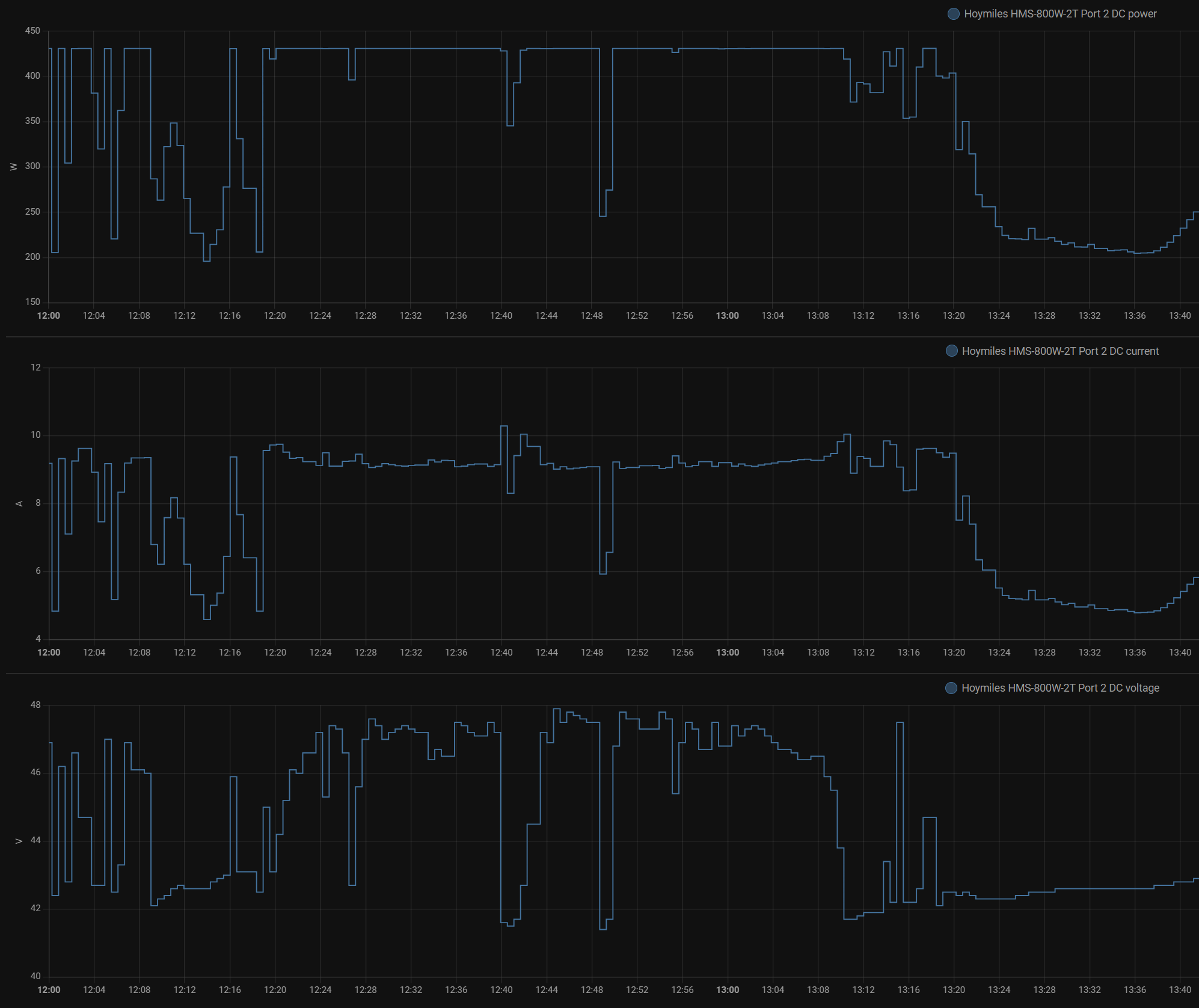

Im Screenshot oben siehst du schön, wie bei 430W limitiert wird. Verlauf von Spannung und Stromstärke kann ich gleich noch ergänzen.
Edit:
Der WR verträgt max 65V und 14A pro Eingang.

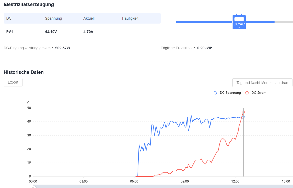

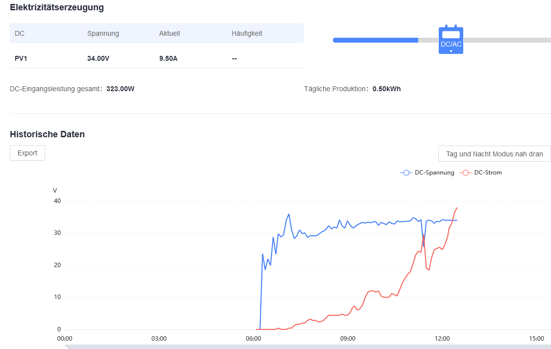

Ok, ist installiert wie beschrieben @SaxnPaule .
2x410Wp in unterschiedlicher Ausrichtung 180° und 250° teilen sich einen Eingang, + 1x 430Wp am anderen Eingang.
Hier die aktuellen Werte der beiden Eingänge bei heute komplett bedecktem Himmel.
430W Modul
2x 410W Parallel in S - W Ausrichtung
Sieht soweit sehr gut aus.
