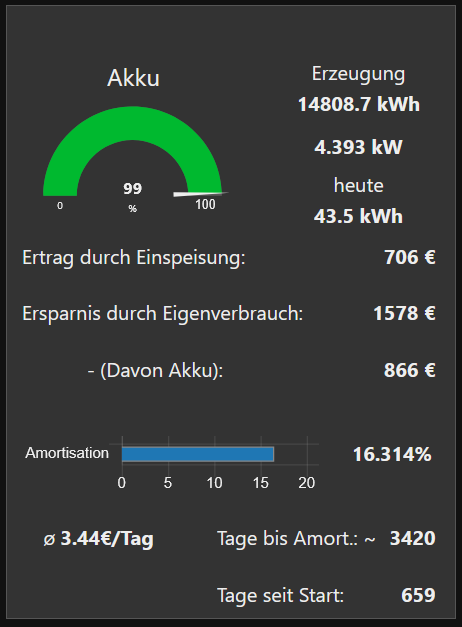

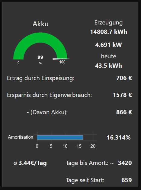

Hier mal noch ein Screenshot aus einem Dashboard, dass ich zur Kontrolle erstellt habe:
Meine Anlage hat in den letzten 21 Monaten 14,8MW erzeugt.
Ich habe mit ~34Cent pro kWh gerechnet, abzüglich 8,11 Cent für die Einspeisung, also rund 26 Cent Ersparnis für jede kWh die ich selbst verbrauche. So sind die Werte zustande gekommen. Da ich jetzt zwei Winter aber nur einen Sommer verbuchen kann, liegt der Durchnschnittsverbrauch recht gering. Er wird noch steigen, sodass sich meine Anlage (inkl. Montagematerial und Anschlusskosten) nach 10,5 Jahren gerechnet haben wird. Ein Augenmerk habe ich gerne auch auf dem "Davon Akku". Der Akku sorgt bei mir für mehr als den verdoppelten Eigenverbrauch.

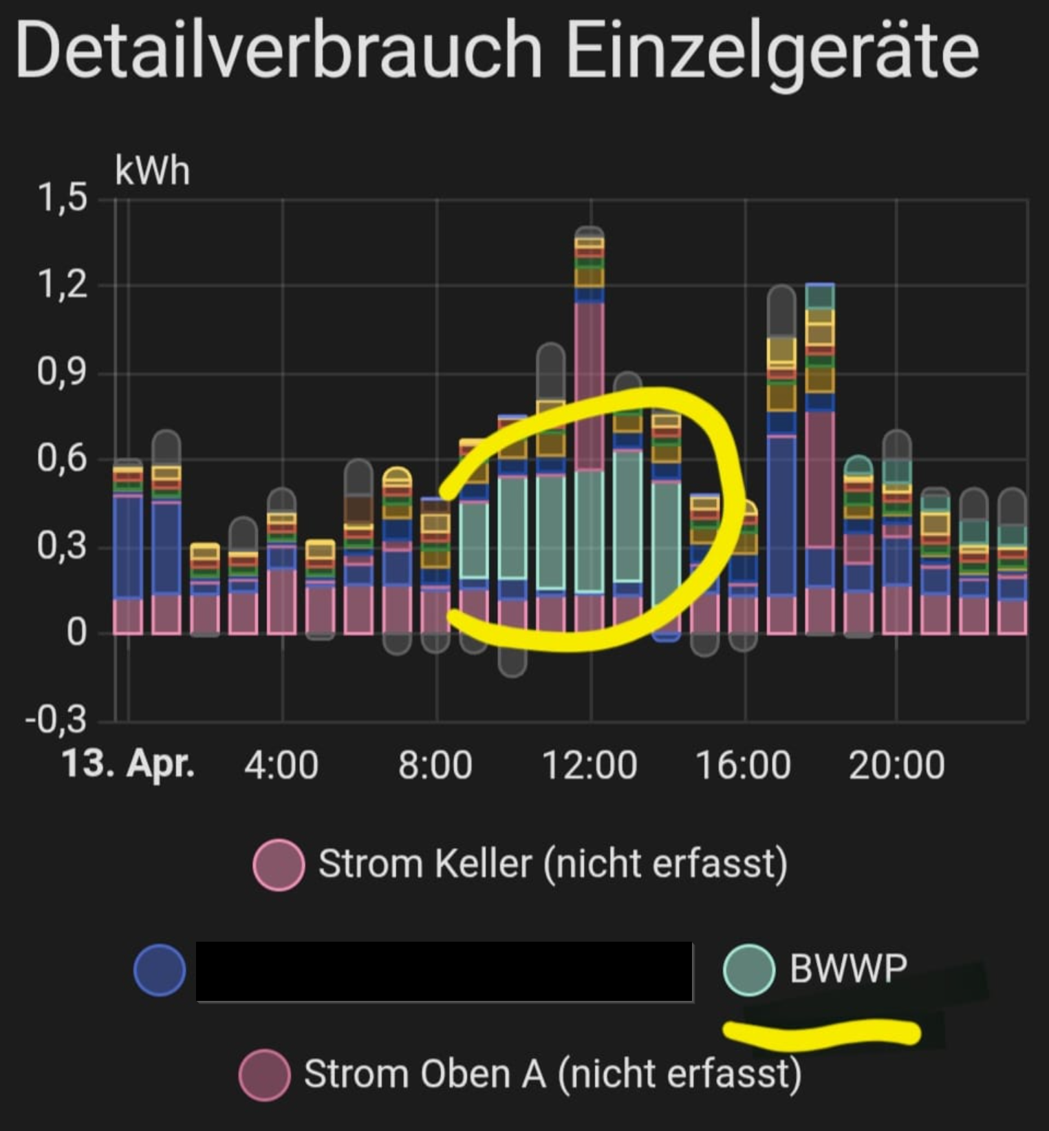

Meine Erfahrung zum Speicher ist der, dass er im Sommer immer voll ist und auch in der Nacht nicht unter 60-70% sinkt. Da könnte der Speicher also auch kleiner sein. In der Übergangszeit, wenn es noch/schon kalt ist, aber die Sonne scheint, hätte ich gerne deutlich mehr als 10kWh, da ich dank Wärmepumpe dann schnell pro Tag 25kWh verbrauche, aber auch 30 kWh erzeugt wird, die ich aber nicht speichern kann. Im Winter ist er wiederum dauerhaft leer, da bräuchte ich keinen oder nur 1-2kWh, weil sowieso alles in die WP geht.
ist bei mir ähnlich. Die Wärmepumpe zieht im Winter den gesamten Ertrag weg und es bleibt für den Akku kaum was übrig, bzw sobald die Sonne weg ist geht gleich von Akku in die Wärmepumpe.
Im Sommer ist die größtenteils aus und der Akku ist fast dauerhaft voll.
Der Akku bringt jetzt in der Übergangszeit Recht viel.

Worüber man auch nachdenken könnte wäre eine Brauchwasserwärmepumpe. Die kostet für einen Einfamilienhaushalt ~2000 EUR und benötigt im Betrieb ca. 2 - 2,5kWh am Tag um für das ganze Haus warmes Wasser für einen Tag bereitzustellen. Leistungsaufnahme max 500W. Passt also gut zu den 800W Einspeiselimit.
Dadurch kann die Heizanlage ein halbes Jahr aus sein und das Wasser wird deutlich günstiger erwärmt als mit Öl oder Gas. Im Winter heizt die "normale" Heizanlage den fehlenden Teil einfach zu, falls das Delta zu groß ist.
Das hier ist eine große für ein 2-Familienhaus mit 330 Liter bei einem Kumpel in Ergänzung zu einer Ölheizung:
Daher lieber noch ein paar Module dazukaufen, als Kleinanlage anmelden und eher in eine BWWP anstatt in mehr Stromspeicher investieren.

Ja an der Brauchwasserwärmepumpe suche ich ja schon, wie ich oben schrieb.

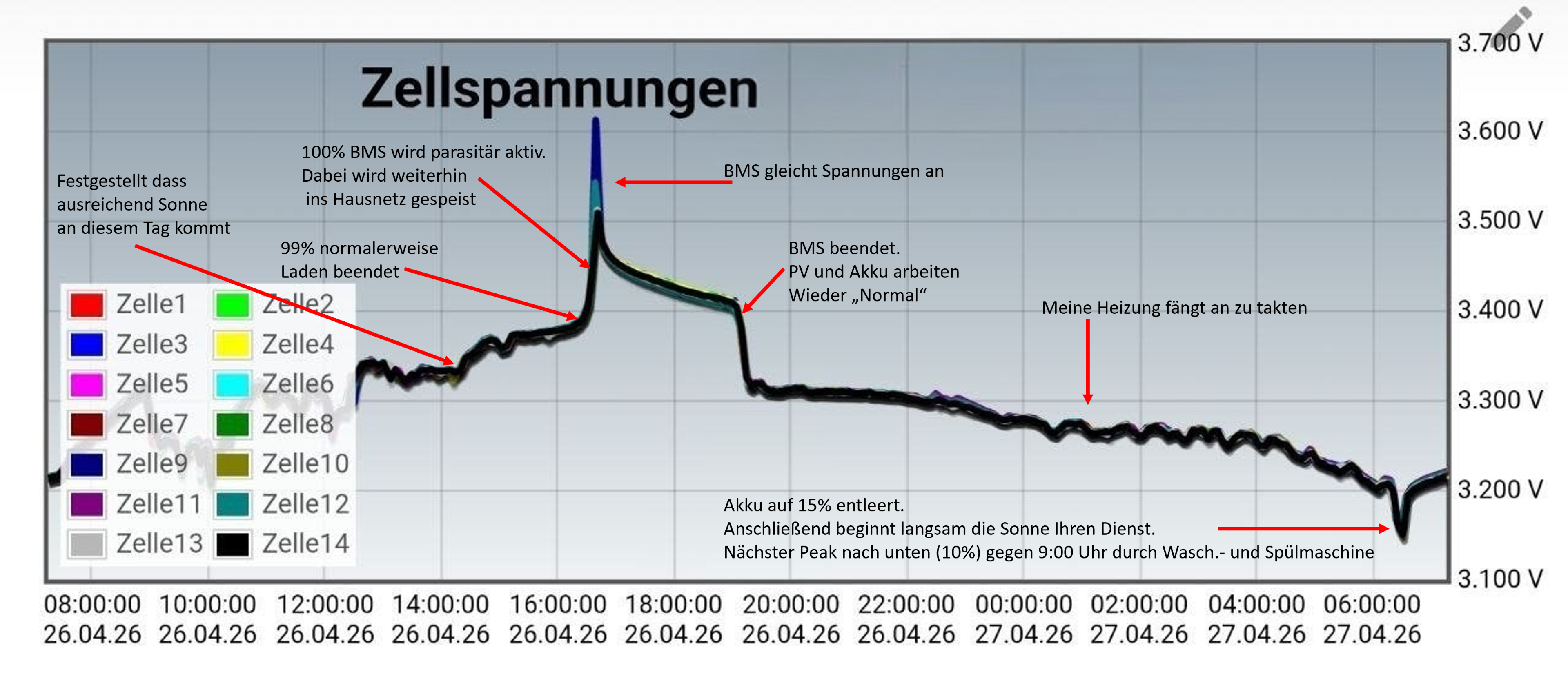

Dennoch überwache ich die Spannung jeder Zelle. Bei einem gewissen ΔV zwischen den Zellen Lade ich den Akku zu 100%. Damit wird dann das BMS aktiv und gleicht die Ladung Zellen wieder an. Wenn die Entladekurve (in %) Haken schlägt wird der Akku bis auf 0% gefahren und danach wieder Voll geladen. Damit "lernt" das BMS den zustand Leer bis Voll wieder neu.
Das Problem ist, wobei das kein wirkliches Problem ist, dass bei LiFePo Zellen der Ladezustand nur sehr bedingt über die Spannung fest gemacht werden kann. Die Akkus kennen die ungefähre Kapazität und zählen was rein und raus geht. Gerade an bewölkten Tagen wechselt aber die Eingehende und ausgehende Leistung schon mal recht oft, da passiert jedes mal ein geringer Zählfehler.
Beim entladen fällt die Spannung auf ein mal sehr steil ab und beim Laden schießt die Spannung auf ein mal steil nach oben.
Beides bedeutet Stress für die Zellen, das möchte ich vermeiden.
Dazu eine Grafik im Anhang. beim Punkt BMS beendet bitte beachten das das BMS nicht wirklich beendet wurde sondern nur keine Sonne mehr schien!
Wenn der Abstand der Zellen untereinander zu Groß wird übernachtet der Akku bei einem Ladezustand von 98%. Am nächsten Tag wird dann gefüllt und das BMS kann der Chemie die Zeit geben die es benötigt.
Da ich auch die verschiedenen Temperatursensoren der Akkus auslese, kann ich mit gezielter Entladung in der Nacht sogar den Akku in recht begrenztem Maße heizen. Jeder Akku hat Verluste Durchs wandeln. Je geringer die Leistung am Ausgang ist desto höher die Verluste. Wenn nötig lasse ich also 40W abfließen. Jetzt wo es Warm ist mache ich den Deckel der Styroporkiste einfach auf und lasse laufen wie es kommt.
