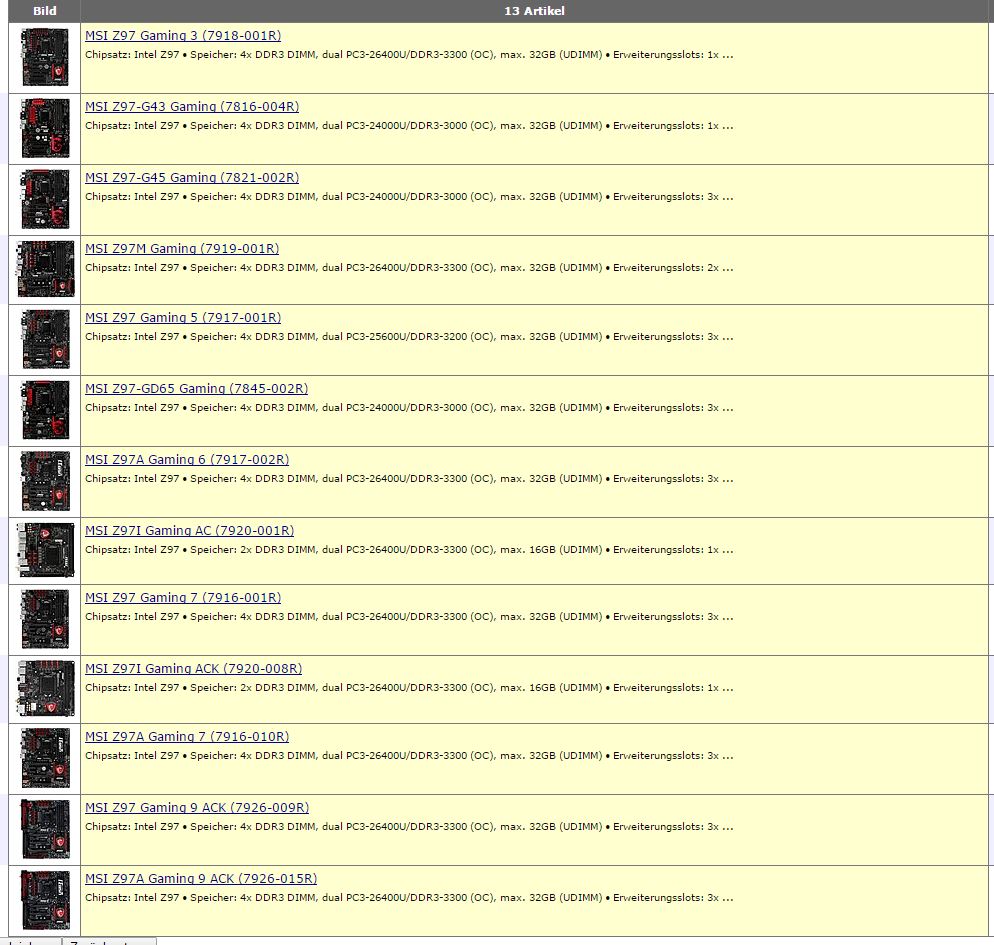

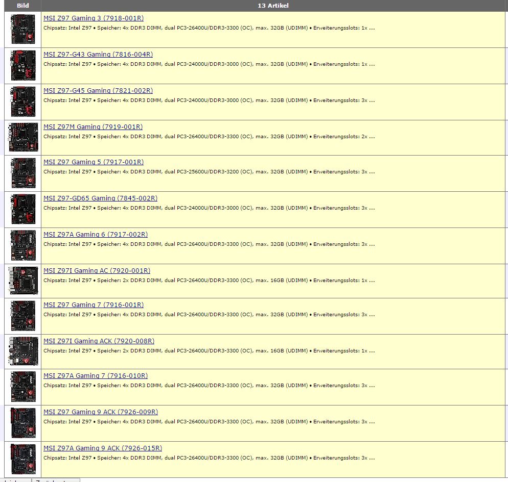

Es gibt verschiedene Z-97 Boards von MSI (mit W-LAN und OHNE W-LAN) welches ist es genau ? Rechner aufschrauben und auf dem Board nachschauen.
Des gelbe Dreieck in den Netzwerkeinstellungen sagt nur das du nicht mit dem Internet verbunden bist. Ansonsten kann es gut sein das dein Board gar kein W-LAN unterstützt und laut deines LAN Adapters kommen diese Boards in betracht (siehe Bild). Welches davon ist es genau ?

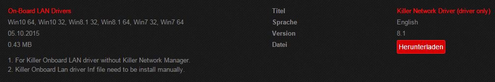

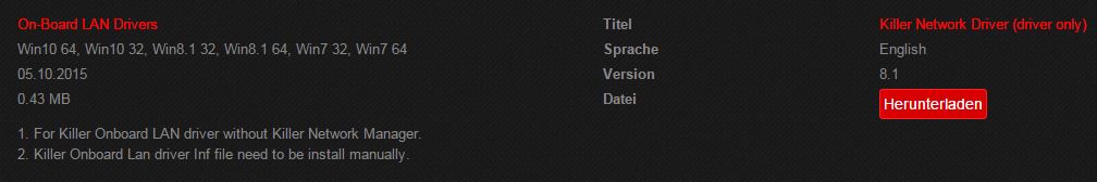

Probiere mal den jetzigen LAN Treiber zu deinstallieren und wenn Du die CD zum Board hast, den der da drauf ist wieder zu installieren. Wäre erstmal eine Option.
