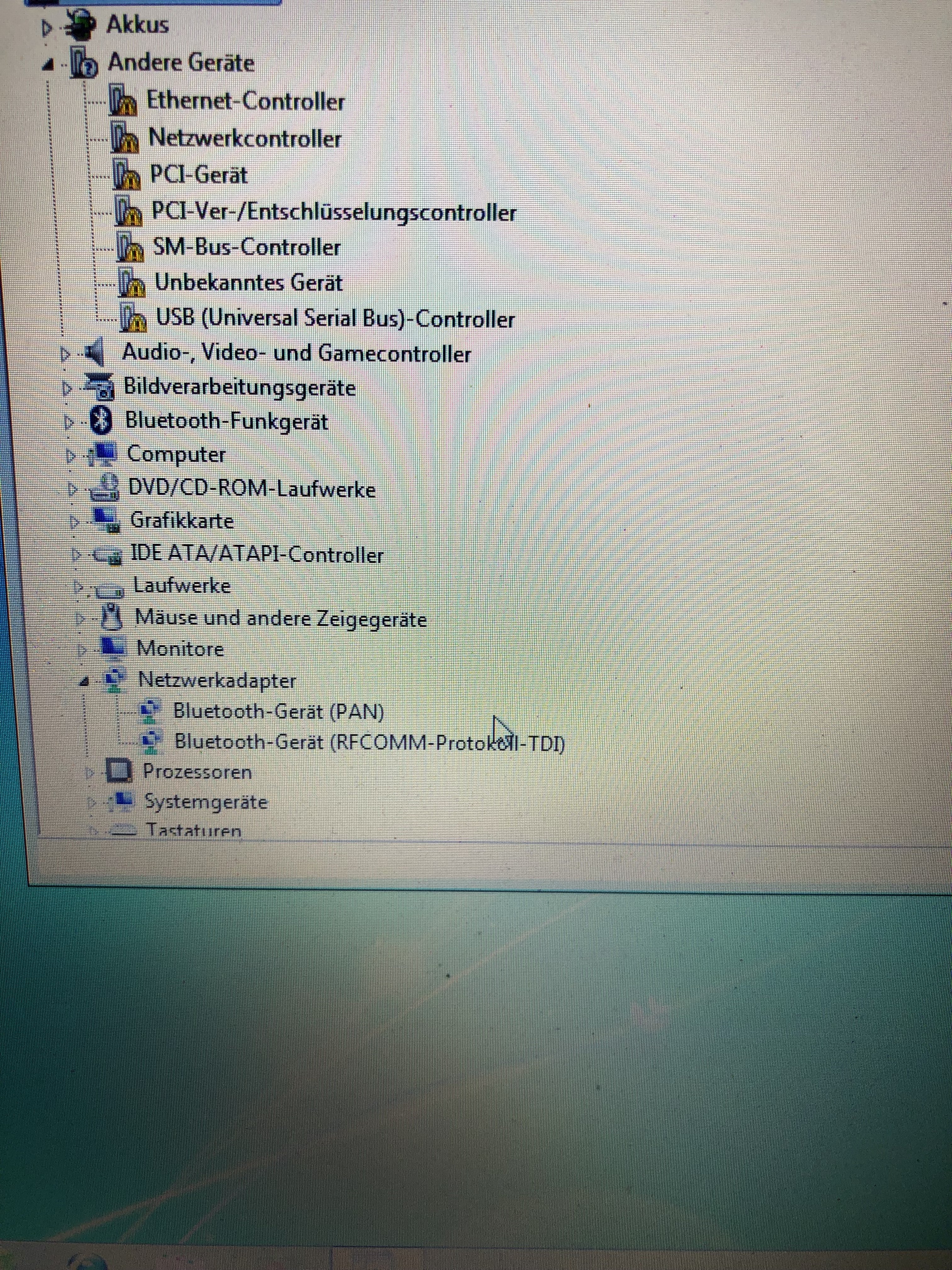

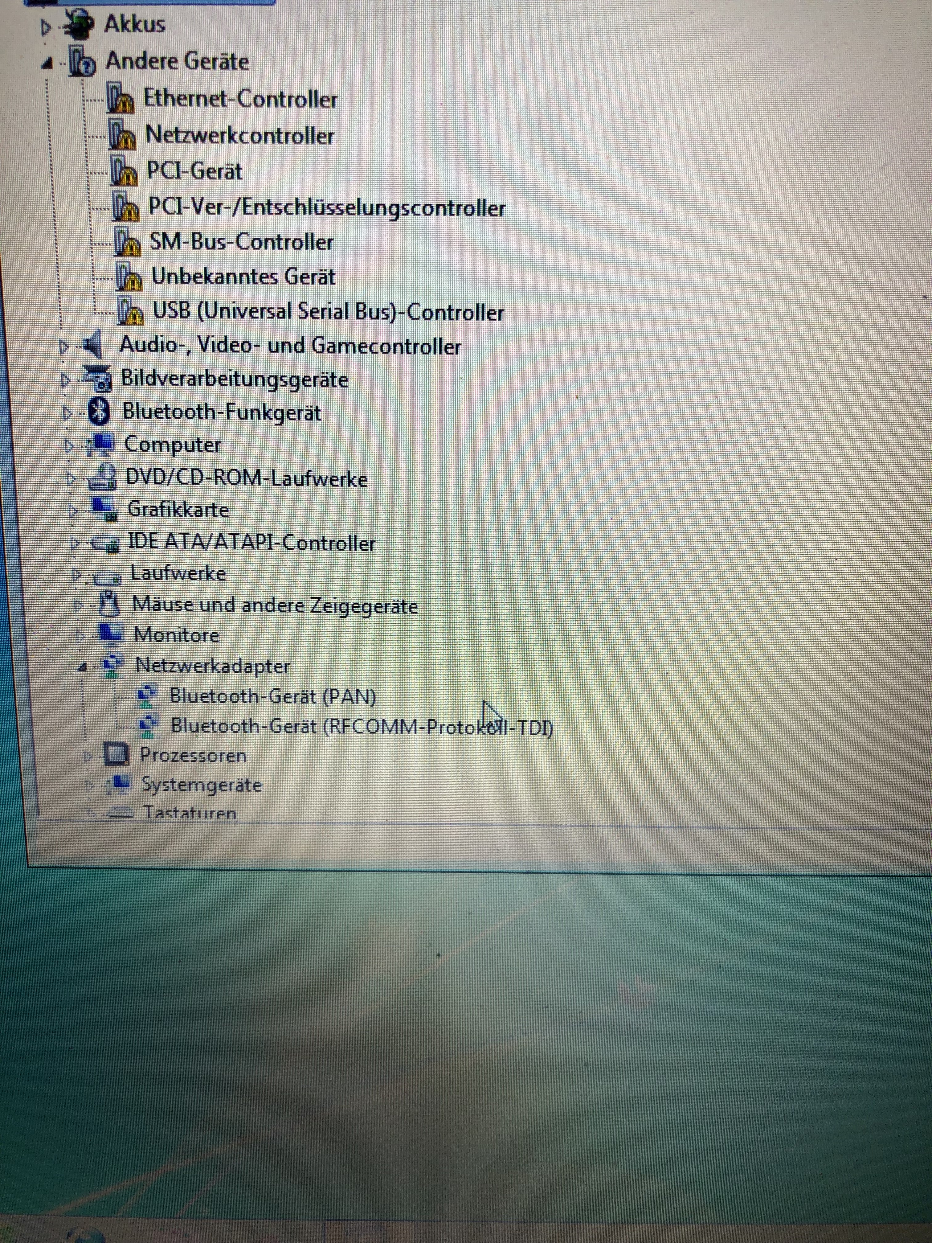

Habe mal ein Bild angehängt, unter Netzwerkadapter findet sich leider nur ein Bluetooth Adapter?
Komisch ist doch auch das unter andere Geräte der Netzwerkcontroller und auch die USB Ports (wenn ich richtig informiert bin) angezeigt werden oder?
LG

Dein Controller ist nicht richtig installiert. Oben steht dieser als Ethernetcontroller bzw. Netzwerkcontroller.
Da wird wohl der Hase im Pfeffer begraben liegen.
Also diese neu installieren eventuell mit einer Windows 7 bzw. Treiber CD, die lag ja dem Gerät sicher bei?
