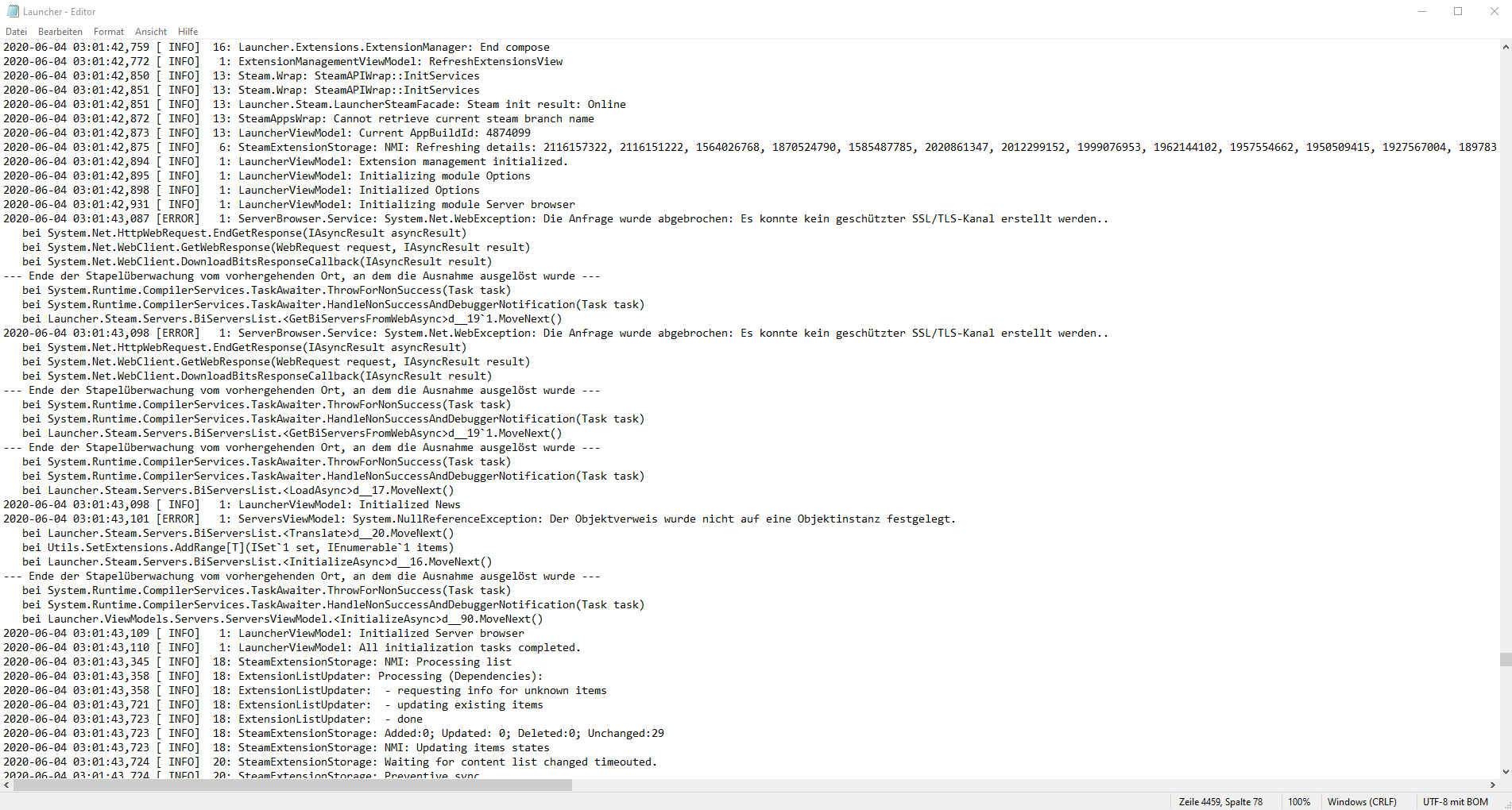

Gehe ich bei meinem Benutzer - AppData - Local - DayZLauncher - Logs - Launcher und schaue nach wo das Problem liegt, finde ich einen ERROR, von dem ich leider nicht wirklich was verstehe.
Dort steht dann:
Vielleicht kann mir jemand bei diesem Problem helfen.
Ich bedanke mich schon mal im Voraus.

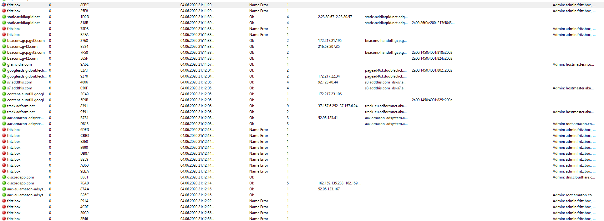

@sklaes Ich habe jetzt DNSQuerySniffer heruntergeladen und, wie angegeben, auch den Microsoft Network Monitor. Ich habe allerdings Schwierigkeiten das Programm zu verstehen und weiß nicht wie ich DayZ damit prüfen kann.
Die Probleme liegen scheinbar an der FritzBox. Das ganze sieht wie folgt aus:
Man kann nicht explizit ein Programm testen.
Man kann nur das Mitschneiden aller DNS Anfragen starten und später nach der Uhrzeit der Fehlermeldung suchen. Anschließend muss man die Zertikatspfade von allen Servern prüfen, ob da das Zertifikat von addtrust enthalten ist. Der Networkmonitor ist für das Vorhaben unnötig, da es nicht auf eine Genauigkeit im Millisekunden Bereich ankommt.
Aber wie gesagt, wenn das wirklich ein Server Problem wäre würden sich die Fehlermeldungem im Netz häufen, daher denke ich nicht dass hier der Fehler liegt. Ich würde eher ein lokales Problem mit irgendwelchen root Zertifikaten vermuten, daher mein Vorschlag mit sigcheck
Man kann das schon testen. Sowohl wenn (was bitte bitte bitte der Fall ist..)system Bibliotheken verwendet werden, als auch wenn ein programm seinen eigenen ssl client mitbringt. Gerade letzteres ist zwar nervig, aber machbar.
Nötig ist das hier jedoch nicht -. Mach ein Ticket bei den Leuten von dayz auf. Du wirst nicht der einzige sein den das gerade betrifft. Die haben eine Lösung parat
