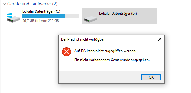

Habe jetzt nochmal zusätzlich meine SSD angeschlossen und er ist tatsächlich nach langem warten gestartet. Allerdings kann ich die SSD nicht auswählen. Also auch mit dem Programm nicht testen.

Wieso die SSD auswählen? Du brauchst Crystaldiskinfo nur zu starten, im der Software dann den betreffenden Datenträger auswählen, einen Screenshot machen und in das Forum stellen.
CU
redjack
Und wo wähle ich den Datenträger aus?

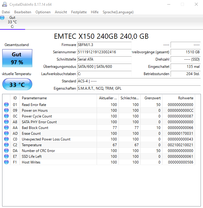

Genau das ist meine aktuelle 😅 Ich versuche es dann doch lieber mit einer anderen :D
