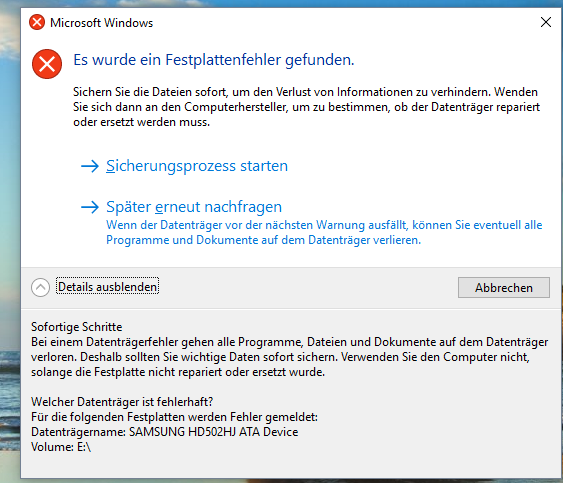

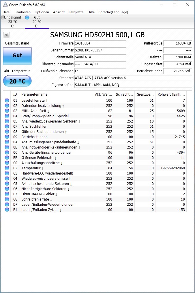

nachdem ich Details eingeblendet habe, ist mir erleichternd aufgefallen, dass es der alte festplattenfehler von meiner alten festplatte ist... hat jemand eine idee was ich machen kann jemand hat was von chdsk oder sowas gesagt kenn mich da leider net aus will auch nichts falsches machen in dem ich etwas aus GOOGLE mache
Windows meckert eigentlich nur, wenn ein Aktueller Wert oder ein Schlechtester Wert auf oder unter dem Grenzwert liegen, was hier nicht der Fall ist. Es gibt zwar ein paar Schreib-, Lesefehler, G-Sensor Auslösungen (also zu harte Stöße/Schocks im Betrieb) und auch 2 Ultra-DMA-CRC Fehler, aber die sind weder dramatisch noch sollte Windows davon Notiz nehmen.
