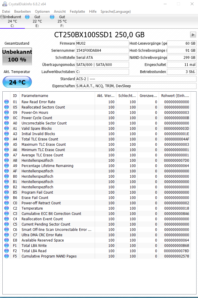

Hi,
ich habe ein Crucial BX100 250GB neu gekauft, angeschlossen formatiert mit Windows, nachdem ich mehrmals den PC manuell neustarten musste per Knopfdruck, weil sich einige Kabel am Lüfter verheddert haben(nicht am SSD) und es zu unangenehmen Geräuschen im Gehäuse kamen, kam die in der Überschrift vorhandenes Problem. Habe Windows 10, wenn ich den Rechner gestartet habe und er hochgefahren ist kommt diese Meldung, ich habe keine Ahnung ob es daran liegt, hatte das mit meiner zu vorigen Festplatte auch, die als Datengrabber auch noch angeschlossen ist. Die auch beim Programm unten mit aufgelistet ist und auch keine Probleme hat, was zur Hölle ist das denn ? :(
hab mir CrytalDiskInfo runtergeladen da kam dies zu Vorschau, sieht alles ok aus außer, dass der Gesamtzustand Unbekannt ist.
soll ich meine Festplatte lieber umtauschen lassen? oder ist das ein geläufiges Problem?

Bitte mal Optionen --> Erweiterte Optionen --> Rohwerte --> 10 [DEC] stellen, so kann man auch etwas lesen, danke!

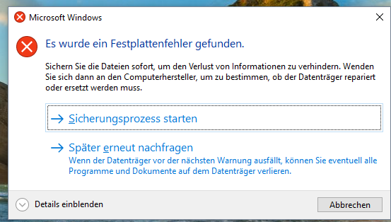

Es passiert sonst nix, nur einmal nach dem hochfahren kommt ein Fenster mit der Nichtssagenden Meldung, ein Fehler wurde gefunden. Und diese Meldung klickst du weg und das wars?
Was steht denn in der Windows Ereignisanzeige?

Nicht auf auf dezimal stellen, die Werte kann doch wohl jeder leicht umrechnen und mit der SSD ist alles in Ordnung. Poste mal den Screenshots für die beiden anderen Platten und die Fehlermeldung.
Ich vermute eher die Meldung nach dem Windows Start das die SSD defekt ist, ist irgendeine Malware... wie wär es mal mit nem Screenshot?
Du bekommst exakt diesen Text, und NUR diesen Text "Es wurde ein Festplattenfehler gefunden!" als Fehlermeldung?

Doch zumindest für die SSD können wir das ausschließen, weil der Rohwert vom Attribut C7 eben 0 ist. Wie es bei den anderen Platten aussieht, sehen wird wenn die Screenshots für diese gepostet wurden.

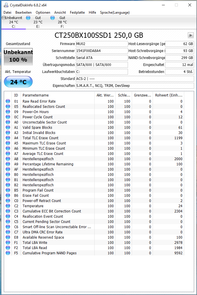

an den jenenigen der es in Dezimal wissen wollte

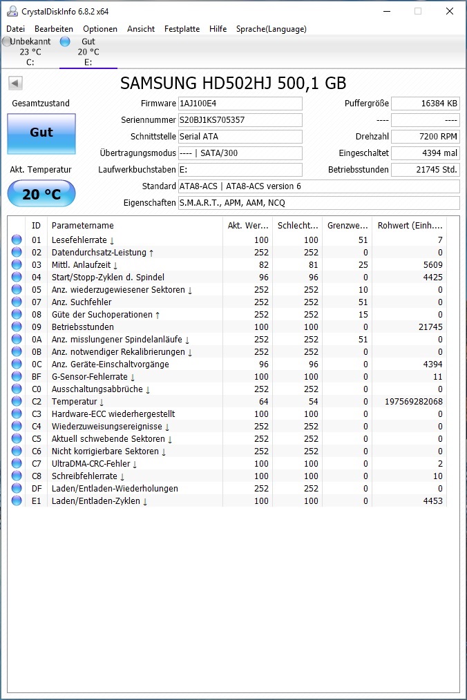

Festplatte F ist zu ignorieren, das ist eine Externe Festplatte, der Fehler tauch auch auf wenn ich es abstecke.
Klicke auf dem Fehlerscreen von Windows bitte auf Details einblenden und mache dann einen Screenshot. Evtl. finden wir so heraus was Windows zu meckern hat.

Das sagt nicht so viel aus, poste bitte die CDI Screenshots von denen.

Ltownwriter schrieb:
2 C7 Fehler, mal das Sata Kabel der HDD auf korrekten Sitz prüfen oder wechseln.
Und die Werte im Auge behalten.
Sicher dass es daran liegt? Woran erkennst du das denn ? Ich kann leider mit den Werten nichts anfangen. Aber das was du sagst könnte Sinn ergeben, denn die HDD war früher meine Main-Festplatte, bei dem dieser Fehler aufgetreten ist. Kann sein, dass meine SSD "gesund" ist und dieser Fehler nur von der HDD resultiert.
Daran sollte es nicht liegen und das Problem kann auch in der Vergangenheit schon mal passiert und inzwischen behoben worden sein, schau mal ob der Wert (Rohwert von C7) steigt, wenn das der Fall prüfe ob das Kabel korrekt sitzt und wenn ja, tausche es aus. Was Windows da stört, kann ich aber auch nicht sehen, Windows meckert ja gewöhnlich nur, wenn der Aktuelle Wert oder der schlechteste Wert unterhalb des Grenzwertes liegen, vorher aber i.d.R. nicht. Schau mal ob die Filesysteme korrekt sind (chkdsk) und prüfe vielleicht mal das RAM richtig mit Memtest86 oder Memtest86+.
Die SSD würde bei mir zurückgehen, du hast mehr ECC Fehlerkorrekturereignisse als LBAs gelesen.
Das ist eben planares TLC NANDs mit 15/16nm, da sind Fehlerkorrekturen Alltag und ein Grund zur Sorge, solange die Fehler noch alle korrigiert werden können.
Ja stimmt, ich hatte sie jetzt mit der BX200 verwechselt, trotzdem ist bei 15/16nm NAND das Übersprechen zwischend den Zellen wegen der sehr geringen Abstände ein echtes Problem und die Fehlerkorrektur ist eben dazu da solche Fehler zu korrigieren und perse ist es kein Markel wenn sie auch mal was zu tun hat.
