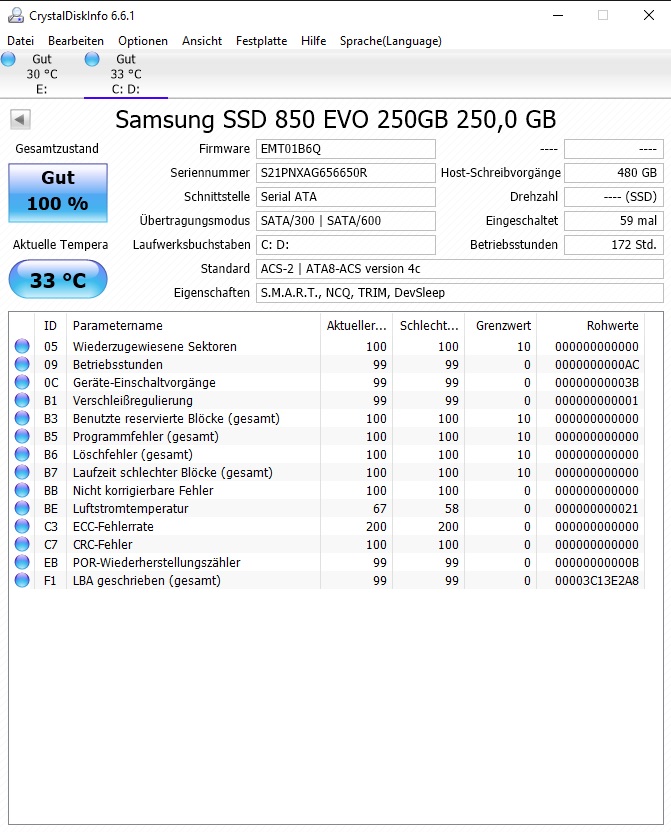

Mein PC läuft eigentlich super und macht keine Probleme, aber ab und zu springt ein Fenster auf mit der Meldung "Es wurde ein Festplattenfehler gefunden". Da ich die SSD erst vor etwa einem Monat gekauft habe, vermute ich, dass ein Produktionsfehler vorliegen könnte. Crystal Disk Info zeigt aber zwei "gute" Festplatten an, weshalb es mittlerweile sehr verlockend ist, die Option "Wegen diesem Problem nicht mehr nachfragen (nicht empfohlen)" zu wählen. Trotzdem wollte ich davor nochmal hier nachfragen, um sicher zu gehen.

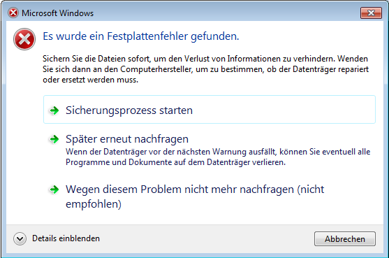

Die Fehlermeldung sieht genau so aus:
Hab gerade gesehen, dass man dort "Details einblenden" lassen kann. Sobald die Meldung wieder erscheint, werde ich einen Screenshot davon hochladen.

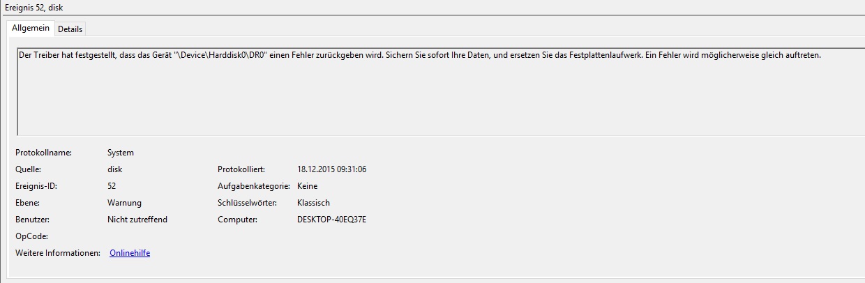

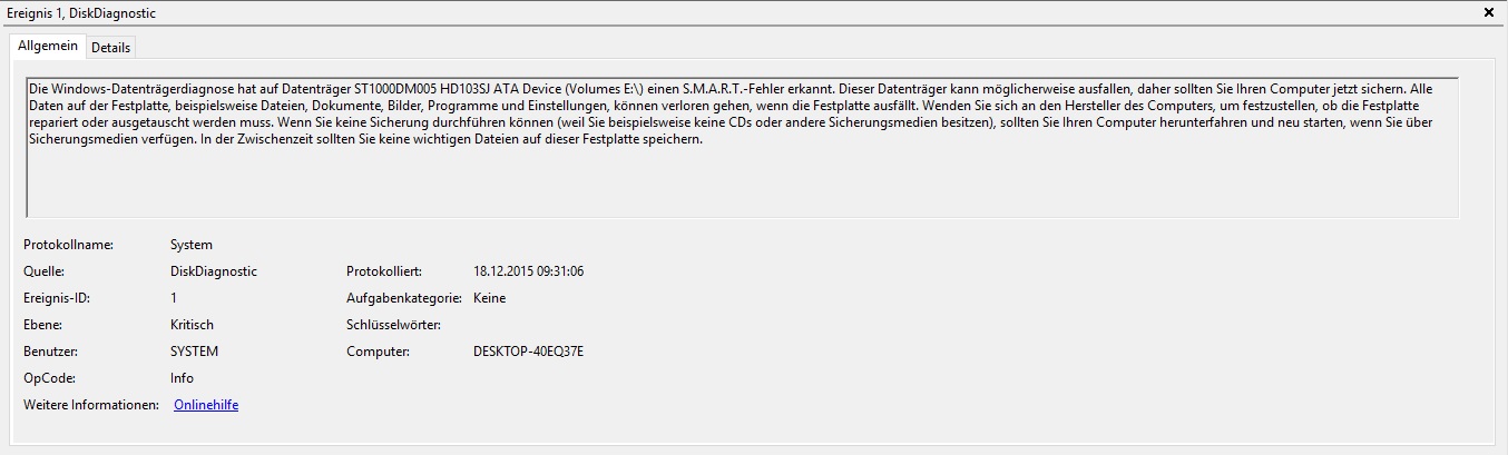

Hab 2 Ereignisse in dem Zusammenhang gefunden:
Scheint wohl doch an der HDD zu liegen und nicht, wie zuvor von mir vermutet, an der neuen SSD..

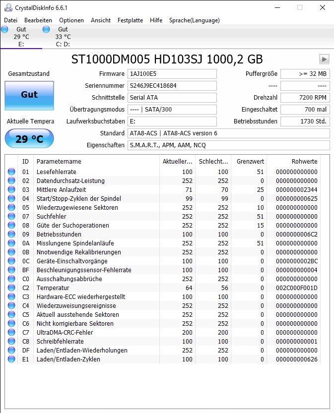

Wird wohl der Schreibfehler sein. Leider gibt es diese Panik-Meldungen vom Betriebssystem oder vom Intel Treiber. Die Platte sollte den Sektor austauschen und dann kannst Du beobachten, ob die weiter ansteigen.
Wenn es bei dem einen oder wenigen Fehlern bleibt, gibt es eigentlich keinen Grund, die Platte zu ersetzen.
Schreibfehler bedeutet nicht defekter Sektor, der kann und dürfte von einem zu starken Stoß gegen die Platte bzw. den PC passiert sein, denn davon hat der G-Sensor schon 4 registriert und wenn das während eines Schreibvorgangs passiert und die Köpfe aus der Position kommen, kann es einen Schreibfehler geben. Das ist jetzt aber nicht dramatisch, pass aber besser auf, denn HDDs sind sehr empfindlich, zumal die aktuellen Modelle mit ihren hohen Datendichten und entsprechend geringen Abständen der Köpfe zu den Platter und hohe Anforderungen an die Positionierung.
